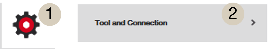

Öffnen Sie auf Ihrem PLC-Tablet die HCL-Software, indem Sie auf das HCL-Symbol tippen. Gehen Sie dann zu dem Zahnrad-Symbol für Einstellungen (1) > Registerkarte „Werkzeug und Verbindung“ (2).

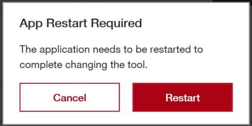

Stellen Sie sicher, dass der Werkzeugtyp, mit dem Sie arbeiten, aus dem Dropdown-Menü ausgewählt ist (3). Beim Ändern des Werkzeugtyps fordert HCL Sie auf, die Anwendung neu zu starten, um das Werkzeug zu wechseln.
