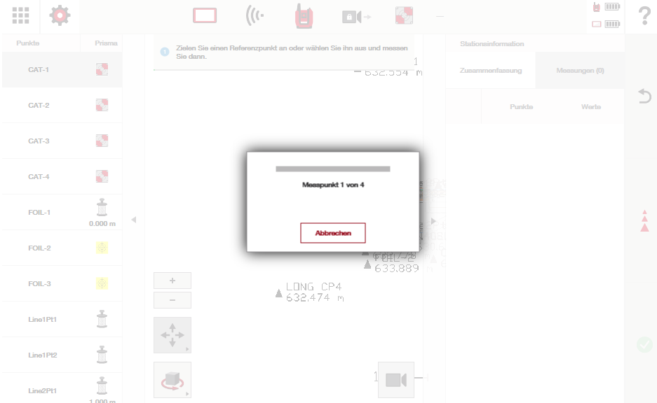

Vorgehensweise Schritt 2: Automatische Messungen
Die Totalstation versucht, alle Referenz-Punkte, die bei der ursprünglichen Stationierung verwendet wurden, automatisch neu zu messen. Lassen Sie das Gerät diesen Vorgang abschließen, und führen Sie anschließend bei Bedarf Ihre eigenen manuellen Messungen durch.
Die Totalstation speichert anhand der ursprünglichen Stationierung die Position der Referenz-Punkte, die zur Bestimmung ihrer aktuellen Position verwendet wurden. Wenn Höhen verwendet wurden, wird auch die Höhe des Punktes gespeichert. Wenn die Totalstation die ursprünglichen Referenz-Punkte aus irgendeinem Grund nicht automatisch finden kann (z. B. wenn Höhen deaktiviert sind), können Sie diese wie bei jeder Referenz-Punkt-Stationierung manuell einmessen.

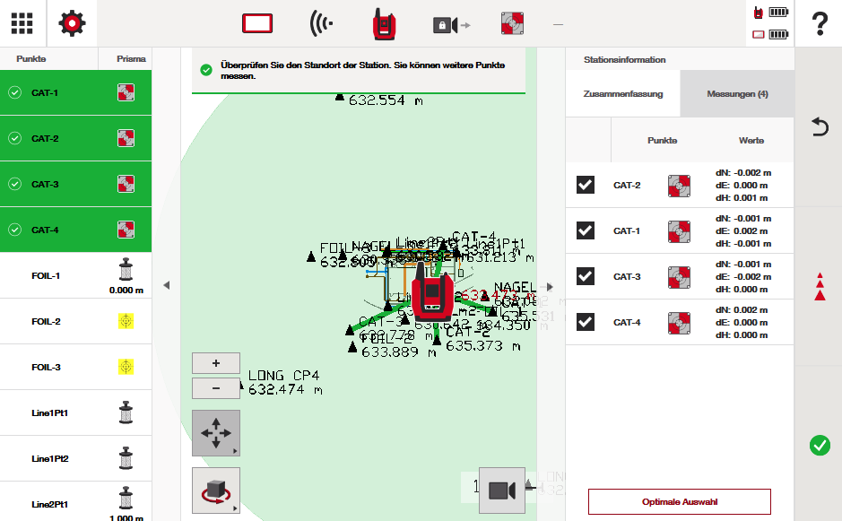

Anleitung Schritt 3: Manuelle Messungen (falls erforderlich)

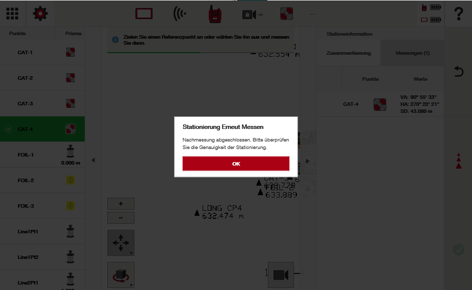

Überprüfen Sie die Stationskonfiguration, indem Sie die vom Gerät gemessenen Referenz-Punkte überprüfen und alle Referenz-Punkte Ihrer Wahl aus der Referenz-Punkt-Liste manuell neu messen, wie Sie es bei einer normalen Referenz-Punkt-Stationierung tun würden:
Ansicht nach dem erneuten Messen von Referenz-Punkten, die vom automatischen Messvorgang übersprungen oder nicht gemessen wurden:
Vorgehensweise Schritt 4: Neue Stationierung akzeptieren oder ablehnen
Drücken Sie auf das grüne Häkchen, um die Stationierung zu akzeptieren, oder drücken Sie die Zurück-Taste, um den Vorgang abzubrechen. Wenn Sie den Vorgang abbrechen, bestätigt die Software, dass die ursprüngliche Stationierung während Ihrer Arbeit weiterhin verwendet wird:
