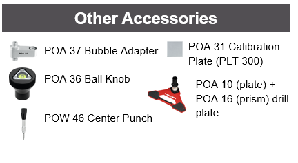

Zusätzliches Zubehör
Dieses zusätzliche Zubehör kann je nach Anwendung oder Bedarf ebenfalls hilfreich sein.
  • POA 37 Libellenadapter (separate Libelle mit zwei Gewindeenden, die beispielsweise unten an der POA 52-Prisma-Stange angebracht werden kann).
  • POA 36 Kugelknopf (separate Libelle mit einem weiblichen Ende, die beispielsweise oben auf dem POA 52 Prisma-Stab angebracht werden kann).
  • POAW 46 Körner (ein Stift für die Unterseite des POA 52 Prisma-Stab, der mit einem Federstift zum schnellen Markieren von Punkten bei Beton-Messanwendungen ausgestattet ist).
  • POA 31 Kalibrierplatte (die Kalibrierplatte, die nur für Feldkalibrierungen für den PLT 300 benötigt wird. Beachten Sie, dass der PLT 400 seine eigenen Feldkalibrierungen durchführt, siehe diesen Artikel).
  • POA 10 Bohrschablone + POA 16 Prisma (ein Zubehörteil für das Messen von Ankerbolzen – finden Sie Ihre Bohrstelle genau und bohren Sie gerade durch die Mitte des POA 16 Prismas - für HCW-Anker oder max. 12 mm Durchmesser).
Diese zusätzlichen Zubehörteile können je nach Anwendung oder Bedarf ebenfalls hilfreich sein.
  • POA 37 Blasenadapter (eine separate Libelle mit zwei männlichen Enden, die z. B. unten an der POA 52 Prismastange angebracht werden kann).
  • POA 36 Kugelknopf (eine separate Libelle mit einem weiblichen Ende, die z. B. oben an der POA 52 Prismastange angebracht werden kann).
  • POAW 46 Körner (ein Pflock für das untere Ende der POA 52 Prismastange, der einen Federkörner für schnelles Markieren von Punkten bei Betonvermessungen bietet).
  • POA 31 Kalibrierplatte (die Kalibrierplatte, die für Feldkalibrierungen nur für das PLT 300 benötigt wird. Hinweis: Das PLT 400 führt eigene Feldkalibrierungen durch, siehe diesen Artikel).
  • POA 10 Grundplatte + POA 16 Prisma (ein Zubehör zur Bohrlochvermessung für Ankerbolzen – präzise Bestimmung des Bohrortes und Bohrung genau durch die Mitte des POA 16 Prismas – für HCW-Anker oder max. 12 mm Durchmesser).
  • POAW 71 Tribrach – ein Tribrach, das zu den PLT 400 oder POS 150/180 Werkzeugen passt, wenn Sie einen manuell verstellbaren Knopf zum Nivellieren bevorzugen

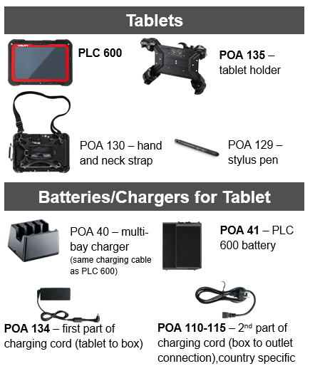

Tablet- und Batterie-Zubehör
  • PLC 600 – der zentrale Tablet-Controller für die Kopfeinheiten
  • POA 135 – Tablet-Halter, der an einer Prismastange befestigt werden kann
  • POA 130 – Hand- und Nackengurt, der zum Halten des PLC 600 verwendet werden kann
  • POAW 131 - Displayschutzfolie
  • POA 129 – Stylus-Stift für das PLC 600 Tablet
  • POA 40 – Mehrfachladegerät für die PLC 600 Batterien
  • POA 41 – PLC 600 Batterie
  • POA 134 – Tablet-Anschlussende des Ladekabels für das PLC 600
  • POA 110-115 – Stromquellen-Anschlussende des Ladekabels für das PLC 600 (länderabhängig)
