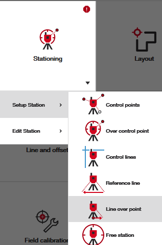

Cómo Hacer Paso 1:
Abra el proceso de estacionamiento Línea sobre Punto desde el menú de estacionamiento en la pantalla principal:

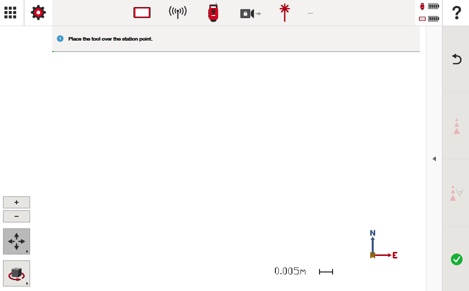

Cómo Hacer Paso 2: Configure su Herramienta en su Punto de Inicio Deseado
Asegúrese de que su estación total esté ubicada sobre el punto que desea representar como 0,0 de su proyecto y presione la marca de verificación verde:

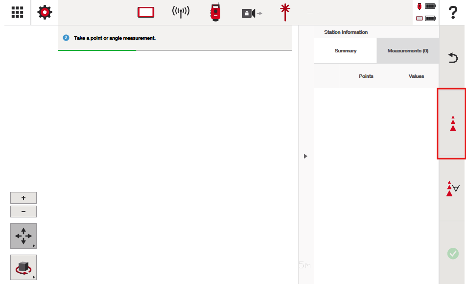

Presione "medir distancia y ángulo" o "medir ángulo". Ambas opciones se describen a continuación:
Medir Distancia + Ángulo:

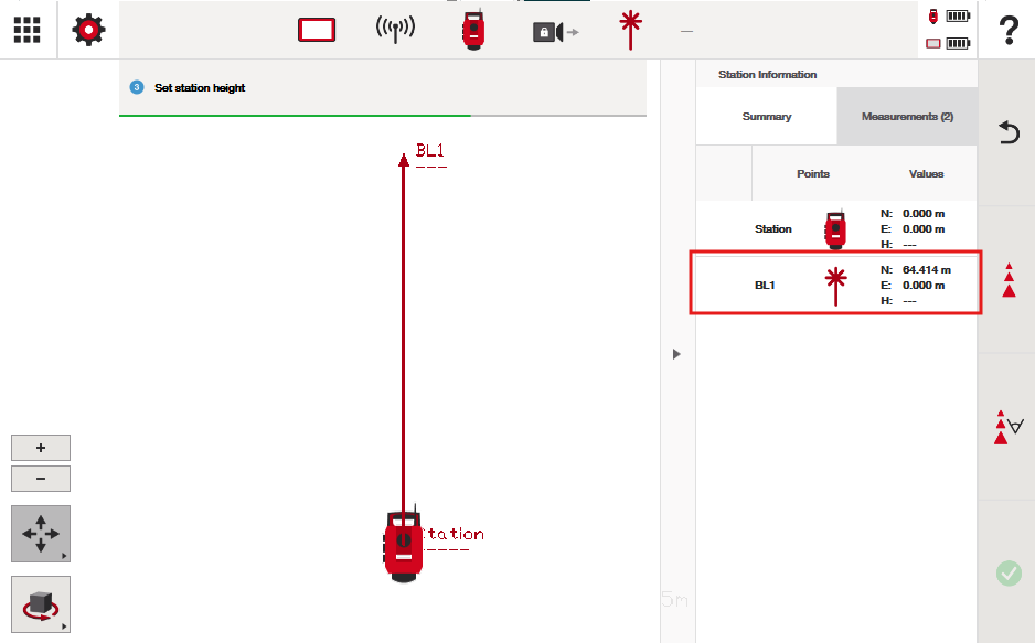

Haga clic en los triángulos rojos al extremo derecho para medir tanto el ángulo como la distancia.
Indicará un punto BL1, cuya ubicación "norte" muestra qué tan lejos midió la distancia. Observe que está estableciendo el sistema de coordenadas de su proyecto.

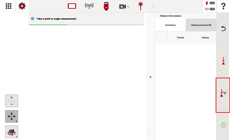

Medir Solo Ángulo:
Presione los 3 triángulos rojos a la derecha con el ícono de ángulo para establecer solo el ángulo o la orientación de su unidad principal.
El ángulo que mida se determinará como la dirección "norte" de su proyecto.

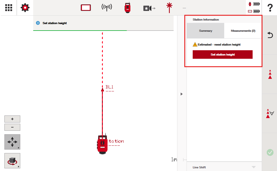

Cómo Hacer Paso 4: Establecer Altura de Estación (opcional)
Proceda a establecer la altura de la estación. Vea este artículo para más información sobre cómo hacerlo. Desactive las alturas en la configuración si las alturas no son pertinentes.
