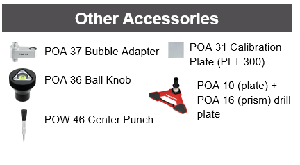

Accesorios adicionales
Estos accesorios adicionales también pueden ser útiles, dependiendo de tus aplicaciones o necesidades.
  • Adaptador de burbuja POA 37 (una burbuja de nivelación separada con dos extremos macho que puede colocarse en la parte inferior de la varilla de prisma POA 52, por ejemplo).
  • Perilla esférica POA 36 (una burbuja de nivelación separada con un extremo hembra que puede colocarse en la parte superior de la varilla de prisma POA 52, por ejemplo).
  • Punzón central POAW 46 (una estaca para la parte inferior de la varilla de prisma POA 52 que proporciona un punzón con resorte para marcar rápidamente puntos en aplicaciones de replanteo en concreto).
  • Placa de calibración POA 31 (la placa de calibración necesaria para calibraciones de campo solo para el PLT 300. Nota, el PLT 400 realiza sus propias calibraciones de campo, consulta este artículo).
  • Placa base POA 10 + prisma POA 16 (un accesorio para replanteo de taladros para pernos de anclaje - encuentra con precisión tu ubicación de taladro y perfora directamente a través del centro del prisma POA 16 - para anclajes HCW o diámetro máximo de 12 mm).
  • Trípode POAW 71 - un trípode que se adapta a las herramientas PLT 400 o POS 150/180 si prefieres tener una perilla ajustable manualmente para nivelar

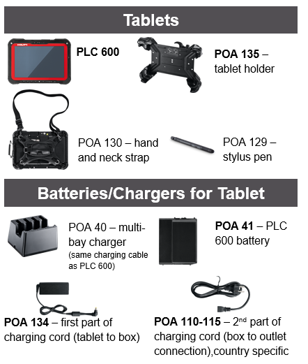

Accesorios para tablet y batería
  • PLC 600 - el controlador de tablet principal para las unidades de cabeza
  • POA 135 - soporte para tablet que se conecta a una varilla de prisma
  • POA 130 - correa de mano y cuello que puede usarse para sostener la PLC 600
  • POA 131 - protector de pantalla
  • POA 129 - bolígrafo stylus para la tablet PLC 600
  • POA 40 - cargador multi-bahía para las baterías PLC 600
  • POA 41 - batería PLC 600
  • POA 134 - extremo de conexión para tablet del cable de carga para la PLC 600
  • POA 110-115 - extremo de conexión a fuente de energía del cable de carga para la PLC 600 (específico por país)
