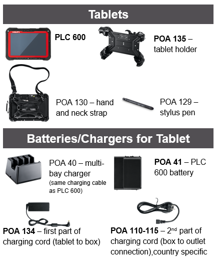

Tabletti- ja Paristolisävarusteet
  • PLC 600 - tablettiohjain pääyksiköille
  • POA 135 - tablettipidike, joka kiinnittyy prismakeppiin
  • POA 130 - käsinauha ja kaulanauha, joita voidaan käyttää PLC 600:n kantamiseen
  • POAW 131 - näytönsuoja
  • POA 129 - kosketuskynä PLC 600 -tabletille
  • POA 40 - monipaikkainen laturi PLC 600 -paristoille
  • POA 41 - PLC 600 -paristo
  • POA 134 - latauskaapelin tablettiliitin PLC 600:lle
  • POA 110-115 - latauskaapelin virtalähdeliitin PLC 600:lle (maa-/aluekohtainen)
