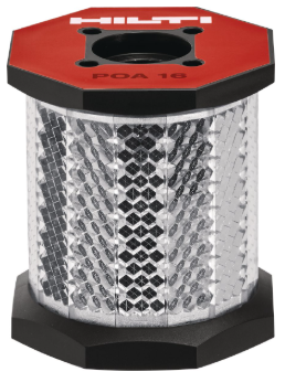

Si vous suivez un prisme pendant le tracé, l'idéal est d'utiliser un prisme à 360° de Hilti. Les deux choix et les distances de suivi recommandées sont les suivants :
  1. Prisme cat-eye POA 25 : idéal pour un suivi jusqu'à 50 m (distances plus courtes). Dans des conditions parfaites, vous pouvez atteindre 120 m.

  1. POA 25 - Ce prisme sera probablement le prisme principal que vous utiliserez avec le PLT 300 et le PLT 400.
    • Remarque : bien qu'il soit possible de mesurer ce prisme à 100 m, le logiciel vous invitera à passer à un prisme en verre tel que le POA 20 (voir ci-dessous) si vous essayez de suivre le prisme au-delà de 50 m.

Remarque : le POA 25 peut également être acheté sous la référence POA 16 lorsqu'il est connecté à la plaque POA 10 (plaque HCW).
