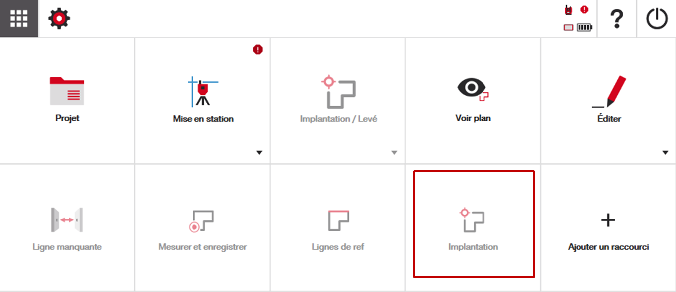

Sélectionnez l'application dans le menu
Lorsque vous êtes prêt à effectuer la disposition des points, recherchez l'application dans l'écran d'accueil ou dans le menu latéral de la vue CAO de votre projet.

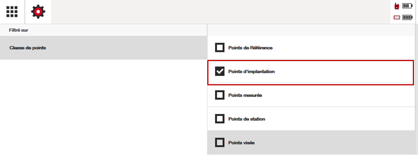

Votre liste de points
Bien que cela ne soit pas nécessaire, il est courant de travailler avec des points de disposition préchargés. Si tel est votre cas, il est souvent utile de s'assurer que seuls les « points d'implantation » s'affichent dans le menu des points situé à gauche. Si cela peut vous être utile, filtrez votre liste de points en appuyant sur l'icône de filtre dans le menu des points situé à gauche et en sélectionnant uniquement les « points d'implantation » à afficher.
Remarque : si vous devez ajouter un nouveau point de disposition à votre projet en fonction de ses valeurs de coordonnées, vous pouvez ajouter ce point d'implantation ici dans le menu des points en appuyant sur le crayon « modifier ». Sinon, vous pouvez également créer des points uniques à l'aide des différentes fonctions « dessiner » du menu de l'application.
Pour en savoir plus sur les options de filtrage et d'affichage, consultez cet article.

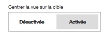

Centrer votre vue

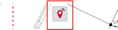

Il est également utile de savoir comment optimiser votre fenêtre de travail lorsque vous effectuez une implantation de points ou de ligne. Dans le menu de droite, vous verrez l'option « Centrer la vue sur la cible ». En général, il est préférable de désactiver cette option si vous effectuez un panoramique de votre fichier CAO pour trouver un point à disposer, et de l'activer lorsque vous suivez le prisme ou le laser jusqu'à votre point.
Cette option permet simplement de centrer la fenêtre d'affichage sur l'emplacement actuel de votre prisme ou laser, ou de faire un panoramique libre de votre fichier CAO.
Lorsque cette option est désactivée, une icône de localisation apparaît en haut  de votre écran. Vous pouvez appuyer dessus pour revenir automatiquement à l'emplacement où l'outil est verrouillé sur un prisme.

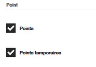

Choisir le type de points que vous souhaitez disposer
Vous avez également la possibilité de choisir exactement ce que vous souhaitez implanter. Souhaitez-vous disposer les points qui existent déjà dans votre liste de points (« Points »), souhaitez-vous disposer les éléments CAO de votre fichier CAO, même si les points n'existent pas techniquement dans votre liste de points (« Points temporaires »), ou souhaitez-vous faire les deux ?
Ces nombreuses options d'affichage et de filtrage devraient vous aider à configurer votre processus d'implantation à votre convenance.

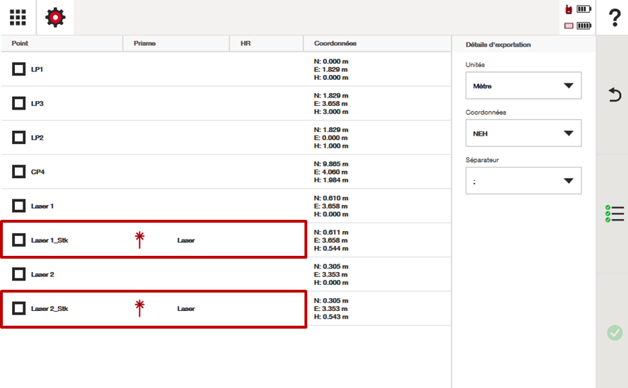

Exporter les données des points tracés selon vos besoins
Il est toujours possible d'exporter vos données : les points jalonné sont toujours suivis de « _Stk » dans le menu d'exportation des points, ce qui vous permet de comparer leur emplacement à celui où le point d'origine a été conçu dans le fichier CAO. Consultez cet article pour plus d'informations sur l'exportation de points.

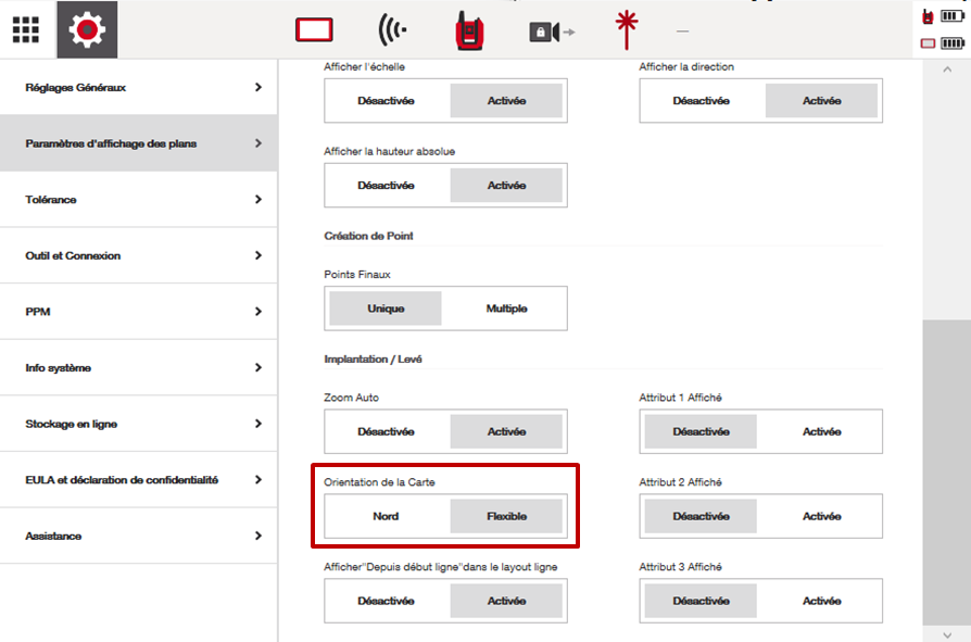

Si vous préférez voir votre vue de d'implantation dans une vue « nord du chantier », accédez à vos paramètres généraux et, dans les paramètres d'écran et d'affichage, vous verrez l'option permettant de changer l'orientation de la carte de « FLexible » à « Nord ».
Vous trouverez ici d'autres paramètres de d'implantation que vous pouvez ajuster selon vos besoins pour créer l'expérience de disposition qui vous convient.
Zoom Auto : activez ou désactivez l'outil pour zoomer sur votre point lorsque vous effectuez automatiquement d'implantation.
Attributs affichés : affichez les attributs des points lorsque vous implanté vos points. Cela ne s'applique que si vous avez déjà ajouté des attributs à vos points. Si votre fichier de points ne contient pas d'attributs, il est préférable de désactiver cet affichage:
