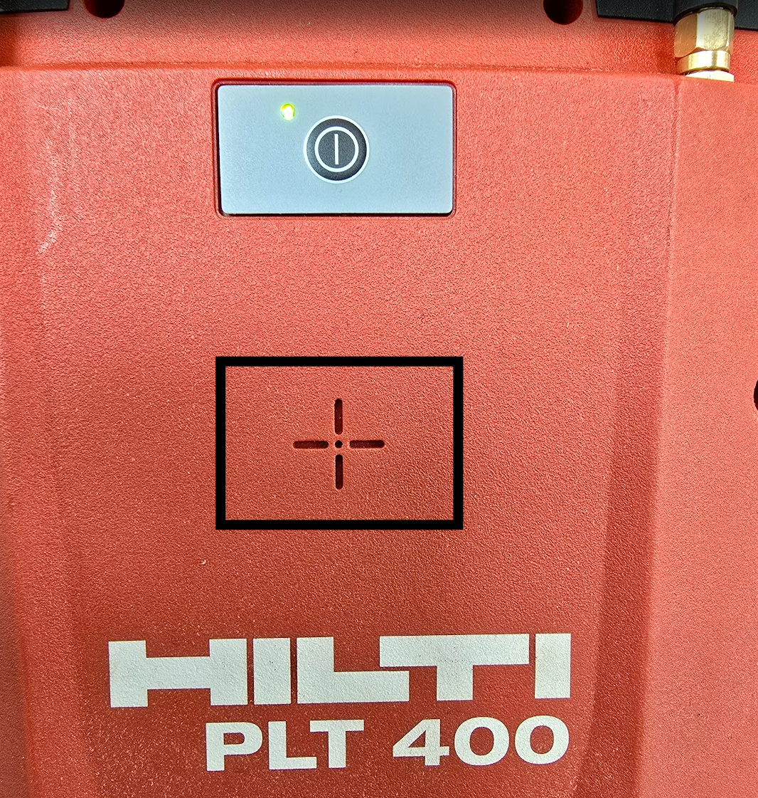

Vous êtes-vous déjà demandé à quoi correspondait le réticule situé sous le bouton d'alimentation de la station totale ? Il s'agit du centre du télescope de votre unité principale.
Lorsque vous réglez la hauteur d'une station, vous indiquez à votre station totale la coordonnée en hauteur à laquelle se trouve le centre de l'unité principale.

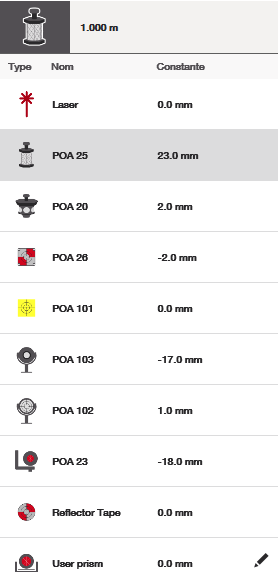

Définissez la hauteur de la canne, si nécessaire
Si vous utilisez un prisme sur une canne à prisme (comme le POA 20 ou le POA 25), assurez-vous également d'avoir défini la hauteur correcte de la canne.
Ceci est souvent négligé lorsqu'une canne à prisme est utilisée. Ce chiffre correspond à la mesure entre le centre du prisme et le bas de votre canne à prisme, également appelée « hauteur de canne ».
Lorsque vous travaillez avec des hauteurs, cela est nécessaire car lorsqu'une canne à prisme est utilisée, l'outil mesure techniquement le prisme vers le haut de la canne, plutôt que vers le point où repose le bas de la canne à prisme. La valeur « hauteur de canne » rappelle à l'outil de soustraire la hauteur de la canne pour calculer la valeur réelle de la hauteur du point que vous mesurez.

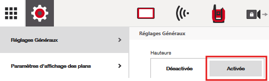

Étape 1 : Activez « Hauteurs » dans les Réglages généraux
Si vous n'indiquez pas que vous avez l'intention de travailler avec des hauteurs dans les réglages généraux, les valeurs de hauteur seront désactivées. Veuillez vous assurer que cette option est activée pour pouvoir définir une hauteur pour votre station totale.

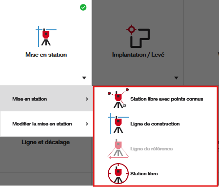

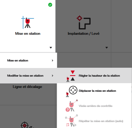

Étape 2 : Ouvrez l'application de mise en station associée
N'oubliez pas que la définition d'une hauteur de référence pour la station totale fait partie des applications de mise en station. Le réglage de la hauteur de la station permet à celle-ci de comprendre son emplacement sur un chantier.
Si vous n'avez pas encore mis l'outil en station à l'aide de l'une des options de mise en station disponibles, vous devez le faire. Le réglage de la hauteur de la station apparaîtra automatiquement pendant ce processus de mise en station.
Si vous avez déjà mis l'outil en station, mais que vous souhaitez vous assurer que la hauteur de la station est correcte, vous pouvez ouvrir l'icône « Modifier la hauteur de la station » sur l'écran d'accueil pour la réinitialiser ou la modifier.

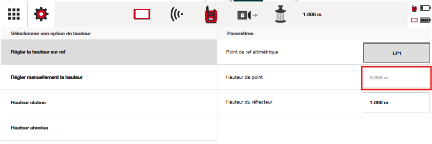

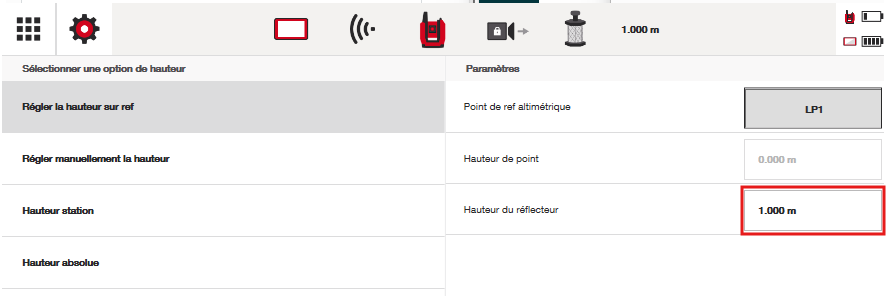

Option 1 : Régler la hauteur du repère
Utilisez cette option si vous souhaitez régler la hauteur de la station à partir d'un point spécifique (de tout type) dans votre fichier de points du projet.
Appuyez simplement sur la case ouverte qui vous permet de sélectionner le point que vous souhaitez utiliser comme point de référence. Vous pouvez sélectionner n'importe quel point de votre liste.
Remarquez ensuite que la valeur de hauteur de ce point apparaît automatiquement dans la section « hauteur du point » de votre écran :
L'outil est maintenant prêt à mesurer le point vers lequel vous le guidez et à calculer la « hauteur de station ». Notez que la « hauteur du réflecteur » ou « hauteur de la canne » est maintenant automatiquement chargée à partir de la valeur que vous avez indiquée en haut. Vous pouvez l'ajuster ici à nouveau si nécessaire.

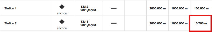

Mesurez votre point en appuyant sur le bouton de mesure, puis sur la coche verte, et remarquez que votre nouvelle hauteur de station s'affiche sur la nouvelle icône de mise en station dans votre liste de points.
N'oubliez pas que la hauteur de votre station représente la hauteur du réticule sous le bouton d'alimentation du PLT par rapport à la hauteur de référence que vous avez mesurée, comme expliqué ci-dessus.

Votre nouvelle hauteur de station s'affiche par rapport à la hauteur du repère que vous avez utilisée.

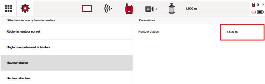

Option 3 : Hauteur de la station
Si vous êtes en mesure de mesurer manuellement la hauteur de la station sur votre chantier, vous pouvez saisir ici votre mesure manuelle. Cela se fait généralement lorsque vous connaissez la hauteur de référence du sol et que vous pouvez mesurer la distance entre le sol et le réticule central du PLT pour calculer manuellement la hauteur. Veillez à appuyer sur la coche verte lorsque vous avez terminé.
Bien que cela ne soit pas courant avec le PLT, cette option est disponible si elle vous convient dans le cadre de votre flux de travail.
