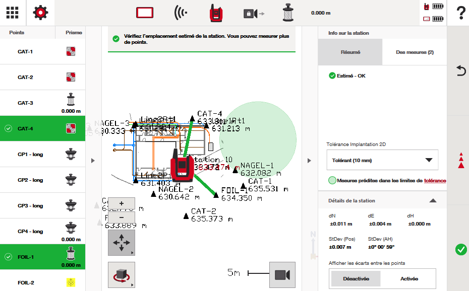

J'ai effectué des mesures en 2 points connus. Vous pouvez voir dans le coin inférieur droit de l'écran que ma « tolérance d'implantation » est de 10 mm. En utilisant seulement deux points connus, et en fonction de la précision de mes mesures, le logiciel m'avertit que la station totale ne pourra me guider qu'avec une précision de 10 mm dans la petite zone indiquée par le cercle. Tout ce qui se trouve en dehors de cette zone est susceptible d'être imprécis.
Dois-je utiliser cette mise en station ? Probablement pas. Je devrais trouver un meilleur ensemble de points de contrôle.
Remarquez maintenant ce qui se passe lorsque j'augmente ma tolérance à 4 mm de précision :
Le logiciel ne peut pas m'afficher un cercle d'implantation, ce qui suggère que l'ensemble de points de référence que j'ai défini est trop imprécis pour permettre une implantation avec une précision de 4 mm.

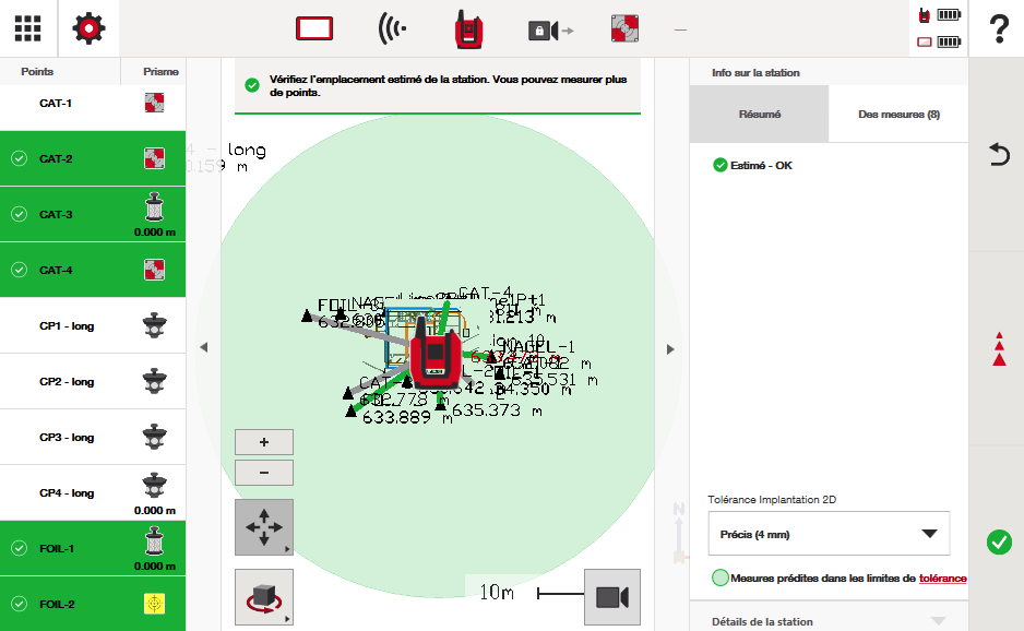

Maintenant, en conservant l'exemple ci-dessus, voyons ce qui se passe avec le cercle d'implantation lorsque nous ajoutons des points de référence supplémentaires. Je vais conserver mes paramètres de tolérance à 4 mm pour l'implantation 2D :

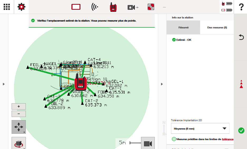

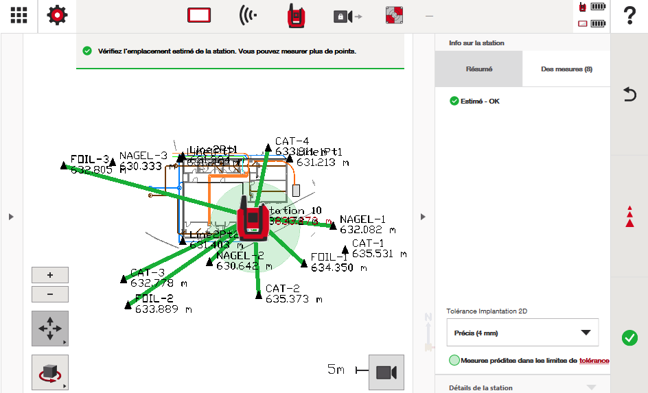

Ci-dessous, vous voyez que j'ai maintenant mesuré 8 points connus différents autour de mon chantier et que j'ai finalement obtenu un cercle d'implantation qui indique où je peux maintenir ma précision de 4 mm.
Voici à quoi ressemble le cercle de planimétrie si je souhaite maintenir une précision de 6 mm :

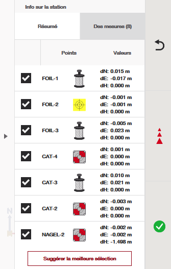

Une fois que vous avez mesuré vos points de référence, naviguez vers l'onglet « Mesures » dans le coin supérieur droit. Il vous montrera chaque point de référence que vous avez mesuré, ainsi que les valeurs d'écart entre eux. Pour faire simple, ces valeurs d'écart reflètent la quantité que l'outil a dû ajuster à l'emplacement mesuré de ce point de référence pour qu'il « corresponde » à la géométrie des points du plan numérique.
Par défaut, le logiciel utilise tous les points de référence que vous mesurez pour calculer le cercle d'implantation avec lequel vous souhaitez travailler. Cependant, vous avez la possibilité de supprimer manuellement ou de demander au logiciel de déduire automatiquement les points de contrôle susceptibles d'être inexacts et de nuire à la précision potentielle de vos mesures et de votre implantation.

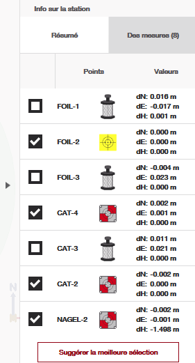

Par exemple, cliquons sur « Suggérer la meilleure sélection » dans la liste ci-dessus pour voir si le logiciel peut supprimer certains points de référence mal mesurés dans le calcul de la mise en station :
Vous pouvez voir que le logiciel a pu trouver des points de référence qui vous permettraient de réaliser l'implantation avec la plus grande précision possible, compte tenu des points de référence que vous avez fournis. Avec une précision d'implantation de 4 mm, je peux implanter en toute confiance l'ensemble de mon chantier.

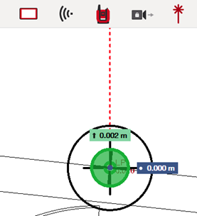

  1. Faire passer les applications au vert ou au rouge pendant votre travail pour vous donner une indication visuelle des mesures qui se trouvent à l'intérieur ou à l'extérieur de la tolérance que vous avez définie.
    • Par exemple, avec une tolérance de 6 mm pendant l'implantation, le réticule de votre emplacement ne passera au vert que lorsque vous serez à moins de 6 mm de votre point, comme sur la capture d'écran ci-dessous.
