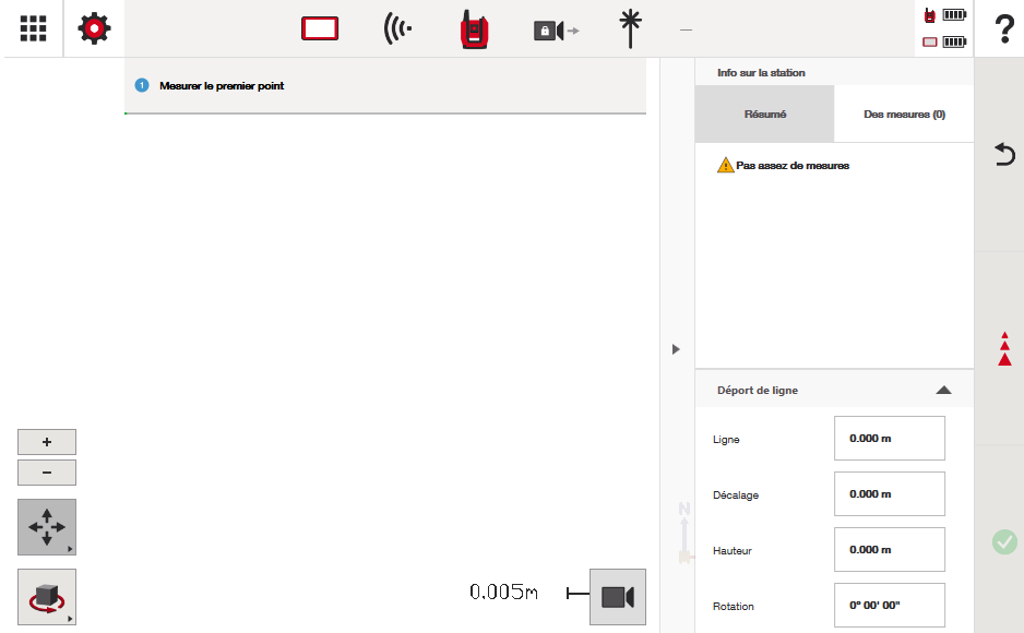

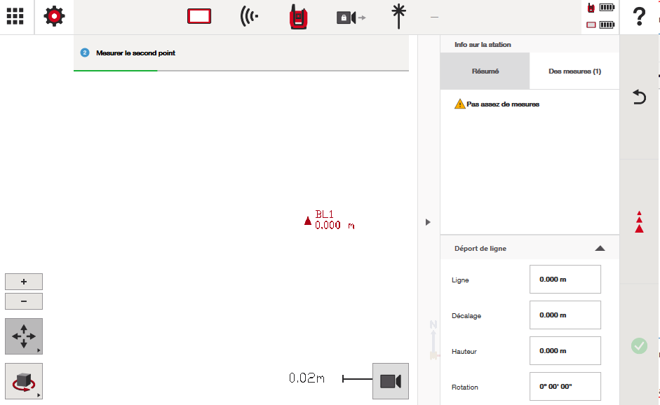

Comme mentionné ci-dessus, procédez à la mesure de la ligne que vous avez sélectionnée. Le logiciel vous guidera pour mesurer vos premier et deuxième points, comme dans les captures d'écran ci-dessous. Comme toujours, assurez-vous que le type de cible est correct (prisme/laser), en fonction de la façon dont vous effectuez la mesure.

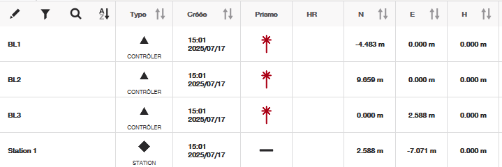

Votre premier point sera automatiquement enregistré sous le nom « BL 1 » (ligne de bâtiment 1) et le deuxième sous le nom « BL 2 » (ligne de bâtiment 2). Vous aurez également la possibilité de mesurer un troisième point, « BL3 » (ligne de bâtiment 3), si vous devez redéfinir l'emplacement du point « 0 » nord sur votre plan. La mesure d'une BL3 est rarement nécessaire dans la plupart des cas, mais elle reste une option si besoin. Les captures d'écran ci-dessous vous montrent à quoi ressemble ce processus de mise en station.
Invite vous demandant de mesurer le premier point :
Invite vous demandant de mesurer le deuxième point :

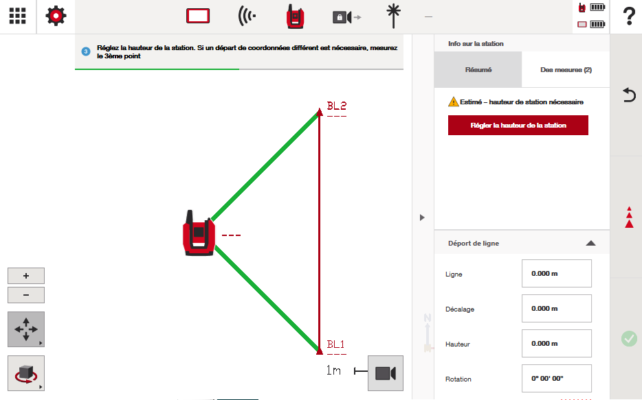

Invite vous montrant votre configuration actuelle et vous demandant de définir une hauteur de station (inutile si vous désactivez les hauteurs) :
Invite vous demandant de mesurer un troisième point pour « réinitialiser » l'emplacement nord de départ de votre ligne (inutile si vous préférez que BL1 soit l'emplacement nord « 0 » du projet - cette étape peut être ignorée) :
Visuelle de l'endroit où le troisième point a été mesuré, à titre de référence - ce point sera enregistré dans votre liste de points :
Remarque : si la mise en station ci-dessus est acceptée, l'emplacement « nord » de BL3 sera le point nord « 0 » de votre projet au lieu de BL1. BL1 restera toutefois l'emplacement du point est/ouest « 0 » de votre projet :
Comment faire Étape 5 : Régler la hauteur de la station (si nécessaire)

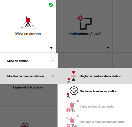

Si vous travaillez avec des hauteurs, vous devrez régler la hauteur de la station. Consultez cet article pour plus d'aide sur la façon de régler la hauteur d'une station. Cependant, il suffit d'appuyer sur le bouton « Régler la hauteur de la station » situé à droite sous l'onglet « Résumé » pour être guidé tout au long du processus.

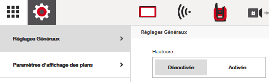

Si vous ne travaillez pas avec des hauteurs, allez simplement dans les paramètres en haut et désactivez les hauteurs (ou activez-les si nécessaire). Lorsque les hauteurs sont désactivées, l'étape de réglage de la hauteur de la station n'apparaît pas non plus.
Remarque : si vous définissez une hauteur de station au cours de ce processus, vous pouvez toujours revenir en arrière et l'ajuster ultérieurement si vous avez fait une erreur. Vous pouvez le faire pendant le processus de mise en station ou en cliquant sur le bouton « Modifier la hauteur de la station » dans l'écran d'accueil après avoir terminé votre station. Voir les captures d'écran ci-dessous :

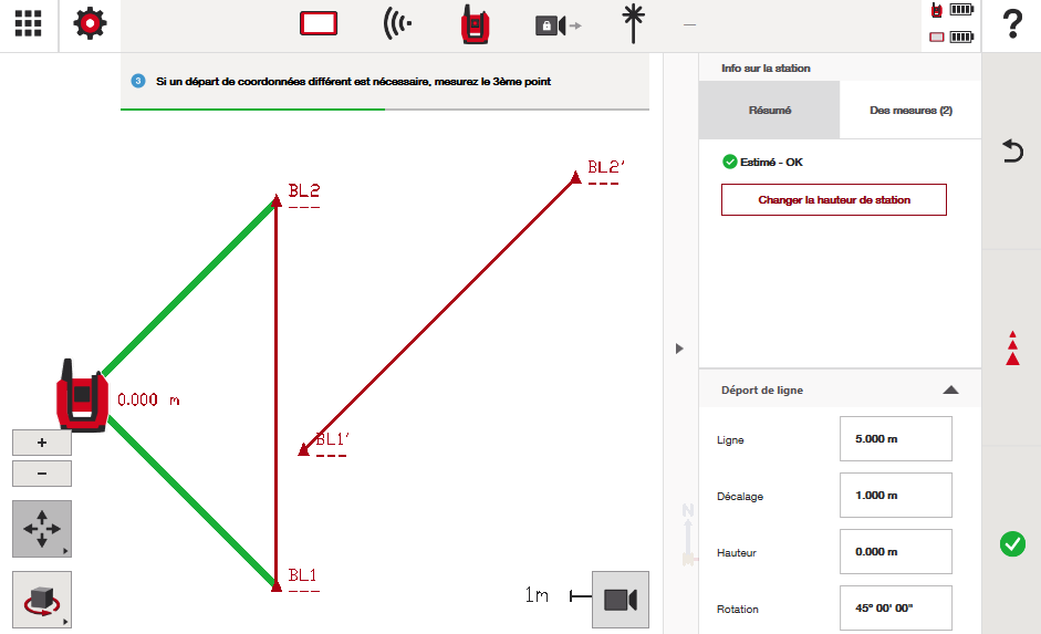

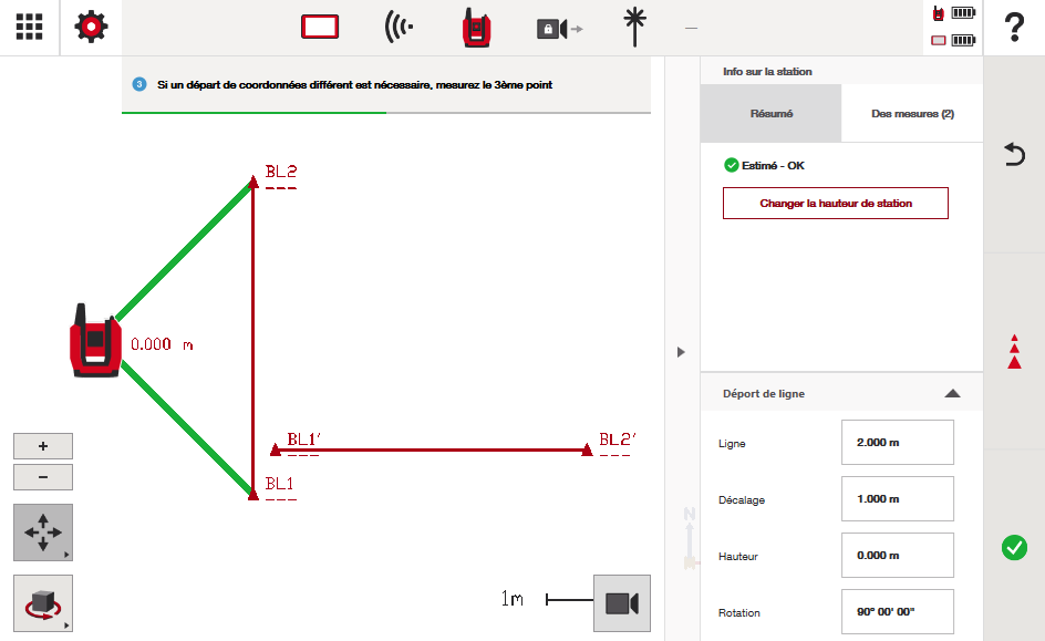

Étape 6 : Effectuer un décalage de ligne (si nécessaire)

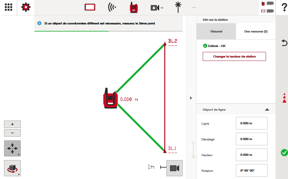

Bien que cela soit peu courant, vous pouvez effectuer un déplacement de ligne si vous le jugez pertinent pour votre configuration. Cette étape permet d'ajuster l'emplacement où l'application de tracé de ligne vous guidera une fois la mise en station terminée. N'oubliez pas que l'application qui suit immédiatement cette méthode de mise en station est le tracé de ligne. Cet article traitant du « tracé de ligne » aborde également le déplacement de ligne, à titre de référence.
Consultez les captures d'écran ci-dessous pour voir différents déplacements de ligne.

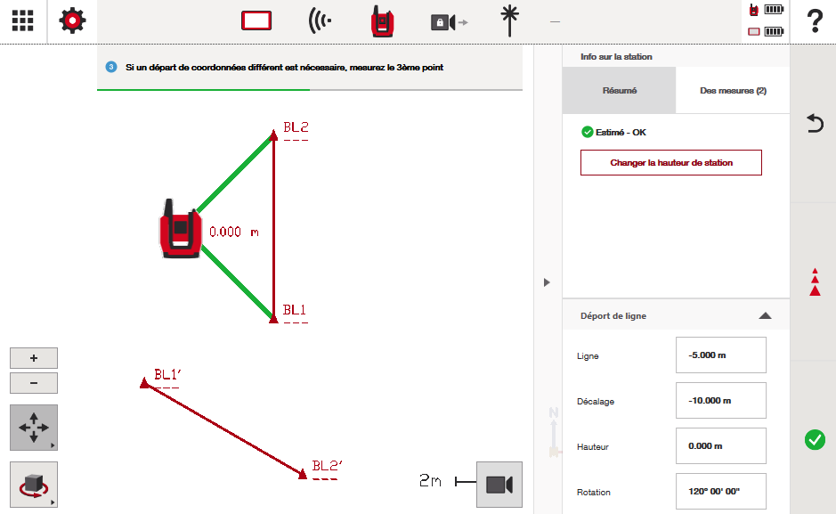

Dans chaque exemple, je demande au logiciel de déplacer la ligne d'origine que j'ai mesurée vers un nouvel emplacement. Mes coordonnées officielles BL1 et BL2 restent les mêmes, mais la ligne vers laquelle l'application de tracé de lignes me guidera une fois la mise en station terminée changera en fonction de la manière dont je déplace la ligne. La « nouvelle » ligne vers laquelle je déplace la ligne est représentée par les étiquettes de point BL1' et BL2'.
Exemple 1 : la ligne est déplacée de 2 m vers le nord, de 1 m vers l'est et pivotée de 90°.
Exemple 2 : la ligne est déplacée de 5 m vers le nord, de 1 m vers l'est et pivotée de 45° par rapport à son orientation d'origine.
Exemple 3 : la ligne est déplacée de 5 m vers le sud, de 10 m vers l'ouest et pivotée de 120° par rapport à son orientation d'origine.
Encore une fois, il est rare que vous utilisiez le déplacement de ligne, mais si vous préférez que le logiciel vous guide à partir d'une ligne différente de celle que vous avez mesurée, l'utilisation du « déplacement de ligne » est une bonne option pour vous. En vous entraînant, vous apprendrez à utiliser cette fonction de manière optimale dans votre situation. Si vous avez oublié de déplacer votre ligne après la mise en station et que vous souhaitez le faire, vous pouvez toujours revenir à l'application Implantation / Levé et recréer la ligne que vous souhaitez implanter.

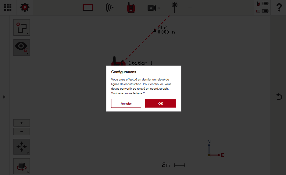

Notez que si vous quittez l'application de mise en plan des lignes, l'outil vous avertira que vous passez d'une configuration « Ligne de contrôle » à une configuration « Coord / Graph » - ce qui signifie que si vous avez l'intention de refaire un stationnement sur ce projet à l'avenir, vous aurez besoin de points connus réels.
Si vous effectuez uniquement la mise en station de lignes de référence pour réaliser des applications de tracé de lignes sur un projet que vous ne comptez pas réutiliser, cela ne vous concerne pas. Toutefois, si vous avez l'intention de revenir à cette configuration ultérieurement ou d'effectuer d'autres opérations que le tracé de lignes, vous devrez établir des points connus pour effectuer une nouvelle mise en station sur ce projet.
L'application Mesurer et enregistrer est un excellent moyen d'établir des points connus à utiliser ultérieurement.
