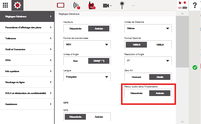

Comment activer ou désactiver le retour audio lors de la mise en place
Pour activer ou désactiver le retour audio lors de la mise en place, accédez simplement à l’onglet Paramètres généraux dans les paramètres, puis activez ou désactivez l’option :
