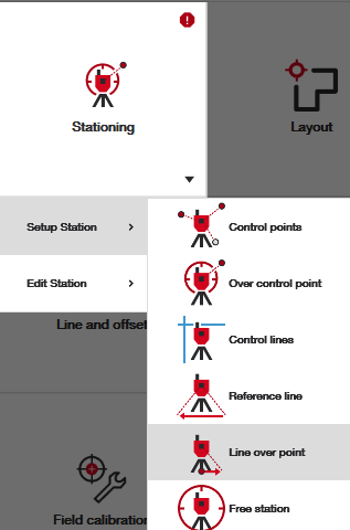

Használati útmutató 1. lépés:
Nyissa meg a Vonal pont feletti állomásozási folyamatot a kezdőképernyő állomásozási menüjéből:

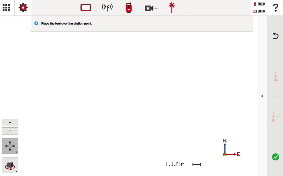

Használati útmutató 2. lépés: Állítsa be az eszközét a kívánt kezdőpontra
Győződjön meg arról, hogy a totálállomás a projekt 0,0 koordinátájaként szolgáló pont fölött helyezkedik el, majd nyomja meg a zöld pipát:

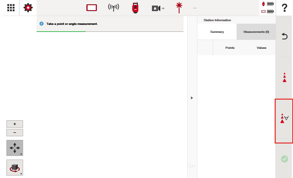

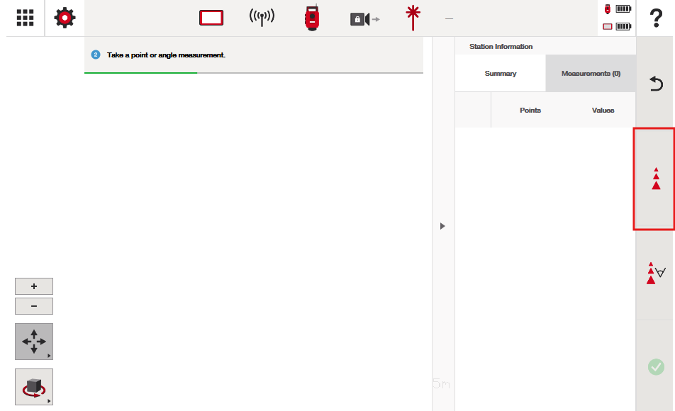

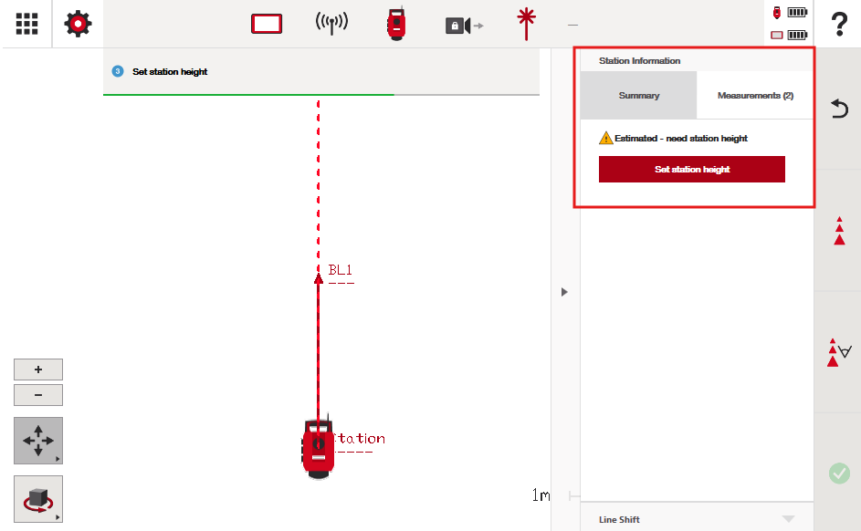

Használati útmutató 3. lépés: Mérje meg a második pontot
Nyomja meg a "távolság és szög mérése" vagy a "szög mérése" gombot. Mindkét lehetőség leírása alább található:
Távolság + szög mérése:

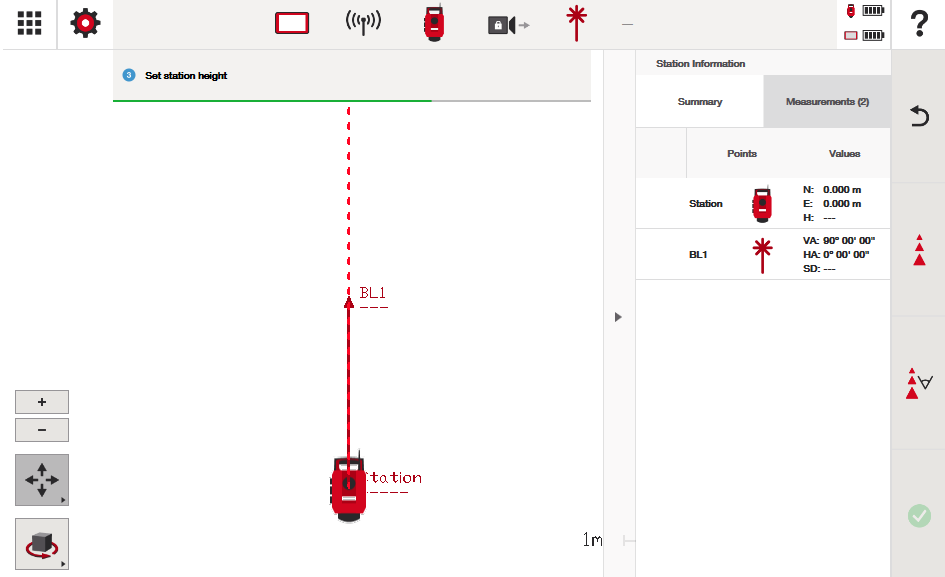

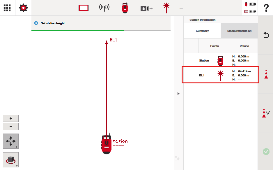

Kattintson a jobb oldalon lévő piros háromszögekre, hogy mind a szöget, mind a távolságot mérje.
A BL1 pontot jelzi, amely "északi" helyzete mutatja, hogy milyen távolságot mért. Vegye észre, hogy ezzel állítja be a projekt koordináta-rendszerét.
Csak szög mérése:
Nyomja meg a jobb oldalon lévő 3 piros háromszöget a szög ikon mellett, hogy csak a fejegység szögét vagy tájolását állítsa be.
A mért szög lesz a projekt "északi" iránya.
Használati útmutató 4. lépés: Állomás magasságának beállítása (opcionális)
Folytassa az állomás magasságának beállításával. Erről bővebben olvashat ebben a cikkben. Ha a magasság nem releváns, kapcsolja ki a magasságokat a beállításokban.
