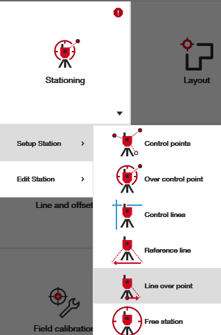

Come Fare Passo 1:
Apri il processo di stazionamento Line over Point dal menu di stazionamento nella schermata iniziale:

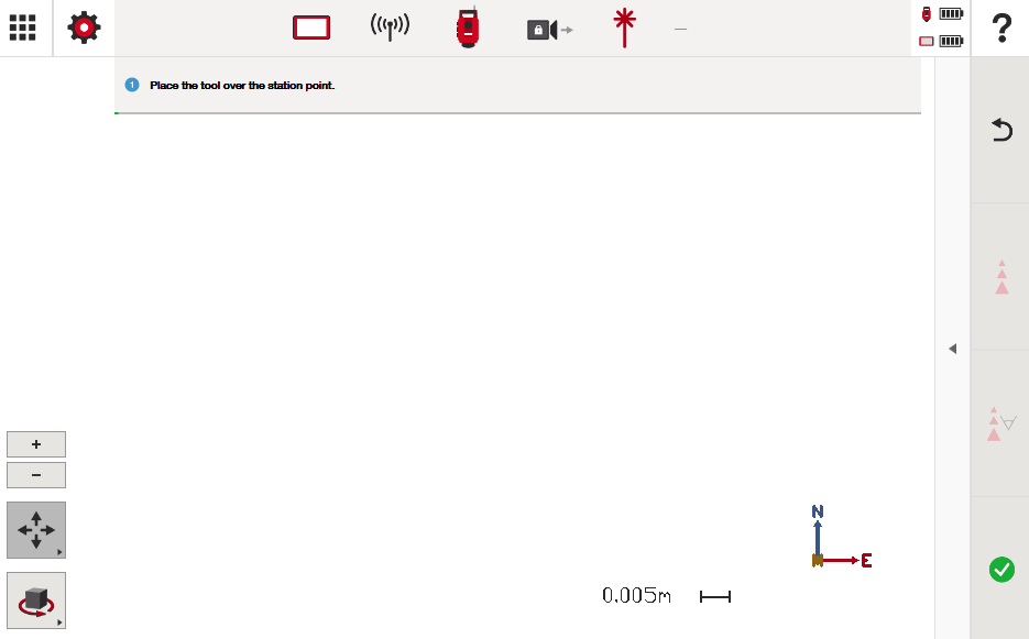

Come Fare Passo 2: Posiziona il tuo Strumento sul Punto di Partenza Desiderato
Assicurati che la tua stazione totale sia posizionata sul punto che vuoi rappresentare come 0,0 del tuo progetto, quindi premi il segno di spunta verde:

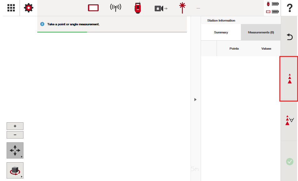

Premi "misura distanza e angolo" oppure "misura solo angolo". Entrambe le opzioni sono descritte di seguito:

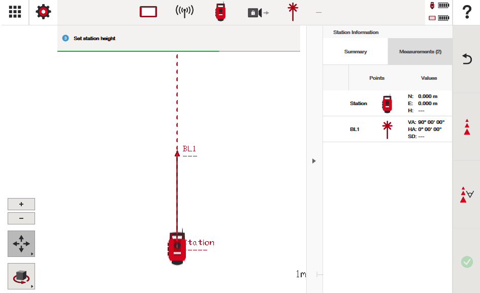

Misura Distanza + Angolo:
Clicca sui triangoli rossi sul lato destro per misurare sia l'angolo che la distanza.
Indicherà un punto BL1, la cui posizione "nord" mostra quanto è lunga la distanza misurata. Nota che stai stabilendo il sistema di coordinate del tuo progetto.

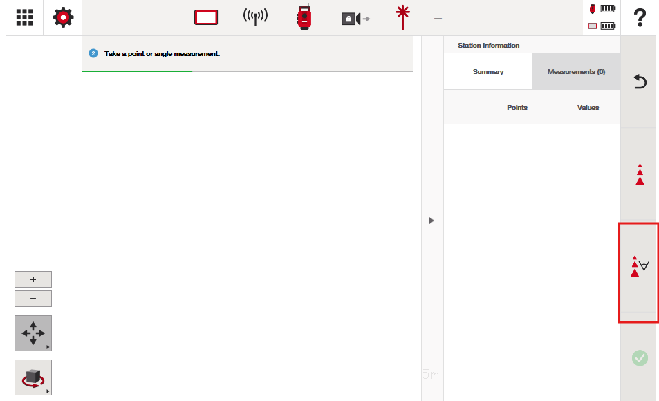

Misura Solo Angolo:
Premi i 3 triangoli rossi a destra con l'icona dell'angolo per stabilire solo l'angolo o l'orientamento della tua unità principale.
L'angolo misurato sarà determinato come la direzione "nord" del tuo progetto.

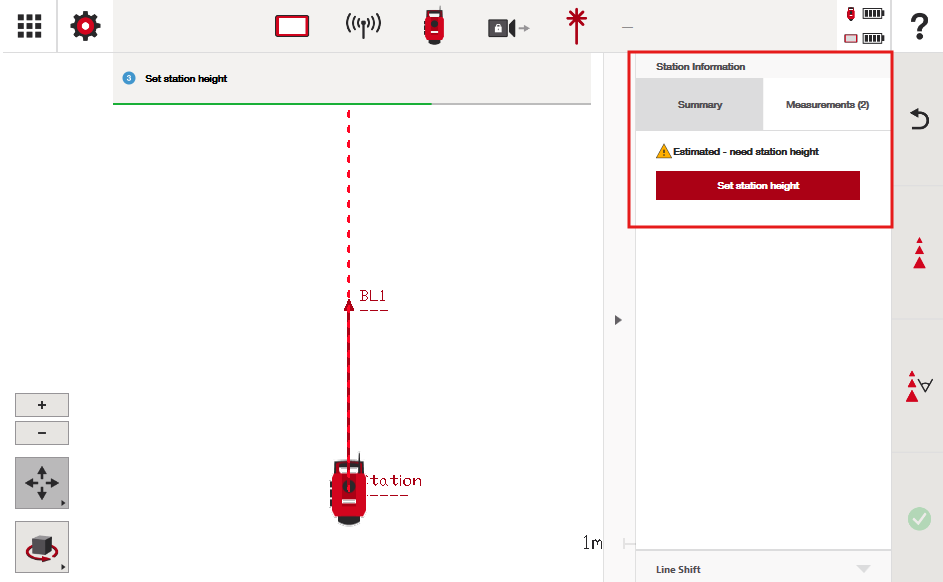

Come Fare Passo 4: Imposta l'Altezza della Stazione (opzionale)
Procedi a impostare l'altezza della stazione. Consulta questo articolo per maggiori informazioni su come farlo. Disattiva le altezze nelle impostazioni se le altezze non sono pertinenti.
