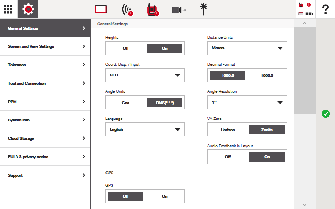

Panoramica delle impostazioni generali
La scheda Impostazioni generali controlla il modo in cui i valori vengono visualizzati e interpretati in HCL. Include impostazioni per unità, lingua, visualizzazione degli angoli, comportamento del GPS, gestione di prismi e target e tastiera.
Generale
Queste impostazioni influiscono sul modo in cui vengono visualizzati nell'applicazione misurazioni, coordinate e angoli.
Altezze
Questa impostazione abilita l'uso dei valori di altezza per la misurazione, lo stazionamento e la vista CAD.
  • Per la maggior parte dei lavori di tracciamento 2D, si consiglia di disattivarla
  • Quando si lavora con disegni 3D o flussi di lavoro basati sulle altezze, è necessario attivarla
Quando le altezze sono abilitate, la stazione totale richiede anche una configurazione dell'altezza della stazione, in modo da sapere a quale altezza è posizionata sul luogo di lavoro.
Unità di distanza
Scegliere le unità di distanza utilizzate nell'applicazione, ad esempio metri, piedi o millimetri. Ciò influisce sul modo in cui le distanze vengono visualizzate e immesse.
Visualizzazione / input coord.
Scegliere il modo in cui le coordinate vengono visualizzate e immesse nel sistema.
  • NEH (Nord, Est, Altezza) è l'impostazione predefinita
  • È possibile selezionare altri ordini delle coordinate in base agli standard del progetto o regionali
Questa impostazione influisce sui campi di inserimento delle coordinate, sulle informazioni dei punti e sulle visualizzazioni CAD.
Formato decimale
Selezionare se i valori decimali vengono visualizzati utilizzando:
  • Un punto (.)
  • Una virgola (,)
Questa impostazione deve corrispondere agli standard regionali di formattazione numerica.
Unità angolari
Scegliere il modo in cui vengono visualizzati gli angoli:
  • Gon (gradi centesimali)
  • Gradi, minuti, secondi (DMS)
Ciò influisce su tutti i valori angolari visualizzati durante lo stazionamento, il tracciamento e la misurazione.
Risoluzione angolare
Selezionare l'incremento di risoluzione angolare più piccolo necessario per le misurazioni degli angoli. Una risoluzione maggiore fornisce letture angolari più dettagliate.
Lingua
Scegliere la lingua utilizzata nell'applicazione. Ciò influisce su menu, impostazioni, scorciatoie e testo visualizzato sullo schermo.
Zero VA
Scegliere dove viene impostato il riferimento dello zero dell'angolo verticale (VA).
  • Orizzonte - L'angolo verticale è pari a zero quando il cannocchiale è livellato (rivolto direttamente in avanti).
  • Zenit - L'angolo verticale è pari a zero quando il cannocchiale è rivolto direttamente verso l'alto.
Questa impostazione modifica il modo in cui gli angoli verticali vengono interpretati e visualizzati. L'uso dell'applicazione teodolite aiuta a visualizzare rapidamente questi valori angolari.
Feedback audio nel tracciamento
Consente di riprodurre un audio in loop quando ci si trova in prossimità 2D dei punti e delle linee di tracciamento, in base alle impostazioni di tolleranza. Per ulteriori informazioni, consultare questo articolo.
GPS
Queste impostazioni controllano il modo in cui le informazioni GPS del tablet vengono utilizzate per assistere l'orientamento e la ricerca dei prismi. Consultare questo articolo per comprendere meglio come applicarle al proprio flusso di lavoro.
GPS
Abilitare o disabilitare l'uso del GPS. Quando è abilitato e utilizzato all'aperto, il GPS può aiutare il sistema a orientare lo strumento verso la propria posizione approssimativa.
Settore angolare GPS OA / VA
Definisce l'intervallo degli angoli orizzontale e verticale attraverso il quale lo strumento ruoterà quando il GPS viene utilizzato per aiutare a orientare lo strumento verso la propria posizione prima di avviare una ricerca del prisma. Limitare questo intervallo può ridurre le rotazioni non necessarie e migliorare la reattività.
Prisma / target
Queste impostazioni controllano il modo in cui la stazione totale cerca e segue prismi o target.
Settore angolare OA / VA
Definisce l'intervallo degli angoli orizzontale e verticale entro il quale la stazione totale cercherà un prisma o un target. Settori angolari più piccoli possono velocizzare l'acquisizione del target, mentre settori più ampi aumentano la copertura della ricerca.
Ricerca predittiva
Selezionare per quanto tempo il sistema continua a cercare in modo predittivo un prisma o un target dopo averlo perso temporaneamente. Ciò consente allo strumento di seguire il movimento previsto del prisma quando questo viene brevemente ostruito.
Blocco automatico sui riflettori
  • Su PLT 300, il blocco automatico è sempre abilitato e non può essere disattivato. L'opzione di attivazione/disattivazione non sarà visibile.
  • Su PLT 400, il blocco automatico può essere attivato o disattivato nelle Impostazioni generali o direttamente nella vista della fotocamera
Consultare questo articolo per ulteriori informazioni su come utilizzare questa funzione nel proprio flusso di lavoro.
Quando è abilitato, il sistema rileva automaticamente un riflettore compatibile nella vista della fotocamera e si sposta al centro del target. Questa impostazione è consigliata per la maggior parte dei flussi di lavoro di tracciamento e misurazione.
Tastiera
Queste impostazioni controllano il comportamento della tastiera e l'assistenza all'inserimento.
Lingua della tastiera
Scegliere la lingua utilizzata per la tastiera visualizzata sullo schermo. Se necessario, può essere diversa dalla lingua dell'applicazione.
