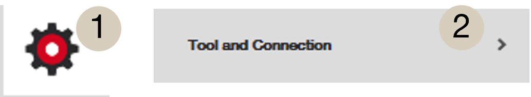

Open op uw PLC-tablet de HCL-software door op het HCL-pictogram te drukken. Ga vervolgens naar het instellingenwieltje (1) > tabblad "Tool and Connection" (2).

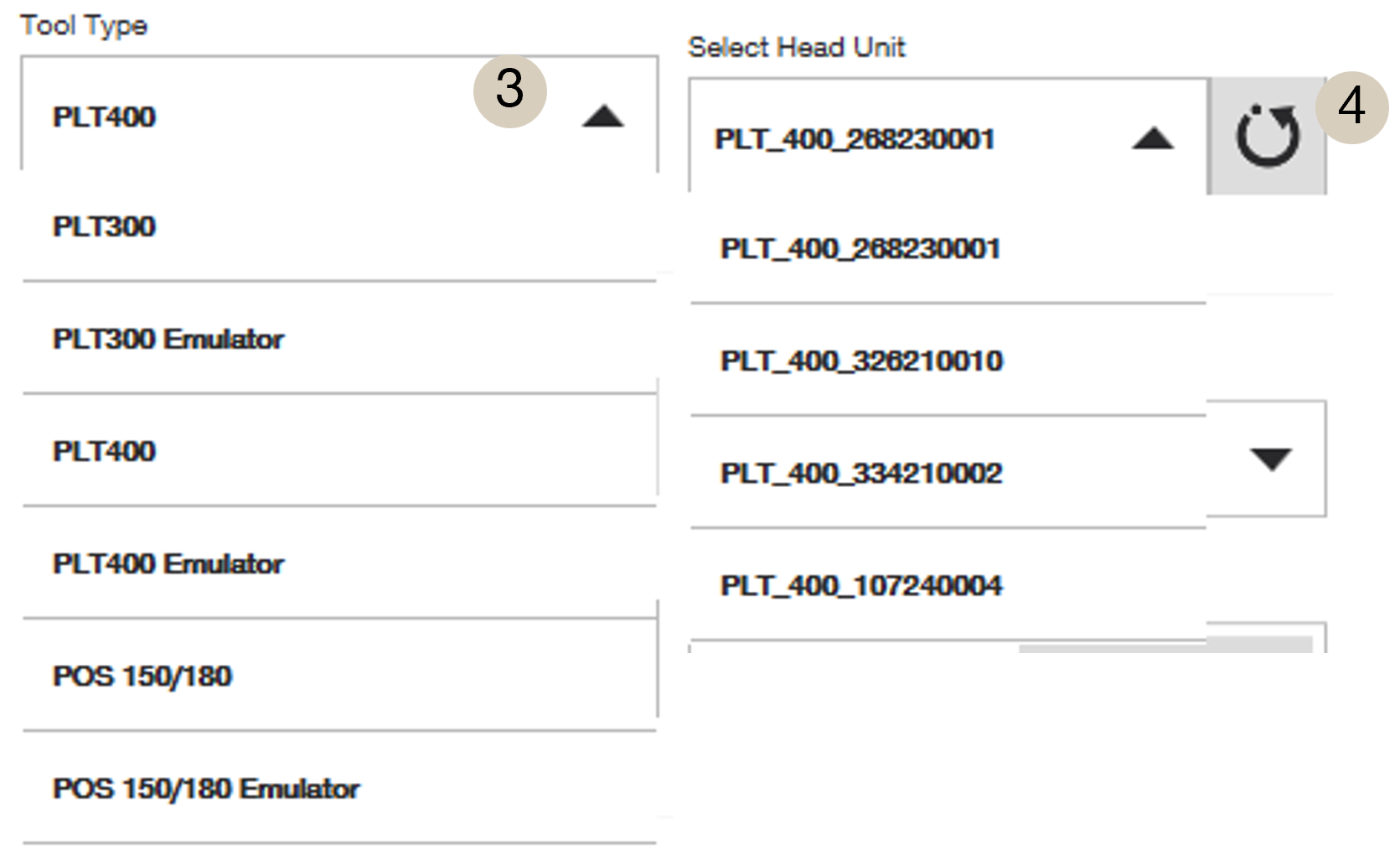

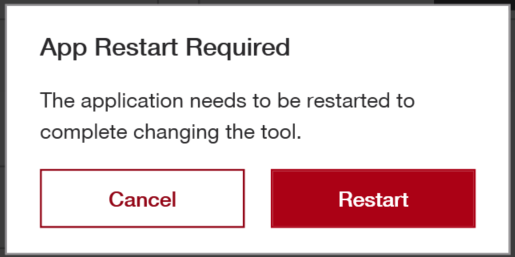

Zorg ervoor dat het type gereedschap waarmee u werkt, is geselecteerd in het dropdownmenu (3). Wanneer u het gereedschapstype wijzigt, vraagt HCL om de applicatie opnieuw te starten om van gereedschap te wisselen.
Daarna, in dezelfde instellingen, drukt u op het vernieuwingspictogram onder "Select Head Unit" om uw hoofdunit te vinden uit de beschikbare opties (4). Na een paar seconden wachten, zouden uw tablet en gereedschap verbonden moeten zijn en klaar voor gebruik.
Tool Select and Serial Number.pngDingen om op te letten bij het verbinden met het gereedschap
Kies geen "emulator"-optie wanneer u probeert verbinding te maken met een hoofdunit. Emulatoropties zijn alleen voor proef- of oefendoeleinden en verbinden niet met een echt gereedschap.
Wat betreft de nummers die bij de hoofdunits in het selectiemenu staan: dit zijn de serienummers van de gereedschappen die de software binnen bereik vindt. Als u zich zorgen maakt over het vinden van de juiste hoofdunit om verbinding mee te maken, kunt u het serienummer van uw hoofdunit zien op de sticker in het batterijvak van het gereedschap.
