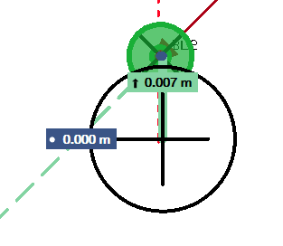

ROOD punt bevindt zich 7 mm van het gewenste punt, met een tolerantie-instelling van 6 mm.
GROEN punt bevindt zich 7 mm van het gewenste punt, met een tolerantie-instelling van 8 mm.
Merk op dat het verschil tussen de rode en groene kleuren eenvoudig werd veranderd door de gekozen tolerantie-instelling.
