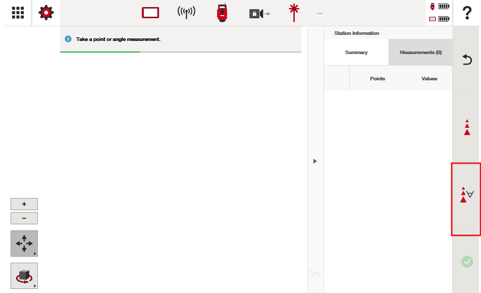

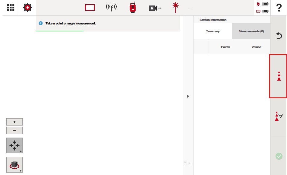

Druk op "afstand en hoek meten" of "alleen hoek meten." Beide opties worden hieronder beschreven:

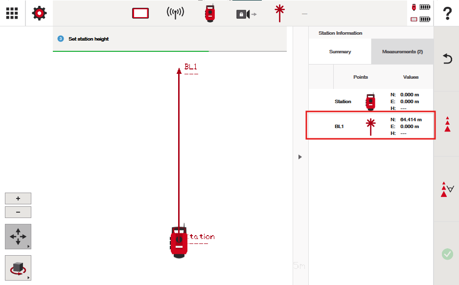

Klik op de rode driehoeken aan de rechterkant om zowel hoek als afstand te meten.

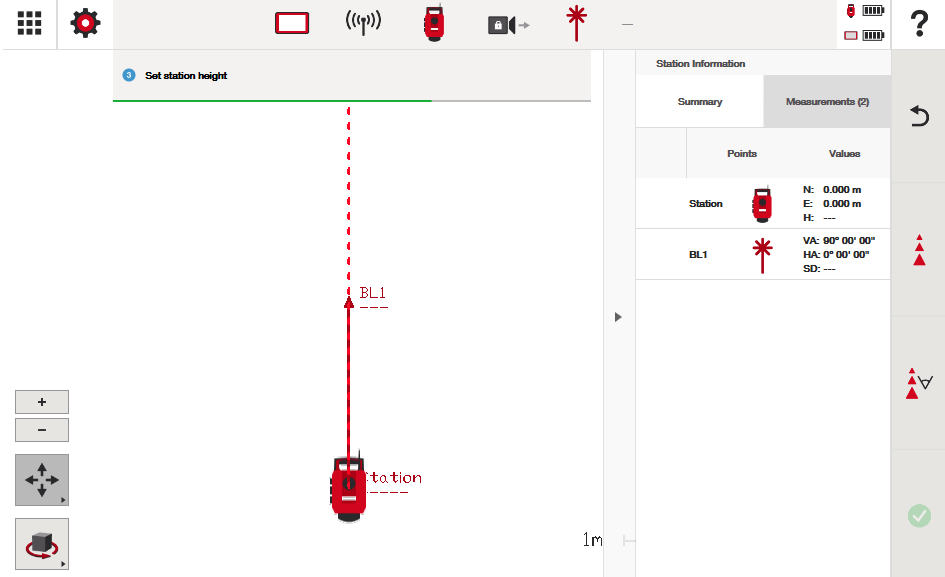

Het zal een BL1-punt aangeven, waarvan de "noordelijke" locatie aangeeft hoe ver de afstand is die u hebt gemeten. Merk op dat u het coördinatensysteem van uw project aan het vaststellen bent.
Alleen Hoek Meten:
Druk op de 3 rode driehoeken rechts met het hoekpictogram om alleen de hoek of oriëntatie van uw hoofdunit vast te stellen.
De hoek die wordt gemeten zal worden bepaald als de "noord" richting van uw project.

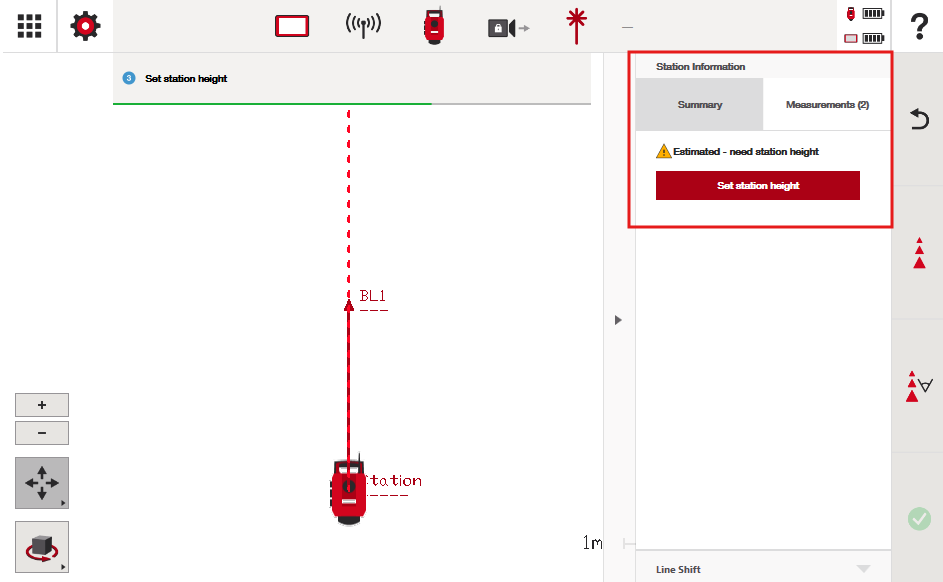

Hoe te doen Stap 4: Stel Station Hoogte in (optioneel)
Ga verder met het instellen van de station hoogte. Zie dit artikel voor meer informatie over hoe dit te doen. Zet hoogtes uit in de instellingen als hoogtes niet relevant zijn.
