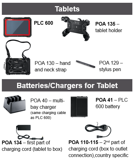

Tablet- en Batterijaccessoires
  • PLC 600 - de kern tabletcontroller voor de hoofdunits
  • POA 135 - tablethouder die aan een prismastok kan worden bevestigd
  • POA 130 - hand- en nekriem die gebruikt kan worden om de PLC 600 vast te houden
  • POAW 131 - schermbeschermer
  • POA 129 - styluspen voor de PLC 600 tablet
  • POA 40 - multi-lader voor de PLC 600 batterijen
  • POA 41 - PLC 600 batterij
  • POA 134 - tablet aansluitingsuiteinde van het oplaadsnoer voor de PLC 600
  • POA 110-115 - stroombron aansluitingsuiteinde van het oplaadsnoer voor de PLC 600 (land-specifiek)
