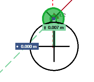

  1. Dostarczanie wskazówek kolorystycznych podczas wykonywania zastosowań:
    • Kolor CZERWONY wskazuje pomiary znajdujące się poza ustawioną tolerancją
    • Kolor ZIELONY wskazuje pomiary mieszczące się w ustawionej tolerancji
    • Na przykład: jeśli twoja tolerancja wynosi 4 mm dla układu 2D, a znajdziesz się dalej niż 4 mm od żądanych miejsc pomiarowych, twoje punkty i dane będą wyświetlane na CZERWONO, aż zbliżysz się do punktu.
Punkt CZERWONY oddalony o 7 mm od żądanego punktu, przy ustawieniu tolerancji na 6 mm.
Punkt ZIELONY oddalony o 7 mm od żądanego punktu, przy ustawieniu tolerancji na 8 mm.
Zauważ, że różnica między kolorami czerwonym i zielonym zmieniła się wyłącznie z powodu wybranego ustawienia tolerancji.

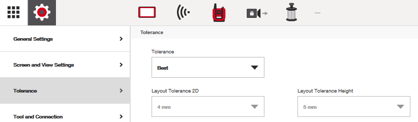

Jak zmienić ustawienie tolerancji?
Przejdź do zakładki ustawień i po prostu wybierz żądaną tolerancję z menu rozwijanego.
Będziesz mógł zobaczyć domyślnie ustawioną tolerancję lub samodzielnie zdefiniować swoją tolerancję.
