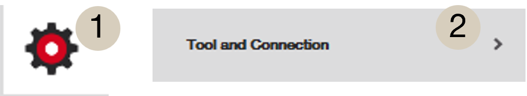

在您的PLC平板上,点击HCL图标打开HCL软件。打开后,进入设置齿轮(1) > “工具和连接”标签页(2)。

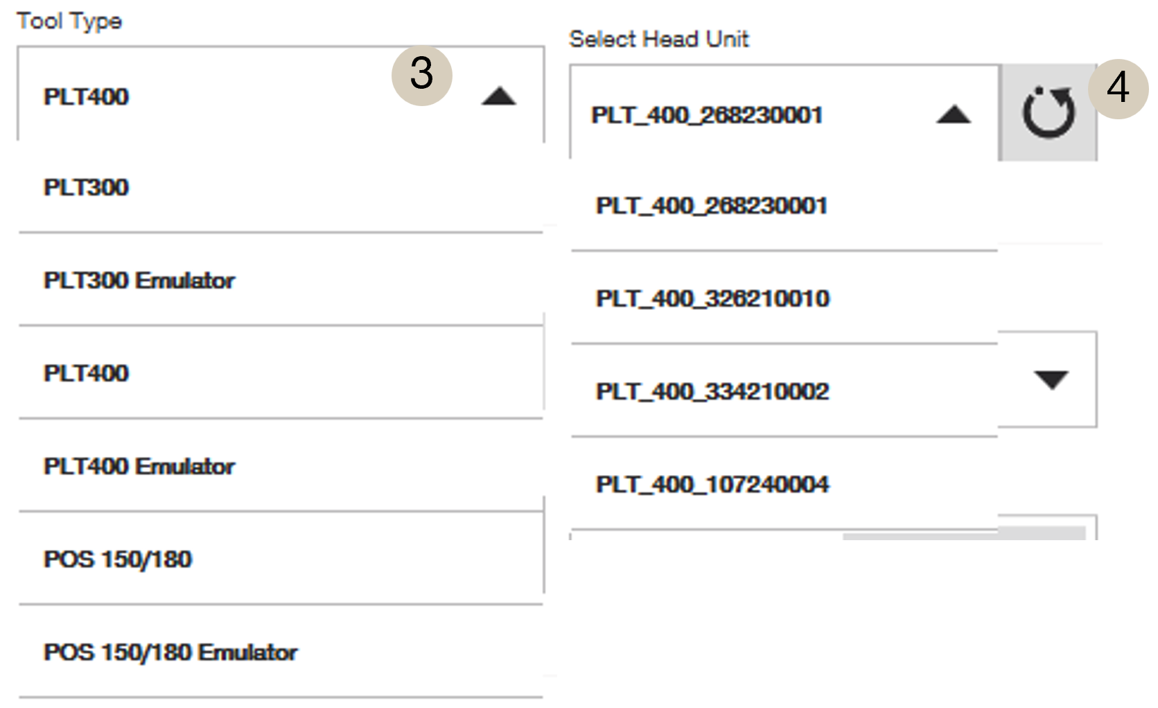

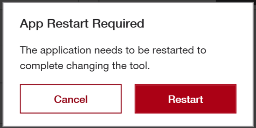

确保从下拉菜单中选择了您正在使用的工具类型(3)。更改工具类型时,HCL会提示重启应用以切换工具。
随后,在同一设置中,确保点击“选择主机单元”下的刷新图标,以从可用选项中查找您的主机单元(4)。等待几秒后,您的平板和工具应已连接并可使用。

连接主机单元时,请勿选择“模拟器”选项。模拟器选项仅用于试用/练习目的,无法连接到真实工具。
关于选择菜单中主机单元旁的数字:这些是软件检测到在有效范围内工具的序列号。如果您担心连接到正确的主机单元,可以查看工具电池仓内贴纸上的序列号。
