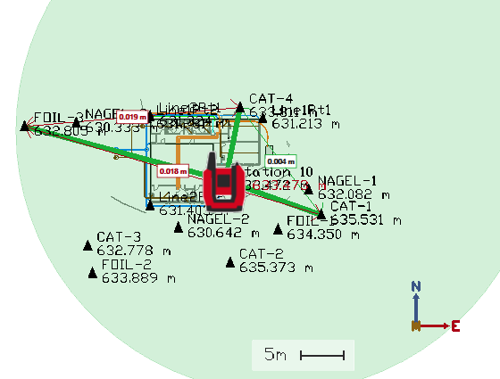

在下面的示例中,你会看到我在工地测量了3个控制点:CAT-4、FOIL-3 和 CAT-1。
你可以看出被测点之间存在一些误差:
  • FOIL-3 到 CAT-4 的距离比设计短了19毫米
  • CAT-4 到 CAT-1 的距离比设计长了4毫米
  • CAT-1 到 FOIL-3 的距离比设计短了18毫米

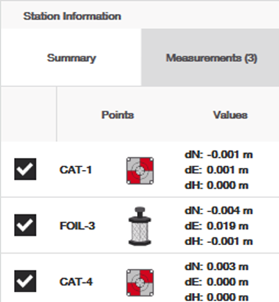

全站仪观察到这些情况后,找到使这些控制点协同工作的“最佳拟合”。它通过显示测量点的站点信息屏幕来展示其操作过程:
对于“最佳拟合”分析,全站仪很可能认定CAT-4和CAT-1是更好或更准确的控制点,而FOIL-3可能导致误差。因此,你可以看到它如何将控制点从测量位置“移动”到使它们最佳匹配的位置。
例如,FOIL-3被向计划设计的南方移动了4毫米,向东方移动了19毫米。

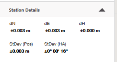

完成最佳拟合后,它会在“站点详情”面板中显示其对自身计算坐标位置的置信度:
注意每个数值旁都有一个(+/-)图标。这表示全站仪确定的坐标位置可能存在3毫米的南北方向误差、3毫米的东西方向误差,以及±16角秒的水平角误差。所有这些最终导致其“定位”误差为±3毫米。
因此,这对你的应用意味着什么,将通过绿色布局圆根据你的公差设置得到最佳展示。如果你想知道这是否是“良好”的驻站,这取决于你自己判断,因为确实存在误差,但驻站过程确保你有充足的信息了解这些误差可能是什么,以及它们如何影响你的工作。
