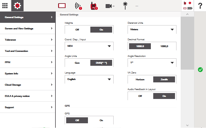

常规设置概览
  • 更新
常规设置标签控制HCL中数值的显示和解释方式。它包括单位、语言、角度显示、GPS行为、棱镜和目标处理以及键盘的设置。
常规
这些设置影响整个应用程序中测量、坐标和角度的显示方式。
高程
此设置启用用于测量、站点定位和CAD视图的高程值。
  • 对于大多数二维布置工作,建议关闭此功能
  • 在处理三维图纸或基于高程的工作流程时,必须开启此功能
启用高程后,全站仪还需要设置站点高程,以便知道其在工地上的安装高度。
距离单位
选择整个应用程序中使用的距离单位,如米、英尺或毫米。这会影响距离的显示和输入方式。
坐标显示/输入
选择系统中坐标的显示和输入方式。
  • NEH(北、东、高程)为默认设置
  • 可根据项目或地区标准选择其他坐标顺序
此设置影响坐标输入字段、点信息和CAD显示。
小数格式
选择小数值的显示方式:
  • 使用句点(.)
  • 使用逗号(,)
此设置应符合地区数字格式标准。
角度单位
选择角度的显示方式:
  • 梯度(Gon)
  • 度、分、秒(DMS)
这会影响站点定位、布置和测量过程中所有角度值的显示。
角度分辨率
选择角度测量所需的最小角度分辨率增量。更高的分辨率提供更详细的角度读数。
语言
选择整个应用程序使用的语言。这会影响菜单、设置、快捷键和屏幕上的文本。
垂直角零点(VA Zero)
选择垂直角(VA)零参考点的位置。
  • 地平线 - 当望远镜水平(直视前方)时,垂直角读数为零。
  • 天顶 - 当望远镜指向正上方时,垂直角读数为零。
此设置改变垂直角的解释和显示方式。使用经纬仪应用可以帮助您快速可视化这些角度值。
GPS
这些设置控制平板电脑中GPS信息的使用,以辅助定向和棱镜搜索。有关如何在工作流程中应用此功能的详细说明,请参见本文
GPS
启用或禁用GPS功能。启用并在户外使用时,GPS可以帮助系统将工具朝向您的大致位置。
GPS角度扇区 HA / VA
定义使用GPS时,工具在开始棱镜搜索前旋转以朝向您位置的水平和垂直角度范围。限制此范围可以减少不必要的旋转并提高响应速度。
棱镜 / 目标
这些设置控制全站仪如何搜索和跟踪棱镜或目标。
角度扇区 HA / VA
定义全站仪搜索棱镜或目标的水平和垂直角度范围。较小的角度扇区可以加快目标捕获速度,较大的扇区则增加搜索覆盖范围。
预测搜索
选择系统在暂时丢失棱镜或目标后继续预测搜索的时间长度。这允许工具在目标短暂被遮挡时,跟随其预期移动。
自动锁定反光膜
  • 在PLT 300上,自动锁定始终启用且无法关闭。切换选项不可见。
  • 在PLT 400上,自动锁定可在常规设置或摄像头视图中切换开启或关闭
有关如何在工作流程中使用此功能的更多信息,请参见本文
启用后,系统会自动检测摄像头视图中的兼容棱镜反光膜并将目标移至中心。推荐用于大多数布置和测量工作流程。
键盘
这些设置控制键盘行为和输入辅助。
键盘语言
选择屏幕键盘使用的语言。如有需要,可与应用程序语言不同。
