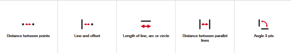

Enhver af følgende funktioner på tabletten kan hjælpe med at afklare kontrolpunktets dimensioner, som dine data, som importeret, kræver:
  1. Afstand mellem punkter
  2. Linje og offset
  3. Længde af linje, bue eller cirkel
  4. Afstand mellem parallelle linjer
  5. Vinkel 3 punkter
Du er velkommen til at bruge en af disse datamålefunktioner til at kontrollere dataene i din fil på tabletten. Hvis målingerne virker forkerte digitalt, vil de helt sikkert også være forkerte i marken.

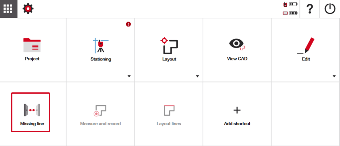

Grundlæggende metode 1: Missing Line-applikationen
“Missing line”-applikationen er et forfinet målebånd, der kan aflæse ikke blot horisontale afstande, men også hældning, højde og vinkler mellem to punkter.
Efter du har verificeret den afstand (og/eller de vinkler), der skal eksistere mellem dine kontrolpunkter, skal du blot åbne “missing line” og begynde at måle mellem punkterne. Under målingen skal du kontrollere, at de data, “missing line” giver dig, stemmer overens med, hvad din digitale fil siger, der burde være der. Hvis det ikke stemmer, skal du drøfte dine fund med landmåleren, hovedentreprenøren eller måske designeren.
