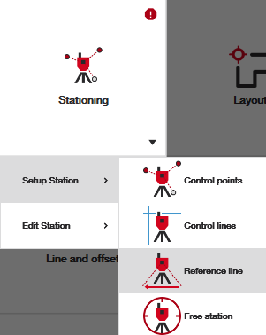

Sådan gør du trin 2: Klik på "Reference Line Stationing"
Når du har dit aktive "tomme" projekt, kan du klikke på "Reference Line Stationing" fra startskærmen.

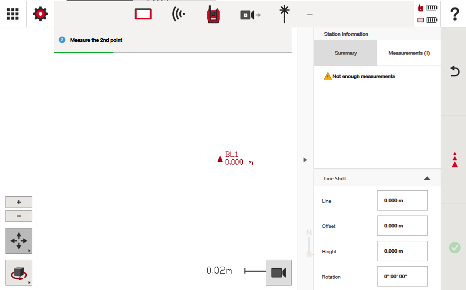

Som nævnt ovenfor, fortsæt med at måle den linje, du har valgt. Softwaren vil guide dig til at måle dit første og andet punkt, som vist i skærmbillederne nedenfor. Som altid, sørg for at din måltype er korrekt (prisme/laser), afhængigt af hvordan du måler.
Dit første punkt gemmes automatisk som "BL 1" (Building Line 1), og det andet gemmes som "BL 2" (Building Line 2). Du vil også have mulighed for at måle et 3. punkt, "BL3" (Building Line 3), hvis du har brug for at nulstille, hvor den "0" nordlige værdi begynder på din plan. Det er sjældent nødvendigt at måle en BL3 for de fleste anvendelsestilfælde, men det er en mulighed, hvis det er nødvendigt. Skærmbillederne nedenfor viser, hvordan denne stationeringsproces ser ud.

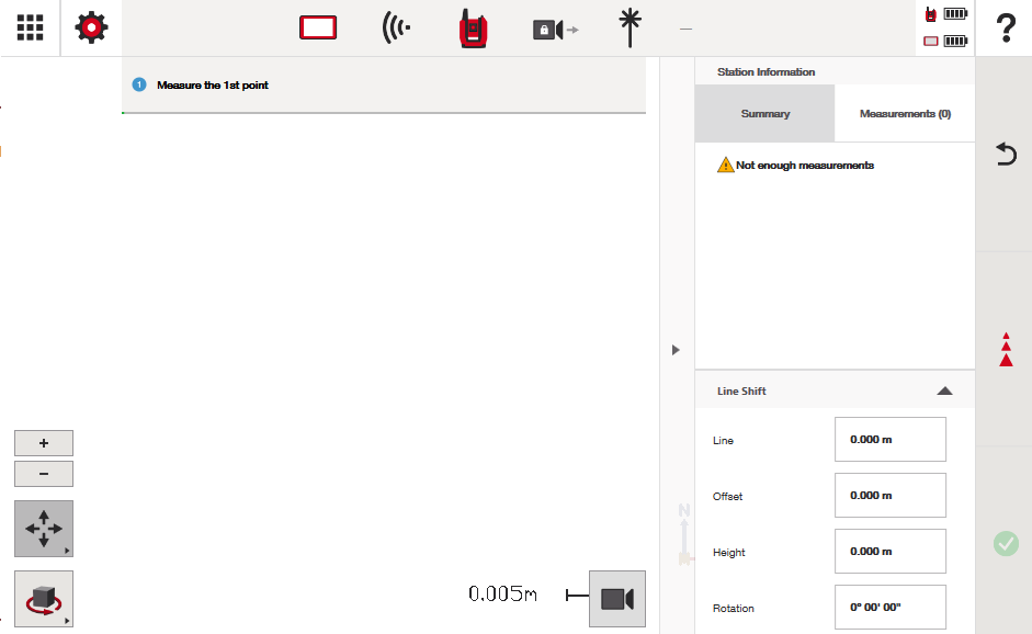

Prompt, der beder dig om at måle første punkt:

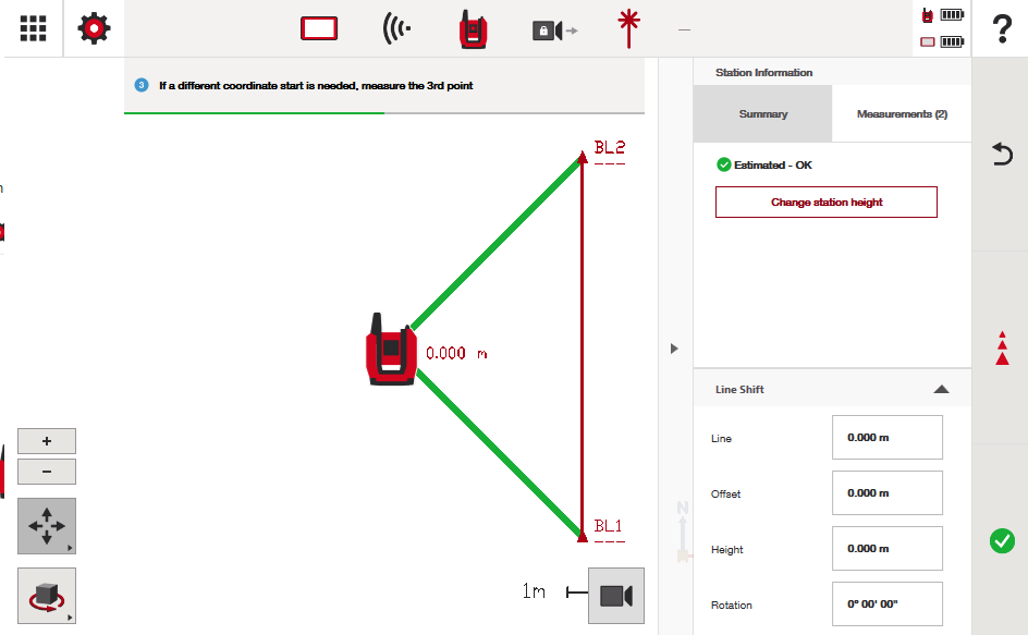

Prompt, der beder dig om at måle andet punkt:

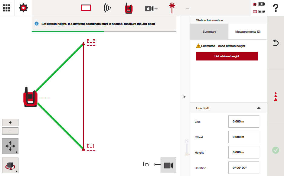

Prompt, der viser din nuværende opsætning og beder dig om at sætte en stationshøjde (ikke nødvendigt, hvis du slår højder fra):

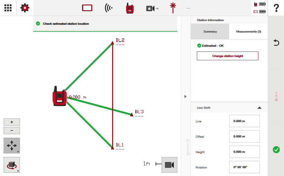

Prompt, der beder dig om at måle et 3. punkt for at "nulstille" startnordplaceringen af din linje (ikke nødvendigt, hvis du foretrækker, at BL1 skal være projektets "0" nordlige placering – dette kan springes over):

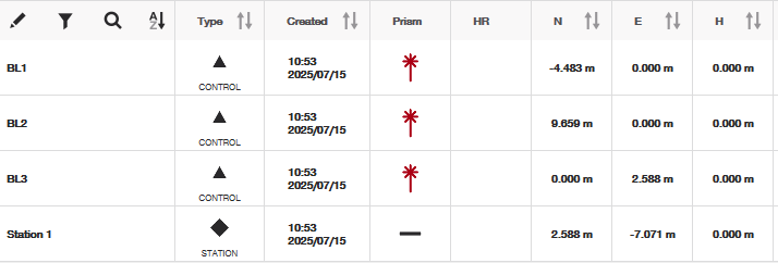

Visuelt over, hvor det 3. punkt blev målt, til reference – dette punkt vil blive gemt i din punktliste:
Bemærk, at hvis ovenstående stationering accepteres, vil den "nordlige" placering af BL3 være dit projekts "0" nordlige punkt i stedet for BL1. BL1 vil dog forblive dit projekts "0" øst/vest punktplacering:

Hvis du arbejder med højder, skal du indstille en stationshøjde. Se denne artikel for mere hjælp til, hvordan du sætter en stationshøjde. Men ved blot at trykke på knappen "set station height" på højre side under fanen "Summary" vil du blive guidet gennem processen.

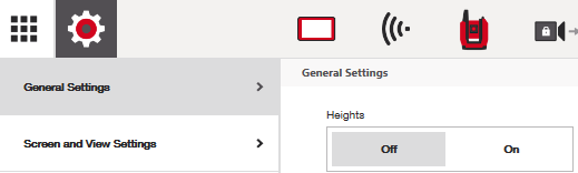

Hvis du ikke arbejder med højder, skal du blot gå til indstillingsikonet øverst og slå højder fra (eller til, hvis det er nødvendigt). Med højder slået fra vil stationshøjdeskridtet heller ikke dukke op.

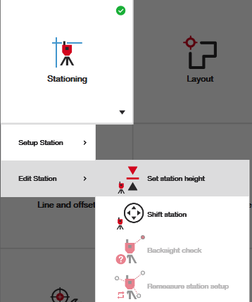

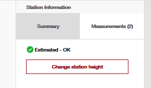

Bemærk, at hvis du sætter en stationshøjde under denne proces, kan du altid gå tilbage og justere den senere, hvis du har lavet en fejl. Du kan gøre dette under stationeringsprocessen eller ved at gå til knappen for redigering af stationshøjde fra startskærmen, efter du har afsluttet din stationering. Se skærmbilleder nedenfor:

Se skærmbillederne nedenfor for forskellige justeringer af linjen.

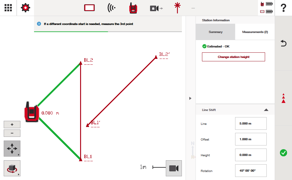

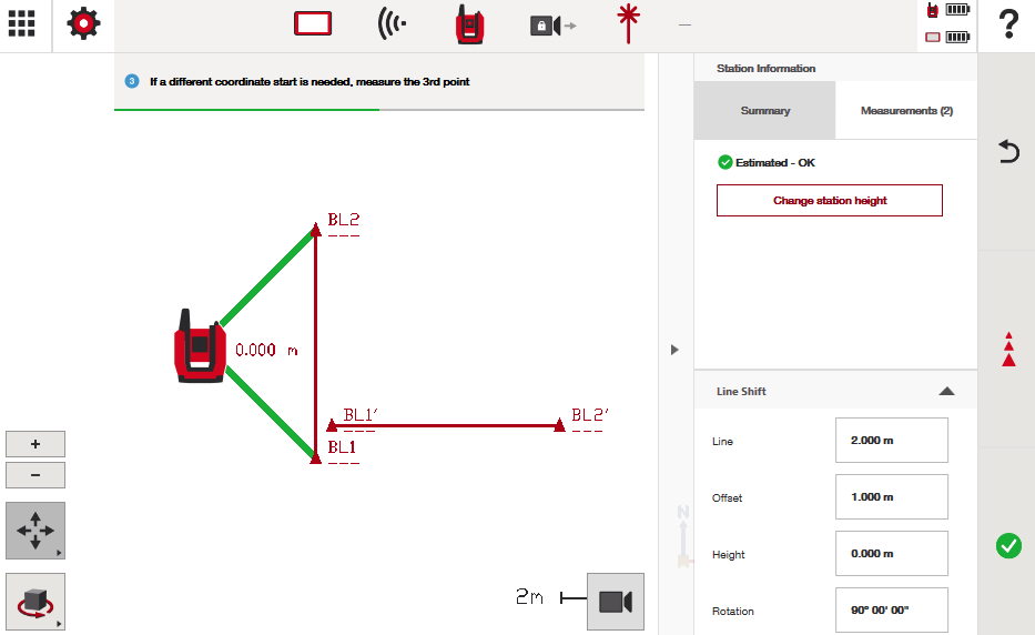

I hvert eksempel beder jeg softwaren om at flytte den oprindelige linje, jeg målte, til en ny placering – mine officielle koordinatplaceringer af BL1 og BL2 forbliver de samme, men den linje, som line layout-applikationen vil guide mig til efter stationeringen, ændres baseret på, hvordan jeg flytter linjen. Den "nye" linje, som jeg flytter til, er repræsenteret af BL1' og BL2'-punktetiketterne.
Eksempel 1: Linjen flyttes 2 m nord, 1 m øst og drejes 90°.
Eksempel 2: Linjen flyttes 5 m nord, 1 m øst og er drejet 45° fra sin oprindelige orientering.

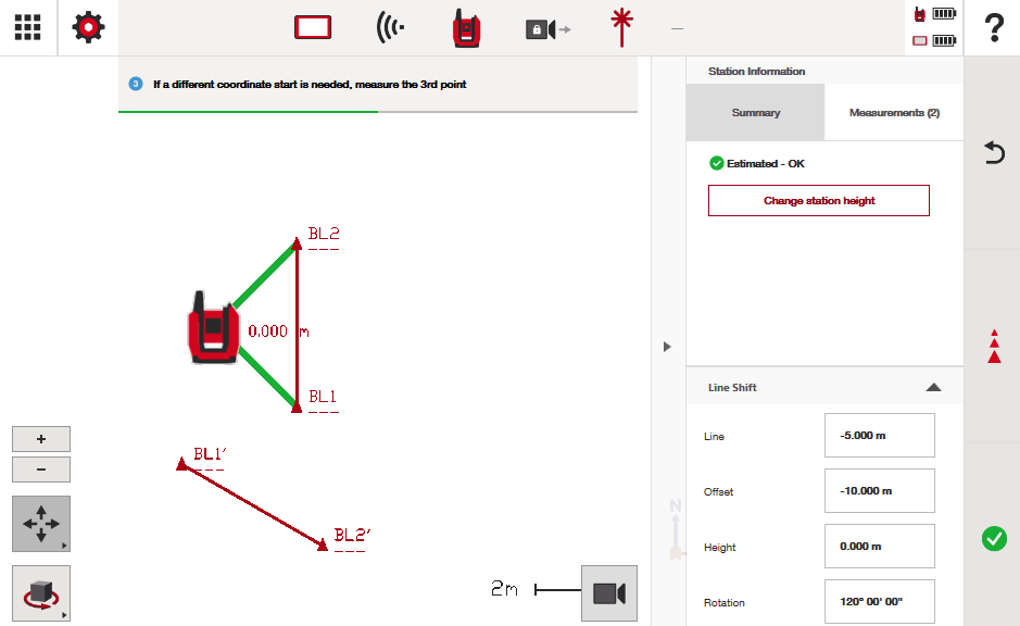

Eksempel 3: Linjen flyttes 5 m syd, 10 m vest og 120° fra sin oprindelige orientering.

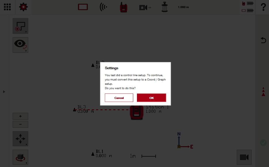

Bemærk, at hvis du forlader line layout-applikationen, vil værktøjet advare dig om, at du bevæger dig fra en "control line"-opsætning til en "Coord / Graph"-opsætning – hvilket betyder, at hvis du har til hensigt at stationere på dette projekt igen i fremtiden, vil du have brug for faktiske kontrolpunkter.
Hvis du kun bruger Reference Line Stationing til at udføre line layout-applikationer på et projekt, som du ikke har til hensigt at bruge igen, gælder dette ikke for dig. Men hvis du har til hensigt at vende tilbage til denne opsætning på et senere tidspunkt eller gøre andet end line layout, skal du etablere kontrolpunkter for at kunne stationere på dette projekt igen i fremtiden.
