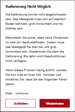

Dieser Artikel erklärt, was die Meldung „Werkzeug konnte nicht kalibrieren“ verursacht und bietet praktische Schritte zur Behebung, unabhängig davon, ob sie während der Neigungs-Kalibrierung oder der Feldkalibrierung ausgelöst wurde.
Unterfehlercodes, die mit diesem Fehler verbunden sind: „Neigung: Unbekannt“, „Neigung 5: Zeitüberschreitung“, „Neigung 1: Allgemeine Ausnahme“, „Neigung 11: Falscher Zustand“, „Feld 11: Falscher Zustand“, „Feld 1: Allgemeine Ausnahme“, „Feld: Neuer Fadenkreuzversatz über Limit“, „Feld: Neuer Trunnion-Achsenfehler über Limit“, „Feld: Neuer Kollimationsfehler über Limit“, „Feld: Unbekannt“, „Feld 5: Zeitüberschreitung“.
Was die Meldung „Werkzeug konnte nicht kalibrieren“ bedeutet
Die Meldung „Werkzeug konnte nicht kalibrieren“ ist eine endgültige Rückfallmeldung, die angezeigt wird, wenn das Instrument einen Kalibrierungszyklus nicht erfolgreich abschließen kann.
Im Gegensatz zu spezifischeren Meldungen (wie Werkzeug ist instabil oder Werkzeug ist zu geneigt zum Nivellieren) bedeutet diese Meldung:
Der Kalibrierungsprozess konnte kein gültiges oder vertrauenswürdiges Ergebnis erreichen, unabhängig vom spezifischen Grund.
An diesem Punkt stoppt das Instrument absichtlich die Kalibrierung, um ungenaue Geometrie zu vermeiden, und es kann ein Neustart erforderlich sein, bevor ein neuer Versuch gestartet wird.

Beste Methode zur Behebung: Zurücksetzen und gute Bedingungen wiederherstellen
Schritt 1: Werkzeug aus- und einschalten
Wenn die Meldung Sie auffordert, neu zu starten:
  • Schalten Sie das Werkzeug aus
  • Warten Sie einige Sekunden
  • Schalten Sie es wieder ein
Dies löscht temporäre Zustände und bereitet das System auf einen sauberen Kalibrierungsversuch vor.
Schritt 2: Bestätigen Sie, dass das Werkzeug mechanisch nivelliert ist
Bevor Sie eine Kalibrierung erneut versuchen:
  • Passen Sie die Stativbeine so an, dass der Kopf nahe am Niveau ist. Verwenden Sie bei Bedarf eine manuell verstellbare Tribrach, wie die POAW 71.
  • Verwenden Sie die Nivellierschrauben vorsichtig – zielen Sie darauf ab, bequem innerhalb des Bereichs zu sein, nicht nur „knapp zentriert“
Die Neigungskompensation ersetzt nicht korrektes mechanisches Nivellieren.
Schritt 3: Sorgen Sie für einen stabilen Aufbau
Stellen Sie sicher:
  • Das Werkzeug steht auf festem Boden
  • Keine Vibrationen durch Schritte, Wind, Maschinen oder flexible Oberflächen vorhanden sind
  • Sie während der Kalibrierung nicht im Weg stehen
Schon leichte Bewegungen können dazu führen, dass die Kalibrierung hängen bleibt oder eine Zeitüberschreitung verursacht.
Schritt 4: Prüfen Sie, dass nichts blockiert ist
Stellen Sie sicher:
  • Keine Objekte das Teleskop behindern (wie Nebel innerhalb der Linse oder Schmutz)
  • Spiegel und Linsen sauber sind
  • Keine Abdeckungen, Zubehörteile oder Schmutz die Bewegung oder Optik beeinträchtigen
Schritt 5: Kontrollieren Sie die Lichtverhältnisse (besonders bei Feldkalibrierung)
Wenn Sie drinnen oder draußen bei hellem Licht arbeiten:
  • Vermeiden Sie reflektierende Flächen unter dem Werkzeug
  • Blockieren Sie starkes Sonnenlicht oder Auflicht
  • Schalten Sie Arbeitsleuchten aus, die nach oben strahlen
  • Beschatten oder verdunkeln Sie bei Bedarf den Bereich unter dem Instrument
Kalibrierungsoptiken sind empfindlicher gegenüber Streulicht als bei normalen Messungen.
Schritt 6: Führen Sie die Kalibrierung erneut durch
Sobald die Bedingungen korrigiert sind:
  • Wiederholen Sie die Kalibrierung
  • In den meisten Fällen wird die Kalibrierung normal abgeschlossen, sobald die Basisbedingungen wiederhergestellt sind
