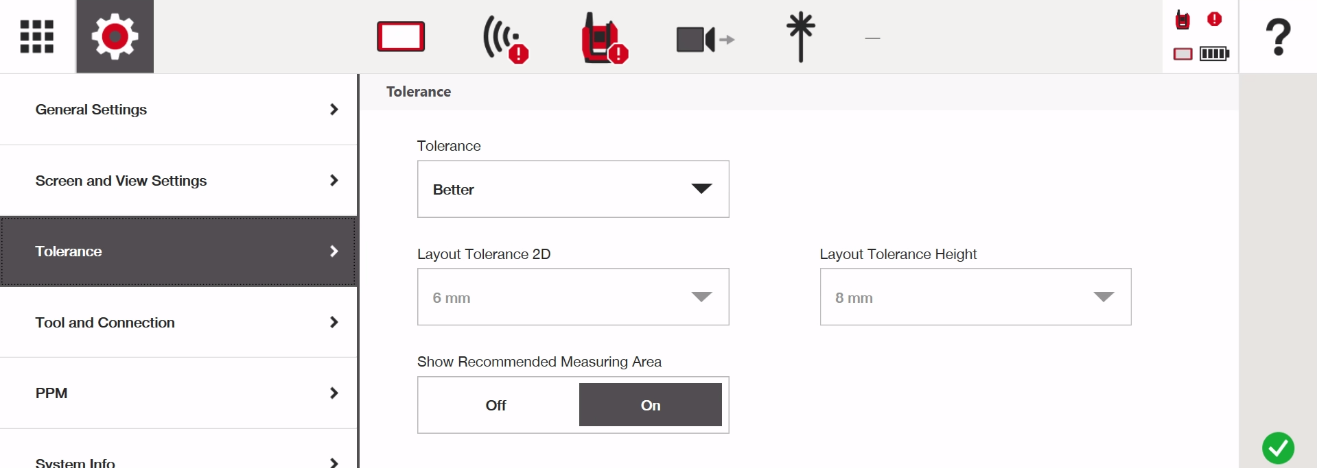

¿Cómo cambio mi ajuste de tolerancia?
Vaya a la pestaña de configuración y simplemente elija la tolerancia deseada en el menú desplegable.
Podrá ver la tolerancia establecida de forma predeterminada o definirla usted mismo. Además, puede indicar si desea que el círculo verde (área de medición recomendada) esté visible durante el proceso de estacionamiento para el estacionamiento de puntos de control o líneas de control:
