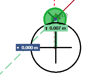

Point ROUGE situé à 7 mm du point souhaité, avec un réglage de tolérance de 6 mm.
Point VERT situé à 7 mm du point souhaité, avec un réglage de tolérance de 8 mm.
Notez que la différence entre les couleurs rouge et verte a été modifiée simplement en raison du réglage de tolérance choisi.

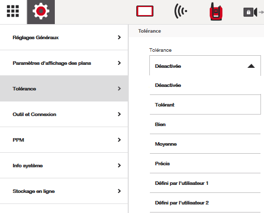

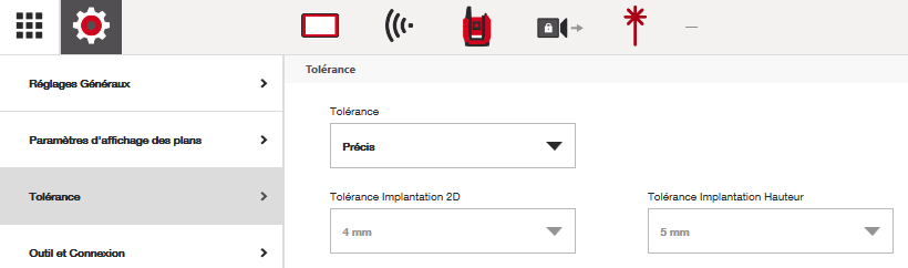

Comment modifier le réglage de la tolérance ?
Accédez à l'onglet Paramètres et sélectionnez simplement la tolérance souhaitée dans le menu déroulant.
Vous pouvez voir la tolérance définie par défaut ou définir votre propre tolérance.
