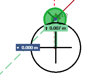

  1. Ajánlott munkaterületet biztosít a beállított tűréshatár megtartásához a kitűzés során:
    • További információkért lásd ezt a cikket a zöld elrendezési körrel kapcsolatban a kitűzés során
    • A kitűzési zöld kör azt a területet jelöli, ahol a totálállomás képes minimalizálni a mérési hibákat, hogy azok ne haladják meg a beállított tűréshatárt.
ZÖLD terület kiemelve, amely azokat a területeket mutatja, ahol 6 mm-es helymeghatározási pontossággal lehet mérni (a kör zsugorodik vagy tágul attól függően, hogy mennyire szigorú vagy laza a tűréshatár beállítás).

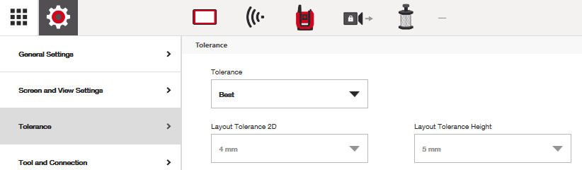

Hogyan változtathatom meg a tűréshatár beállításomat?
Navigálj a beállítások fülre, és egyszerűen válaszd ki a kívánt tűréshatárt a legördülő menüből.
Láthatod az alapértelmezett tűréshatárt, vagy saját magad is meghatározhatod a tűréshatárt.
