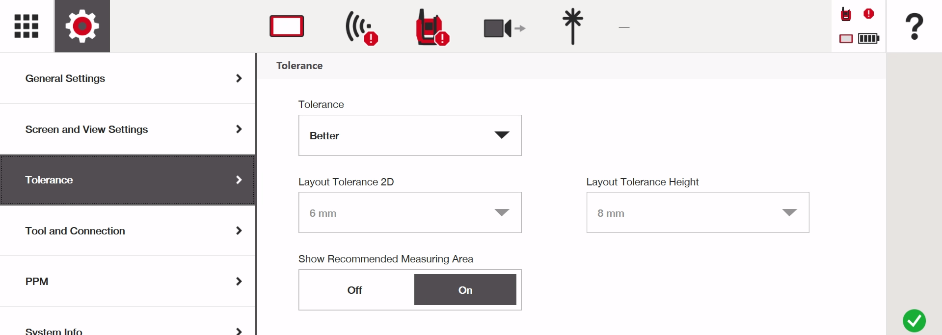

Hoe wijzig ik mijn tolerantie-instelling?
Ga naar het tabblad met instellingen en kies eenvoudig de gewenste tolerantie in het vervolgkeuzemenu.
U kunt de standaard ingestelde tolerantie bekijken, of u kunt uw tolerantie zelf definiëren. Daarnaast kunt u aangeven of u wilt dat de groene cirkel (aanbevolen meetgebied) zichtbaar is tijdens het opstellen van het station voor het opstellen met een controlepunt of een controllijn:
