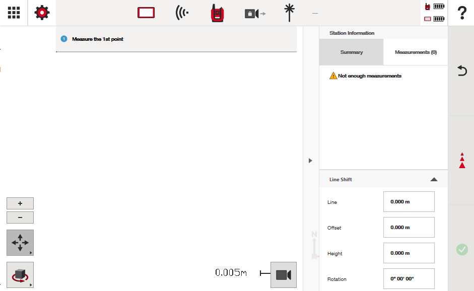

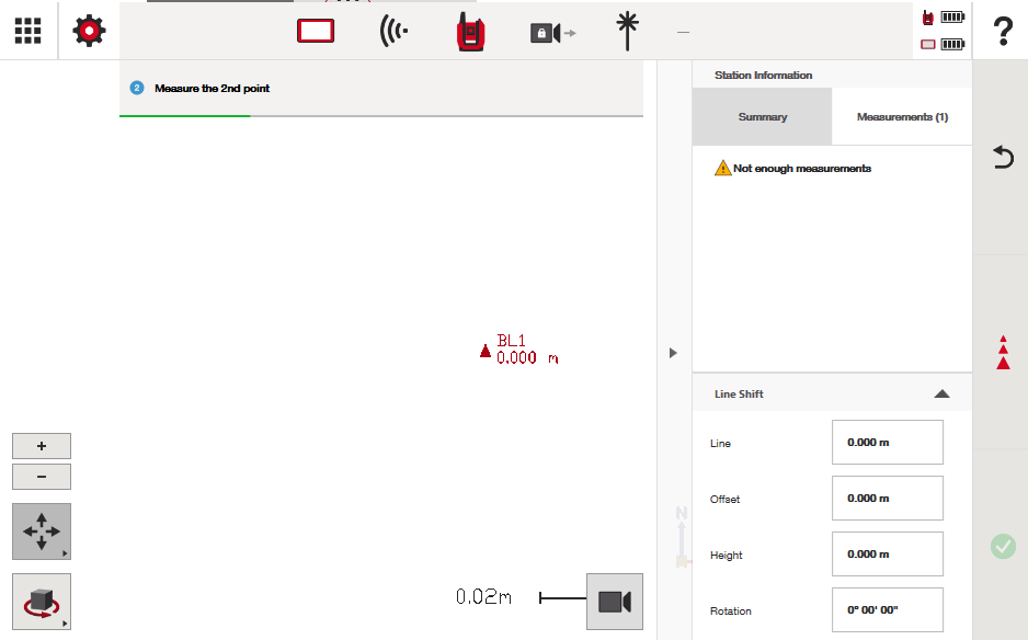

Zoals hierboven vermeld, ga je verder met het meten van de lijn die je hebt geselecteerd. De software begeleidt je bij het meten van je eerste en tweede punten, zoals te zien is in de onderstaande screenshots. Zorg er zoals altijd voor dat je het juiste doeltype hebt geselecteerd (prisma/laser), afhankelijk van hoe je meet.
Je eerste punt wordt automatisch opgeslagen als "BL 1" (Bouwlijn 1), en het tweede als "BL 2" (Bouwlijn 2). Je hebt ook de optie om een derde punt te meten, "BL3" (Bouwlijn 3), als je de "0" noordelijke waarde op je plan opnieuw wilt instellen. Het meten van een BL3 is zelden nodig voor de meeste gebruikssituaties, maar het blijft een optie indien nodig. De onderstaande screenshots laten zien hoe dit stationeringsproces eruitziet.
Prompt die vraagt om het eerste punt te meten:
Prompt die vraagt om het tweede punt te meten:

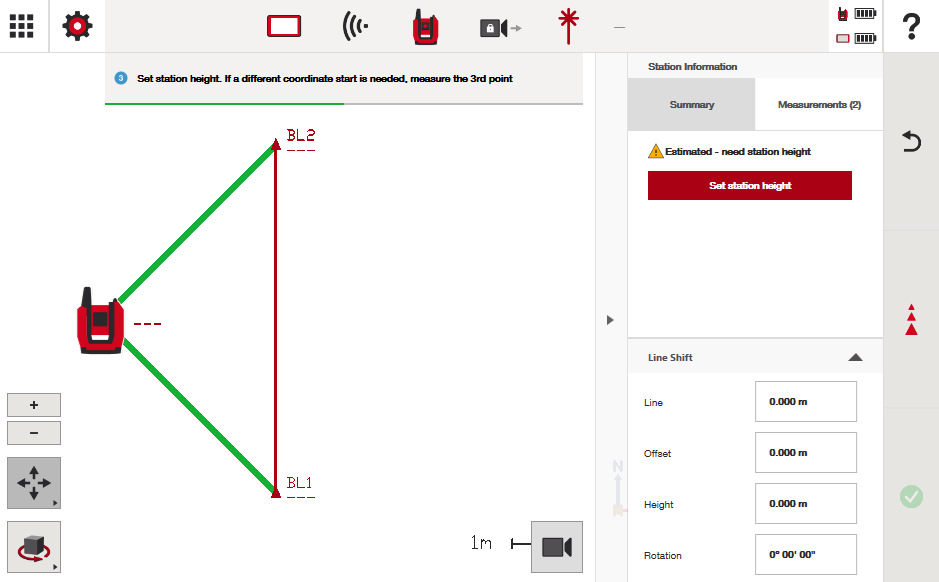

Prompt die je huidige opstelling toont en vraagt om een stationhoogte in te stellen (niet nodig als je hoogtes uitschakelt):

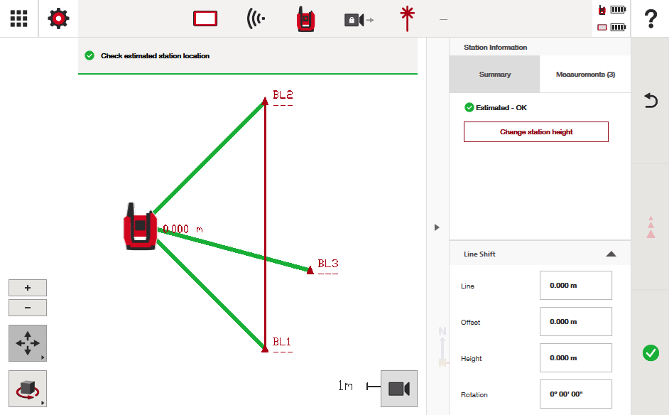

Prompt die vraagt om een derde punt te meten om de startnoordelijke locatie van je lijn "te resetten" (niet nodig als je wilt dat BL1 de "0" noordelijke locatie van het project blijft - deze stap kan worden overgeslagen):

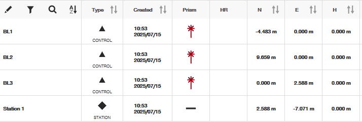

Visueel van waar het derde punt is gemeten, ter referentie - dit punt wordt opgeslagen in je puntenlijst:
Let op, als bovenstaande stationering wordt geaccepteerd, zal de "noordelijke" locatie van BL3 het "0" noordelijke punt van je project zijn in plaats van BL1. BL1 blijft echter de "0" oost/west locatie van je project:

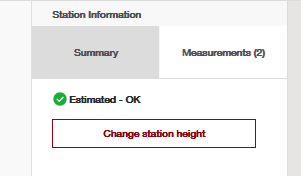

Als je met hoogtes werkt, moet je een stationhoogte instellen. Zie dit artikel voor meer hulp over het instellen van een stationhoogte. Maar door simpelweg op de knop "stationhoogte instellen" aan de rechterkant onder het tabblad "Samenvatting" te drukken, word je door het proces geleid.

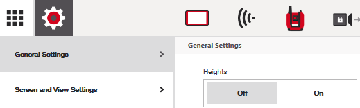

Als je niet met hoogtes werkt, ga dan naar het instellingenwiel bovenaan en zet hoogtes uit (of aan, indien nodig). Met hoogtes uit zal de stap voor het instellen van de stationhoogte ook niet verschijnen.

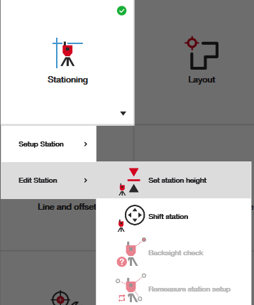

Let op, als je tijdens dit proces een stationhoogte instelt, is het altijd mogelijk om deze later aan te passen als je een fout hebt gemaakt. Dit kan tijdens het stationeringsproces, of door op de knop stationhoogte bewerken te gaan vanaf het startscherm nadat je je stationering hebt voltooid. Zie onderstaande screenshots:

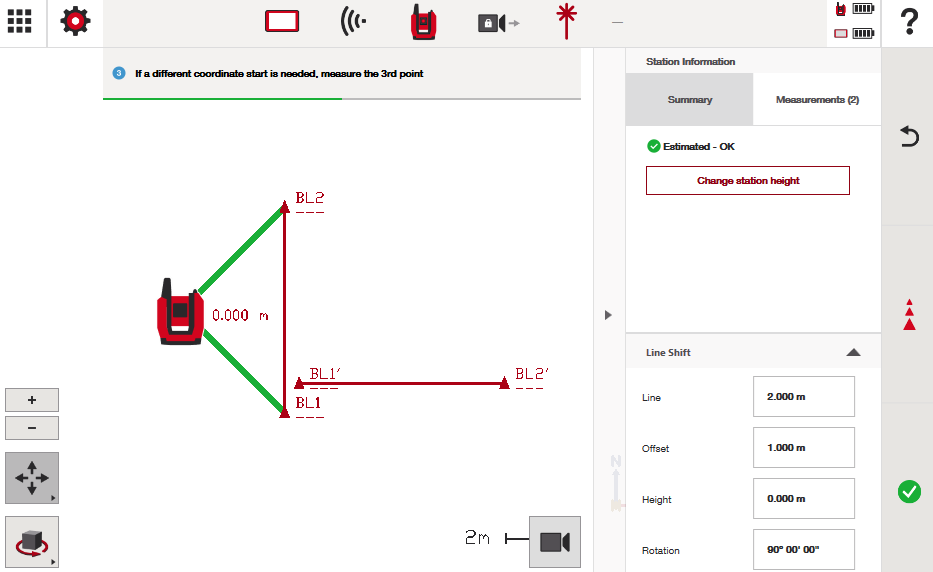

Hoe stap 6: Voer een lijnverschuiving uit (indien nodig)
Hoewel het niet vaak voorkomt, kun je een lijnverschuiving uitvoeren als je dit relevant vindt voor je opstelling. Deze stap past aan waar de lijnuitzettingtoepassing je naar toe zal leiden nadat je je stationering hebt afgerond. Onthoud - de toepassing die direct volgt op deze stationeringsmethode is lijnuitzetting. Dit artikel over "lijnuitzetting" bespreekt ook lijnverschuiving, ter referentie.
Zie de onderstaande screenshots voor verschillende verschuivingen van de lijn.
In elk voorbeeld vraag ik de software om de oorspronkelijke lijn die ik heb gemeten te verschuiven naar een nieuwe locatie - mijn officiële coördinaatlocaties van BL1 en BL2 blijven hetzelfde, maar de lijn waar de lijnuitzettingtoepassing me naartoe zal leiden na het stationeren verandert op basis van hoe ik de lijn verschuif. De "nieuwe" lijn waar ik naar verschuif wordt weergegeven door de puntlabels BL1' en BL2'.

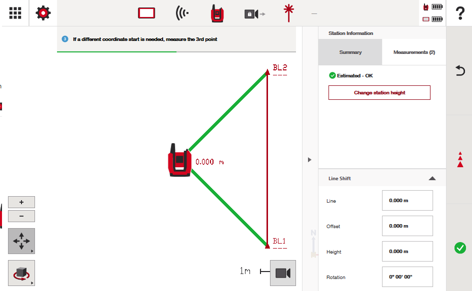

Voorbeeld 1: De lijn is 2m naar het noorden, 1m naar het oosten verschoven en 90° gedraaid.

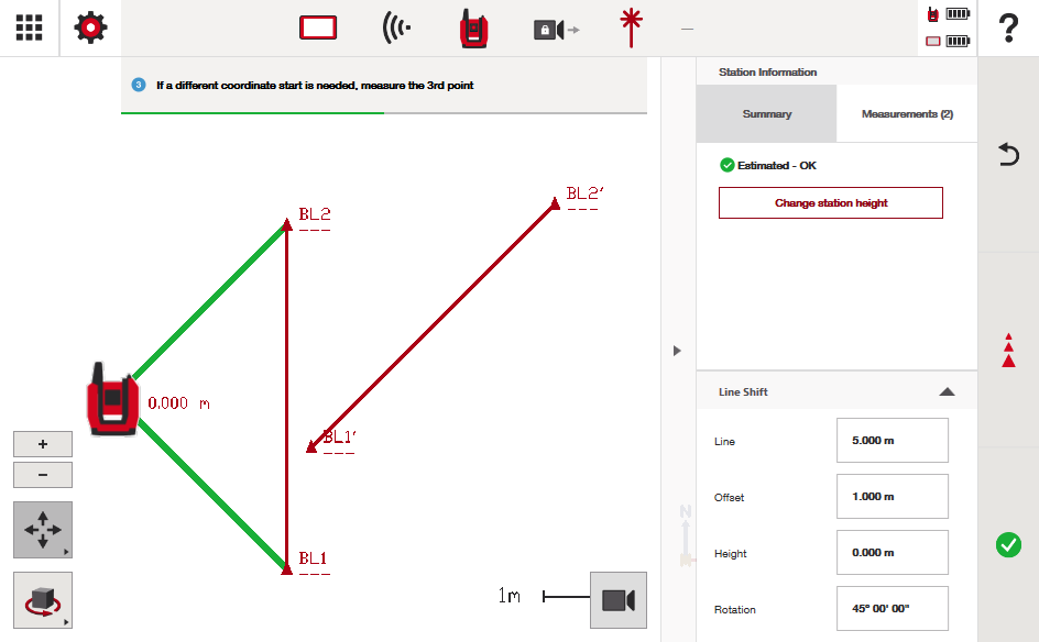

Voorbeeld 2: De lijn is 5m naar het noorden, 1m naar het oosten verschoven en 45° gedraaid ten opzichte van de oorspronkelijke oriëntatie.

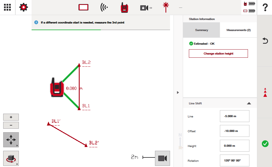

Voorbeeld 3: De lijn is 5m naar het zuiden, 10m naar het westen verschoven en 120° gedraaid ten opzichte van de oorspronkelijke oriëntatie.

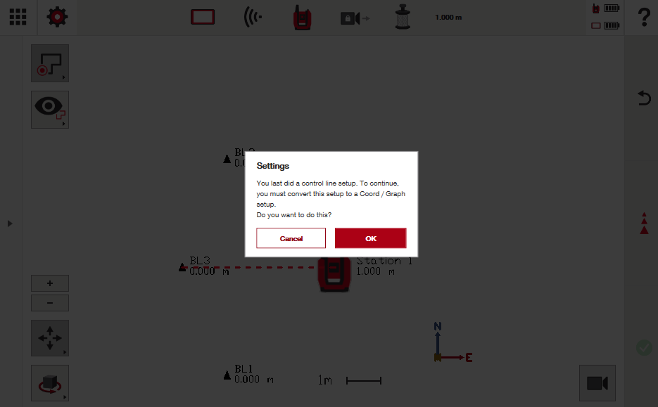

Let op dat als je de lijnuitzettingtoepassing verlaat, het gereedschap je waarschuwt dat je overgaat van een "controlelijn" opzet naar een "Coörd / Grafiek" opzet - wat betekent dat als je van plan bent om in de toekomst opnieuw te stationeren op dit project, je daadwerkelijke controlepunten nodig hebt.
Als je alleen Referentielijn Stationering gebruikt om lijnuitzettingstoepassingen op een project uit te voeren dat je niet opnieuw wilt gebruiken, geldt dit niet voor jou. Maar als je van plan bent om later terug te komen op deze opstelling, of iets anders dan lijnuitzetting wilt doen, moet je controlepunten vaststellen om in de toekomst opnieuw te kunnen stationeren op dit project.
