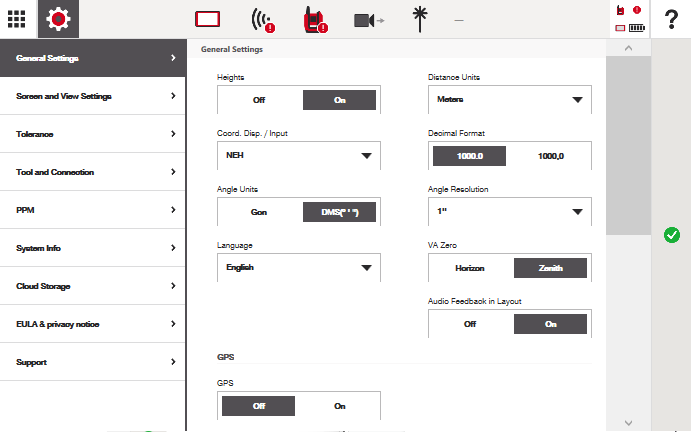

Het tabblad Algemene instellingen bepaalt hoe waarden in HCL worden weergegeven en geïnterpreteerd. Het bevat instellingen voor eenheden, taal, hoekweergave, GPS-gedrag, het gebruik van prisma's en doelen en het toetsenbord.
Algemeen
Deze instellingen bepalen hoe metingen, coördinaten en hoeken in de hele applicatie worden weergegeven.
Hoogten
Met deze instelling kunt u hoogtewaarden gebruiken voor metingen, opstellingen en de CAD-weergave.
  • Voor de meeste 2D-uitzetwerkzaamheden wordt aanbevolen deze optie uit te schakelen
  • Bij het werken met 3D-tekeningen of workflows op basis van hoogten moet deze optie worden ingeschakeld
Wanneer hoogten zijn ingeschakeld, is voor het totaalstation ook een opstelling met stationhoogte vereist, zodat het weet op welke hoogte het op de bouwplaats is opgesteld.
Afstandseenheden
Kies de afstandseenheden die in de hele applicatie worden gebruikt, zoals meters, voet of millimeters. Dit bepaalt hoe afstanden worden weergegeven en ingevoerd.
Coörd. weerg. / invoer
Kies hoe coördinaten in het systeem worden weergegeven en ingevoerd.
  • NEH (Noord, Oost, Hoogte) is de standaard
  • Andere coördinaatvolgordes kunnen worden geselecteerd, afhankelijk van project- of regionale standaarden
Deze instelling is van invloed op coördinaatinvoervelden, puntinformatie en CAD-weergaven.
Decimaalnotatie
Selecteer of decimale waarden worden weergegeven met:
  • Een punt (.)
  • Een komma (,)
Dit moet overeenkomen met de regionale normen voor getalnotatie.
Hoekeenheden
Kies hoe hoeken worden weergegeven:
  • Graad (gon)
  • Graden, minuten, seconden (DMS)
Dit is van invloed op alle hoekwaarden die tijdens het opstellen, uitzetten en meten worden weergegeven.
Hoekresolutie
Selecteer de kleinste stapgrootte voor de hoekresolutie die u nodig hebt voor uw hoekmetingen. Een hogere resolutie zorgt voor gedetailleerdere hoekweergaven.
Taal
Kies de taal die in de hele applicatie wordt gebruikt. Dit is van invloed op menu's, instellingen, sneltoetsen en tekst op het scherm.
VA-nulpunt
Kies waar het nulpunt voor de verticale hoek (VA) wordt ingesteld.
  • Horizon - De verticale hoek is nul wanneer de telescoop waterpas staat (recht vooruit kijkt).
  • Zenit - De verticale hoek is nul wanneer de telescoop recht omhoog gericht is.
Deze instelling bepaalt hoe verticale hoeken worden geïnterpreteerd en weergegeven. Met de theodolietapplicatie kunt u deze hoekwaarden snel visualiseren.
Audiofeedback bij uitzetten
Maakt herhaalde audio mogelijk wanneer u zich in 2D-nabijheid van uw uitzetpunten en -lijnen bevindt, volgens uw tolerantie-instellingen. Zie dit artikel voor meer informatie.
