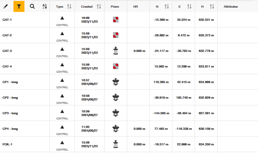

Łatwym sposobem sprawdzenia, czy masz punkty kontrolne w swoich danych, gotowe do stacjonowania, jest przejście do widoku CAD na tablecie:
Następnie otwórz listę punktów z menu bocznego:
Potem przefiltruj tylko punkty kontrolne, naciskając ikonę filtra na górze listy punktów i zatwierdzając zielonym znakiem wyboru:
Na koniec zobacz, co pozostaje na Twojej liście punktów i zweryfikuj, czy informacje są poprawne. Punkty kontrolne będą widoczne jako trójkąty w Twoim zestawie danych. Będą to punkty o określonych współrzędnych, a oprogramowanie może nawet mieć przypisany do nich określony typ pryzmatu, w zależności od tego, jak punkty kontrolne zostały ustanowione w danych.
Jeśli któreś z Twoich danych punktów kontrolnych wydają się niepoprawne, zapoznaj się z tym artykułem, aby rozwiązać problemy z zespołem. Pamiętaj, że niepoprawny punkt kontrolny prowadzi do niepoprawnego rozmieszczenia. Jeśli Twoje punkty kontrolne po prostu nie są oznaczone jako punkty kontrolne na liście punktów, łatwo możesz edytować listę punktów i ponownie przypisać dowolny punkt jako punkt kontrolny.

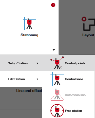

Otwórz aplikację do stacjonowania punktów kontrolnych
Gdy potwierdzisz, że Twoje dane na kontrolerze są poprawne, przejdź do aplikacji do stacjonowania punktów kontrolnych na ekranie głównym.

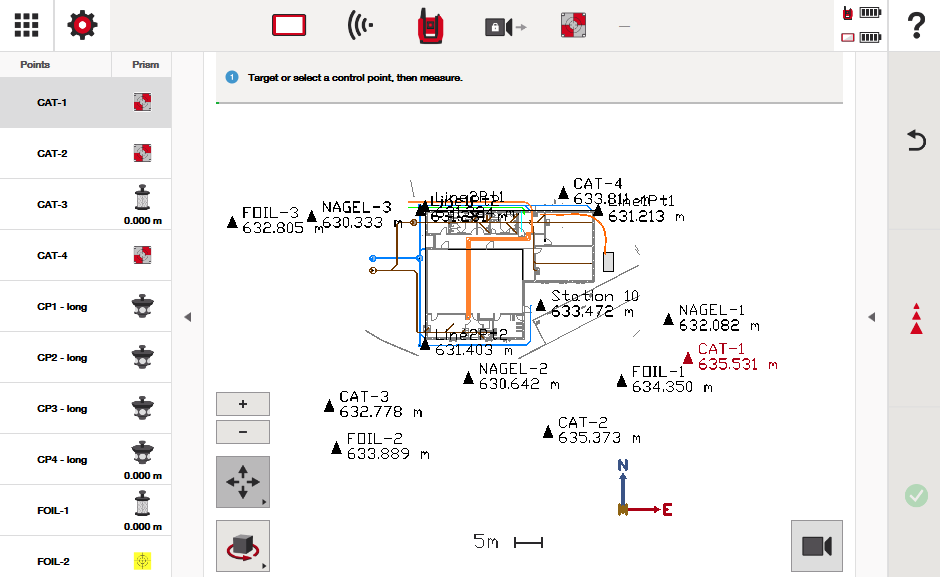

Wybierz swoje punkty kontrolne i zmierz
Ten krok jest prosty, ponieważ po prostu mierzysz to, co masz dostępne, ale istnieją trzy podstawowe rzeczy, o których należy pamiętać przed oficjalnym pomiarem punktów kontrolnych:
  1. Upewnij się, że wybrano właściwy punkt kontrolny
  2. Upewnij się, że wybrano właściwy typ pryzmatu lub celu
  3. Upewnij się, że tachimetr celuje w wybrany punkt kontrolny
Jeśli którakolwiek z powyższych trzech rzeczy jest niepoprawna, nie uzyskasz dokładnych pomiarów punktów kontrolnych, a tym samym nie uzyskasz dokładnego stacjonowania do rozmieszczenia.
Aby wybrać punkt kontrolny, możesz go wybrać z bocznej listy punktów lub po prostu stuknąć punkt kontrolny bezpośrednio w widoku CAD:
Jeśli cel na górze ekranu jest niepoprawny, z jakiegokolwiek powodu, zmień go na typ celu powiązany z punktem kontrolnym, który mierzysz:
Jeśli uważasz, że mogłeś zmierzyć niewłaściwy punkt, nie martw się. Zawsze możesz wrócić i ponownie zmierzyć dowolny punkt kontrolny podczas tego procesu, zanim zaakceptujesz stacjonowanie. Po prostu wybierz ten punkt kontrolny ponownie i zmierz go jeszcze raz.

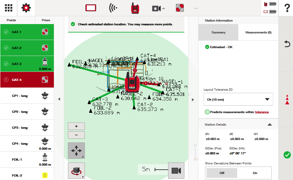

Po zmierzeniu każdego punktu kontrolnego zauważysz, że zmieniają kolor na zielony lub czerwony, w zależności od ustawień tolerancji. Zobacz ten artykuł, aby zrozumieć, czym jest ustawienie tolerancji. Zawsze możesz dostosować ustawienie tolerancji z prawego okna.
Jeśli widzisz czerwone punkty, oznacza to, że punkt został zmierzony z błędem większym niż ustawiona tolerancja. Jeśli jest zielony, błąd pomiaru mieści się w ustawieniach tolerancji. Są to wizualne wskazówki, które pomagają zidentyfikować potencjalne problemy.
Zobaczysz również zielone koło tolerancji. Jest ono również oparte na ustawieniach tolerancji. Zielone koło wskazuje obszar rozmieszczenia, w którym możesz mieć pewność, że rozmieszczenie będzie zgodne z poziomem dokładności ustawionym przez Twoją tolerancję. Zobacz ten artykuł, aby dowiedzieć się więcej o tym, jak zielone koło może być dla Ciebie użyteczne.

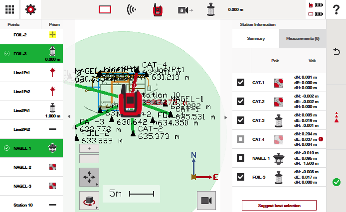

Znajdź najlepsze zalecane punkty kontrolne na karcie pomiarów

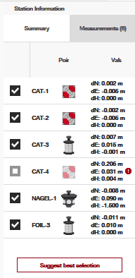

Otwierając kartę pomiarów, zobaczysz dane punktów kontrolnych, które zmierzyłeś, jak na poniższym przykładzie:
Informacja o wartości odchylenia pokazuje, o ile oprogramowanie musiało skorygować punkt z jego zmierzonej lokalizacji, aby dopasować go do projektu, którego szukał cyfrowy plik. Zauważ, że punkt "CAT-4" był niemożliwy do użycia w obliczeniach stacjonowania. Ten punkt, w stosunku do innych zmierzonych punktów, nie mógł być realistycznie dopasowany do wymagań projektu. Punkt był zbyt daleko od zaprojektowanego pomiaru (co najmniej 200 mm), aby go wziąć pod uwagę.
Zauważ, że możesz ręcznie wybrać punkty kontrolne, które chcesz użyć w obliczeniach stacjonowania, lub możesz kliknąć "Zaproponuj najlepszy wybór", aby oprogramowanie znalazło optymalne punkty, które wydają się być najbardziej dokładne.
Zauważ, że po kliknięciu "zaproponuj najlepszy wybór" oprogramowanie wybrało punkty kontrolne, które można było użyć z najmniejszą ilością wymaganych korekt. Usunęło punkt "NAGEL-1" z obliczeń, dając najszersze możliwe koło rozmieszczenia zgodnie z Twoją tolerancją.
Ponownie, możesz ręcznie kliknąć punkty, które preferujesz w swoich obliczeniach; użytkownik końcowy zawsze ma kontrolę, jeśli chodzi o rozmieszczenie.
