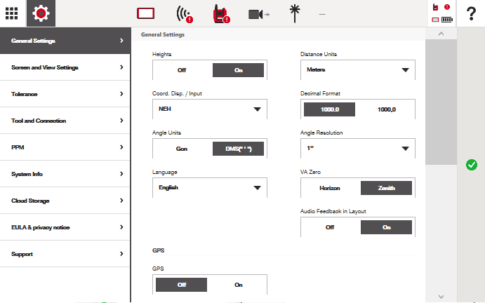

Omówienie ustawień ogólnych
Zakładka Ustawienia ogólne kontroluje sposób wyświetlania i interpretowania wartości w HCL. Obejmuje ustawienia jednostek, języka, wyświetlania kątów, działania GPS, obsługi pryzmatów i celów oraz klawiatury.
Ogólne
Te ustawienia wpływają na sposób wyświetlania pomiarów, współrzędnych i kątów w całej aplikacji.
Wysokości
To ustawienie umożliwia używanie wartości wysokości podczas pomiarów, tyczenia i wyświetlania widoku CAD.
  • W przypadku większości prac związanych z tyczeniem 2D zaleca się wyłączenie tej opcji
  • Podczas pracy z rysunkami 3D lub w procesach roboczych opartych na wysokości opcja musi być włączona
Gdy wysokości są włączone, tachimetr wymaga również skonfigurowania wysokości stanowiska, aby wiedzieć, na jakiej wysokości znajduje się na placu budowy.
Jednostki odległości
Wybierz jednostki odległości używane w całej aplikacji, takie jak metry, stopy lub milimetry. Wpływa to na sposób wyświetlania i wprowadzania odległości.
Wyśw. / wprowadz. współrz.
Wybierz sposób wyświetlania i wprowadzania współrzędnych w systemie.
  • NEH (północ, wschód, wysokość) jest ustawieniem domyślnym
  • Można wybrać inne kolejności współrzędnych, zależnie od standardów obowiązujących w projekcie lub regionie
To ustawienie wpływa na pola wprowadzania współrzędnych, informacje o punktach i wyświetlanie danych CAD.
Format dziesiętny
Wybierz, czy wartości dziesiętne mają być wyświetlane z użyciem:
  • Kropki (.)
  • Przecinka (,)
Ustawienie powinno odpowiadać regionalnym standardom zapisu liczb.
Jednostki kątów
Wybierz sposób wyświetlania kątów:
  • Gradów (gonów)
  • Stopni, minut, sekund (DMS)
Wpływa to na wszystkie wartości kątowe wyświetlane podczas ustawiania stanowiska, tyczenia i pomiarów.
Rozdzielczość kąta
Wybierz najmniejszy przyrost rozdzielczości kąta wymagany dla pomiarów kątowych. Wyższa rozdzielczość zapewnia bardziej szczegółowe odczyty kątów.
Język
Wybierz język używany w całej aplikacji. Wpływa to na menu, ustawienia, skróty i tekst wyświetlany na ekranie.
Zero kąta pionowego
Wybierz położenie, w którym ustawiany jest punkt odniesienia zera kąta pionowego (VA).
  • Horyzont — kąt pionowy wynosi zero, gdy luneta jest wypoziomowana (skierowana prosto przed siebie).
  • Zenit — kąt pionowy wynosi zero, gdy luneta jest skierowana prosto w górę.
To ustawienie zmienia sposób interpretowania i wyświetlania kątów pionowych. Użycie aplikacji teodolitu pomoże szybko zwizualizować te wartości kątowe.
Informacje dźwiękowe podczas tyczenia
Umożliwia odtwarzanie zapętlonego dźwięku, gdy urządzenie znajduje się w odległości 2D od punktów i linii tyczenia, zgodnie z ustawieniami tolerancji. Więcej informacji znajdziesz w tym artykule.
