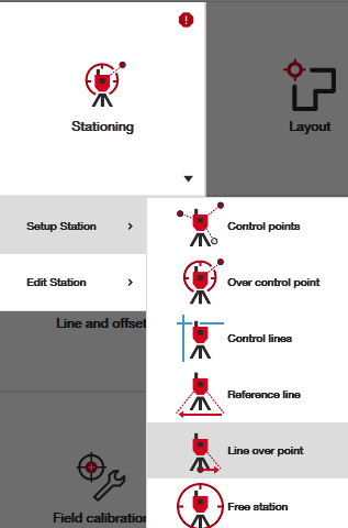

操作步骤1:
从主屏幕的站点定位菜单中打开点上线站点定位流程:

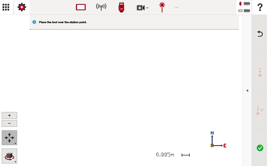

操作步骤2:在所需起点设置您的仪器
确保您的全站仪位于您希望代表项目0,0的点上,然后按绿色勾号:

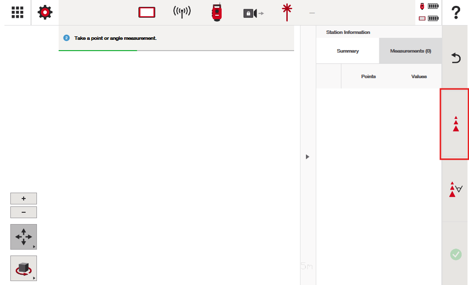

按“测量距离和角度”或“测量角度”中的任意一个。以下分别说明这两种选项:

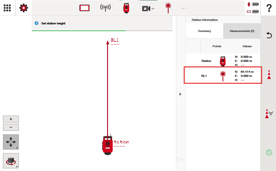

测量距离+角度:
点击最右侧的红色三角形以同时测量角度和距离。

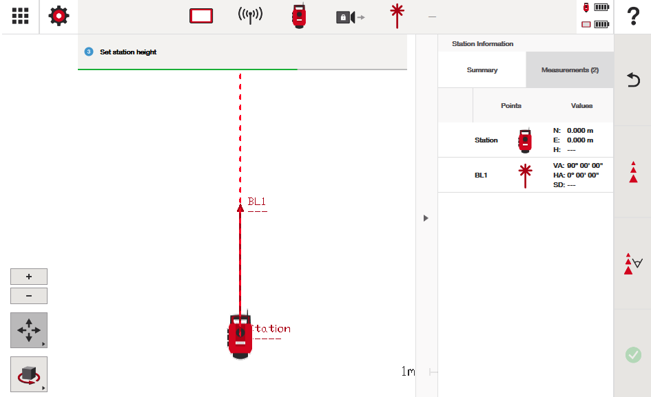

它将显示一个BL1点,其中“北方”位置显示您测量的距离。请注意,您正在建立项目的坐标系统。

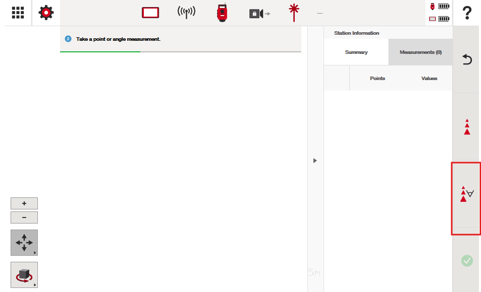

仅测量角度:
按右侧带有角度图标的3个红色三角形,仅建立您主机的角度或方向。
测量的角度将被确定为您项目的“北”方向。

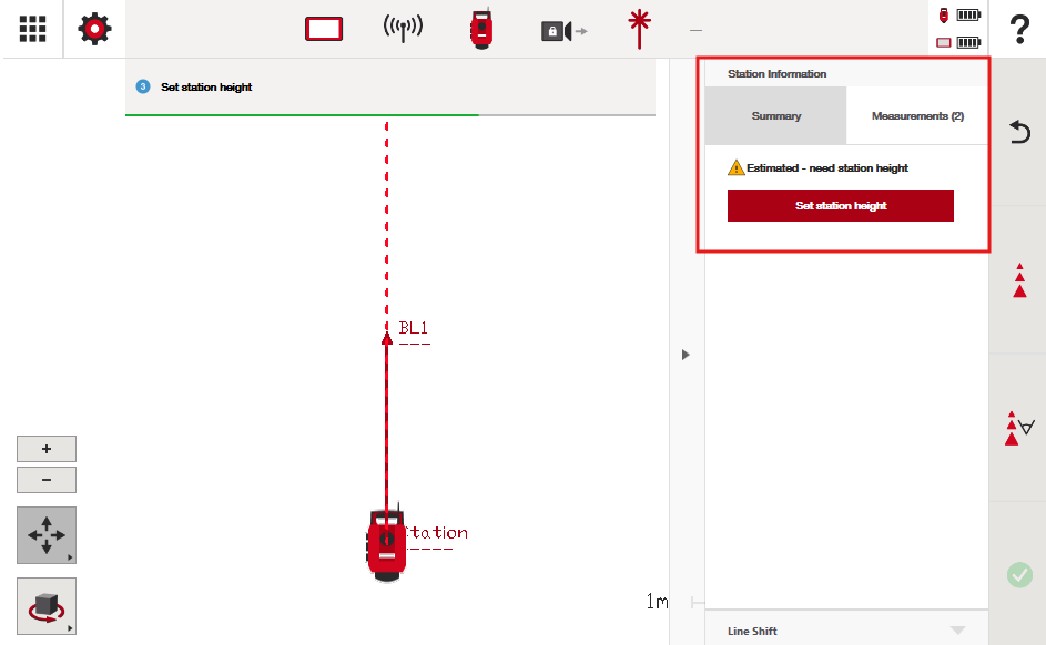

操作步骤4:设置站点高度(可选)
继续设置站点高度。有关如何操作的更多信息,请参见本文。如果高度不相关,请在设置中关闭高度。
