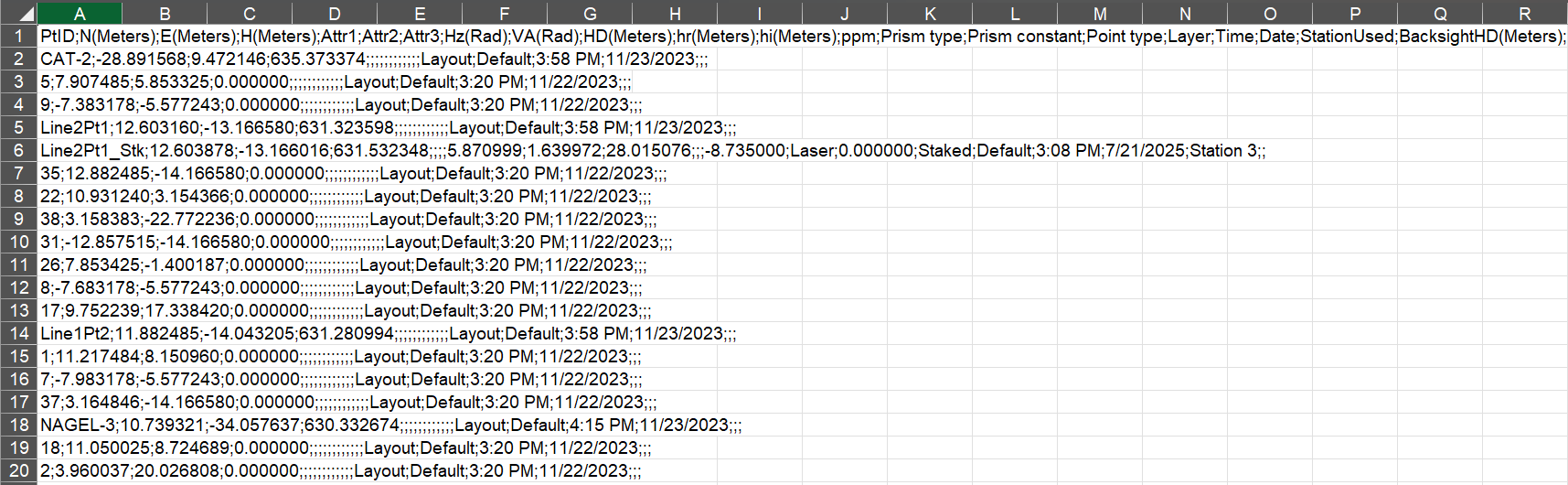

单独导入或导出的点文件存储为csv或txt文件。如果您不熟悉这种文件类型,打开时可能看起来有些奇怪。下面是打开此类文件的示例截图:
如果您能读懂CSV文件的首行,会发现有类别说明所呈现的数据类型,每个值由某种标点符号分隔(此处为“;”)。点文件中最重要的数据是点名(PtID)和该点的坐标值(东坐标、北坐标和高程坐标)。
CSV文件中其他信息是附加信息,可能有用,但通常坐标信息最为关键。

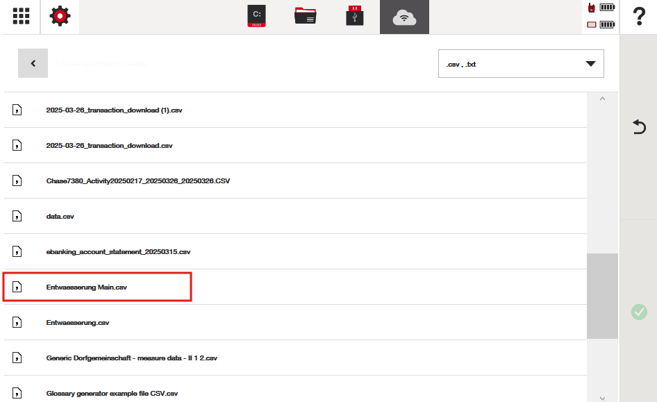

找到所需文件路径,点击绿色勾选按钮:

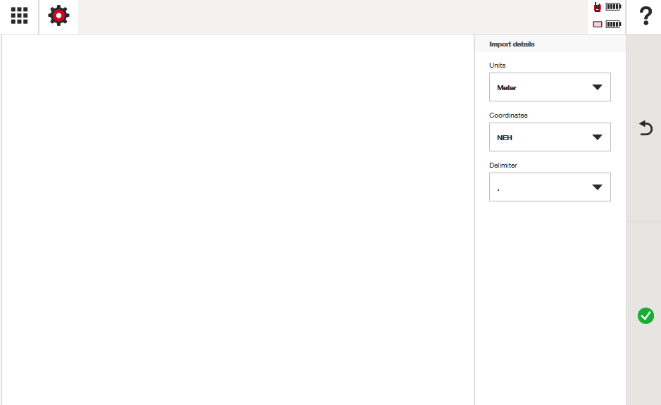

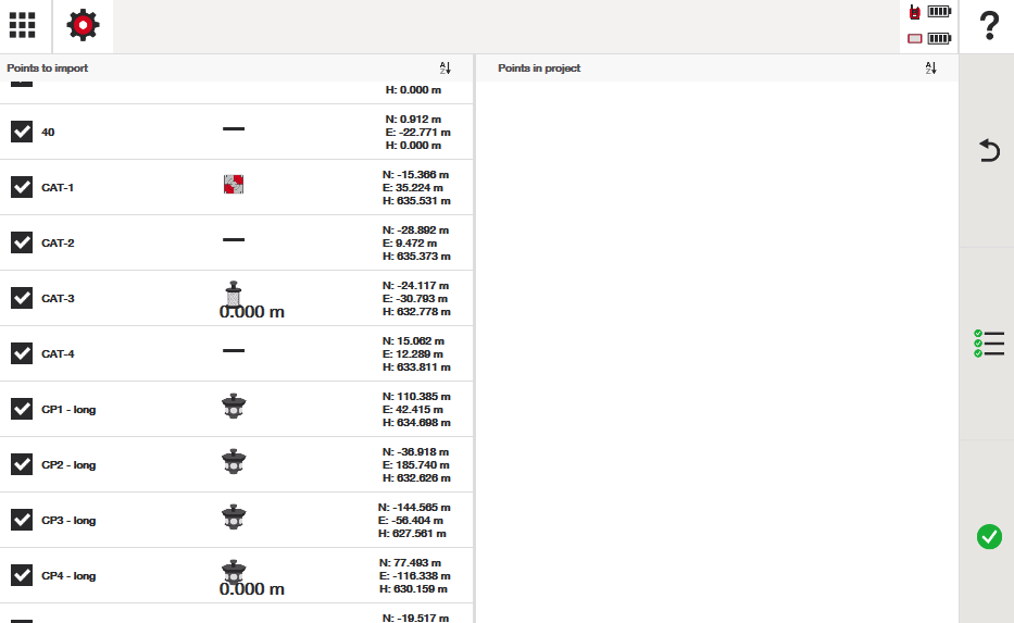

软件会尝试分析您导入的数据,识别所用单位及坐标顺序。您可在屏幕右侧的“导入详情”窗口调整或更改为正确格式:
如果格式选择有误,系统会提示错误。通常更改数据分隔符(或分隔符)即可解决此类错误:

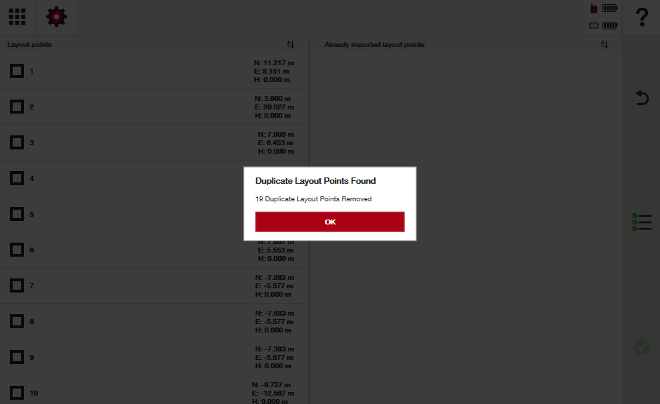

若软件发现csv中有名称坐标均重复的点,会删除重复点并通知您。建议导入前检查点列表,删除或更改同名点,确保导入顺畅,避免错误:
若软件发现作业中已有同名点,会询问您如何处理,是保留旧点还是替换为新点:
导入完成后,您将看到导入成功的提示信息:

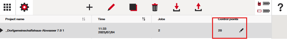

导入控制点时,直接点击初始项目界面中代表控制点的框:

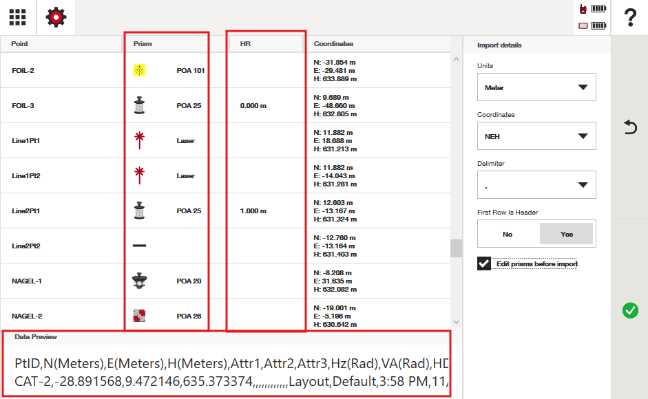

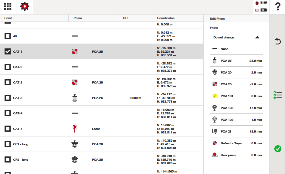

有,但仅限于细微差别。导入控制点时,您可以从Hilti软件导出的csv/txt文件中导入棱镜和杆高信息。导入前还可编辑每个点的棱镜详情。
控制点导入界面显示更多数据:棱镜类型、杆高及所有csv/txt点数据预览:
开启“导入前编辑棱镜”选项后,我可以调整所需信息:
编辑完成后,点击绿色勾选退出棱镜编辑菜单。随后点的导入过程与布局点相同,屏幕上会显示对应点的棱镜和杆高信息:

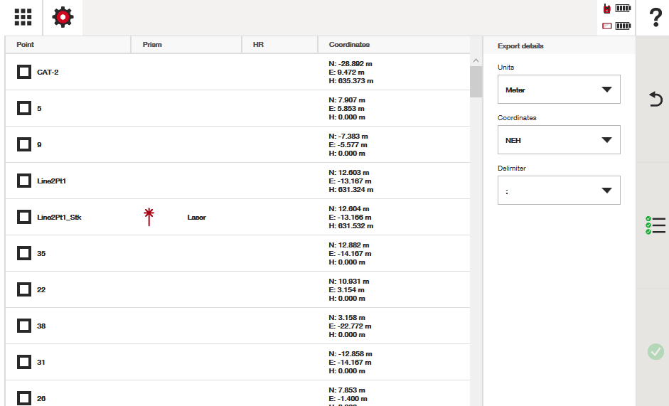

继续操作后,系统会弹出一个窗口,供您明确选择要导出的点,以及确定csv/txt文件的格式:点坐标显示的单位、坐标顺序和分隔符(分隔符):
您可以逐个选择点,也可以使用屏幕右侧的“全选”按钮。

点数据的CSV或TXT文件中导出了哪些数据?
打开点数据的CSV文件,您会看到每个点保存了大量信息,这些信息在查看项目及测量或布置内容时非常有用。
  • PtID:导出的点名
  • N,E,H坐标:点所在的坐标信息
  • Attr1-4:点附加的属性(如有),由最终用户手动输入。
  • “Hz和VA”(弧度):测量或钉桩时主机记录的角度,单位为弧度。导出时使用弧度,是因为在其他软件中集成弧度信息通常更方便。
  • HD(水平距离):全站仪到测量或钉桩点的精确水平距离。HD不考虑坡度,仅为二维水平距离。
  • HR(杆高):用户手动输入的棱镜杆高度(如适用),测量或钉桩时填写。
  • HI(仪器高):用户手动输入的全站仪高度(如适用),测量或钉桩时填写。仅在设置站点高度时输入过才会出现。
  • PPM(百万分率):用户在工具的PPM设置中手动调整的数值,用于修正环境天气条件引起的误差。
  • 棱镜类型:测量或记录点时使用的棱镜类型。
  • 棱镜常数:测量时使用的棱镜常数。每种棱镜都有一个常数,帮助全站仪计算棱镜中心位置。
  • 点类型:指示点的类型(钉桩点、布局点、控制点、站点点或测量点)。
  • 图层:点保存的CAD图层,方便用户识别或排序CSV中的相关点。
  • 时间:点保存的时间。
  • 日期:点保存的日期。时间和日期有助于跟踪生产效率或确保工作在特定时间完成(用于冲突解决)。
  • 使用的站点:用于测量或钉桩点的站点编号,有助于误差修正或故障排除,例如区分测量准确与不准确的点及其对应的站点。建议保留项目中使用的“站点点”,因为删除站点点会导致与其相关的测量点丢失站点信息,无法查看某些点使用了哪个站点测量。
  • 后视HD:定位时回视的第一个控制点的距离。您随时可以通过执行“后视检查”来检查点文件中存储的任意控制点作为后视点。
