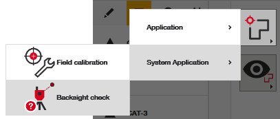

步骤1 - 打开应用程序
如果您正在进行一个已完成带控制点定点的项目,后视检查应用程序将对您开放。您可以在系统应用程序中找到它:
打开后,应用程序会提醒您该应用的目的,即重新测量控制点以检查原始定点后的偏差:

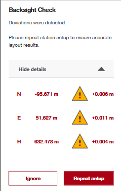

如果您未定义任何容差设置,或者后视测量超出设定容差,您将看到偏差数据,如下图所示:
这些数据显示测量点与全站仪最初测得位置的差异。在上述示例中,每个坐标似乎都有轻微的毫米级偏差,超出容差设置的坐标值将以红色突出显示。
步骤5 - 重新定点与排查
如果后视数据较差,建议在您提供的控制点上重新定点仪器。重新定点后,建议全站仪引导您前往当天同一工作日布设的某个点,检查新旧定点之间可能存在的偏差。
