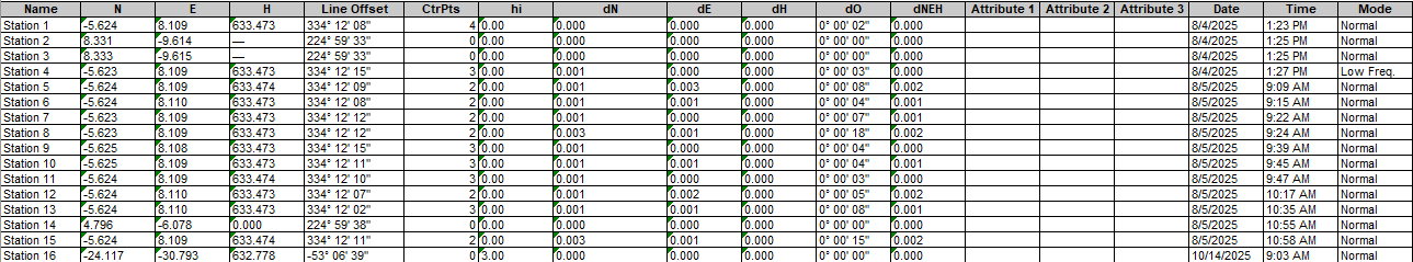

紧接页眉后,出现一个表格,列出与导出报告的项目作业相关的所有站点:
以下是提供的信息列表:
  • 名称:站点的点名
  • NEH:站点的坐标信息
  • 控制点:此数据表示定点过程中测量的控制点数量。
    • 如果显示为“0”,则表示您使用了“覆盖控制点”定点方式
  • hI:定点后在平板上输入的仪器高度(通常仅在覆盖控制点定点时常见)。
  • dN, dE, dH, dO:这些表示在测量控制点并计算站点位置后,定点设置的偏差。
  • 属性1-3:在软件中手动添加到定点点的任何属性。
  • 日期/时间:定点发生的时间记录。
  • 模式:表示定点时工具处于正常还是低频校准模式。有关模式区别,请参见此校准文章
