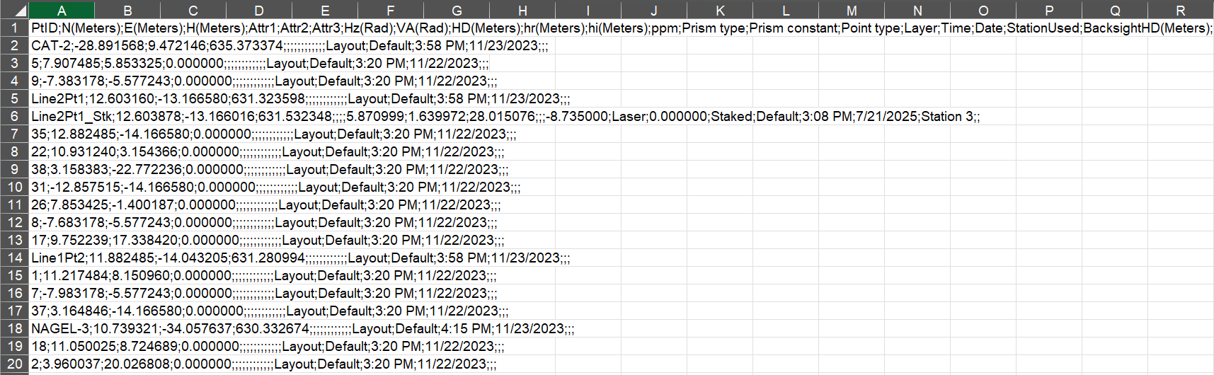

Punktdateien werden beim Importieren oder Exportieren als CSV- oder TXT-Dateien gespeichert. Wenn Sie mit diesem Dateiformat zum Speichern von Informationen nicht vertraut sind, wird es Ihnen zunächst etwas seltsam vorkommen. Nachfolgend finden Sie einen Screenshot mit einem Beispiel dafür, wie diese Datei beim Öffnen aussieht:
Wenn Sie die oberste Zeile einer CSV-Datei lesen können, werden Sie feststellen, dass es Kategorien gibt, die die Art der dargestellten Daten erklären, und dass jeder Wert durch ein Trennzeichen (in diesem Fall ein „;“) getrennt ist. Die wichtigsten Daten einer Punktdatei sind der Punktname (PtID) und die Koordinatenwerte dieses Punktes (Ostkoordinate, Nordkoordinate und Höhenkoordinaten).
Alle anderen Informationen in der CSV-Datei für Ihre Punkte sind zusätzliche Informationen, die hilfreich sein können, aber in der Regel sind die Koordinatenangaben am wichtigsten.

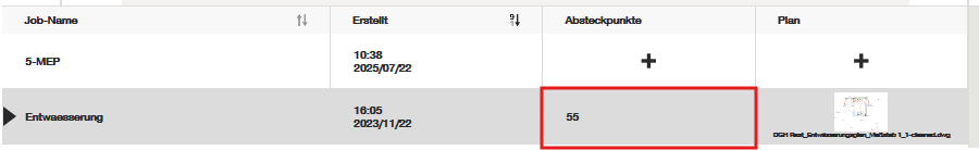

Wenn Sie Absteckpunkte importieren möchten, öffnen Sie das Projekt, um die darin aufgeführten Jobs anzuzeigen. Klicken Sie dann einfach auf das Kästchen, das die Absteckpunkte des Jobs darstellt, in den Sie die Punkte importieren möchten:
Geben Sie an, dass Sie Punkte in diesen Job importieren möchten:

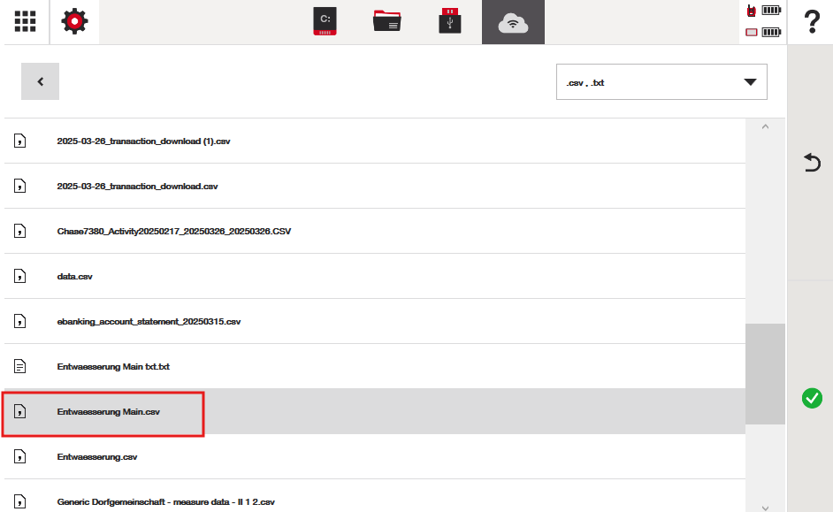

Suchen Sie die Datei im erforderlichen Dateipfad und klicken Sie auf das grüne Häkchen:

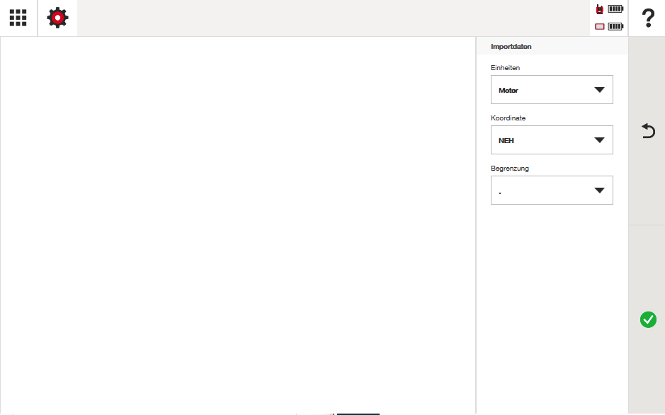

Importieren Schritt 4: Wählen Sie das richtige Format für Ihre Datei
Die Software versucht, die zu importierenden Daten zu analysieren und die verwendeten Einheiten sowie die Koordinatenreihenfolge Ihrer Punkte zu identifizieren. Sie können diese Optionen jederzeit im Fenster „Importdetails” auf der rechten Seite des Bildschirms anpassen oder in das richtige Format ändern:
Wenn die von Ihnen gewählte Formatierung falsch ist, erhalten Sie eine Fehlermeldung. In der Regel kann dieses Problem behoben werden, indem Sie einfach das Trennzeichen (oder den Separator) Ihrer Daten ändern:

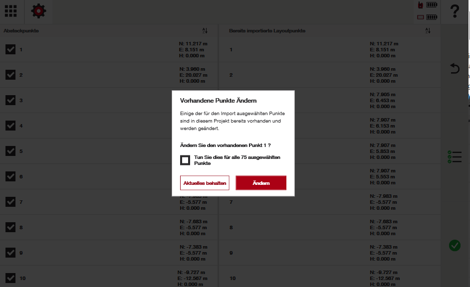

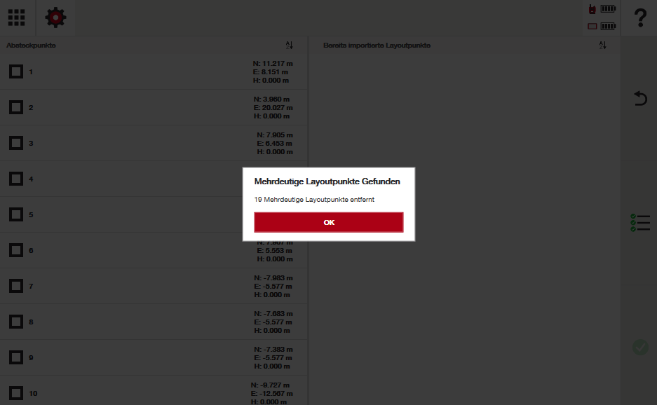

Wenn die Software feststellt, dass die CSV-Datei Punkte enthält, die denselben Namen und dieselben Koordinaten haben, entfernt sie die Duplikate und benachrichtigt Sie darüber. Wir empfehlen Ihnen dringend, Ihre Punkteliste vor dem Import zu überprüfen, um Punkte mit demselben Namen zu entfernen oder zu ändern. Dies trägt zu einem reibungsloseren Importvorgang bei und verringert das Fehlerrisiko:
Wenn die Software feststellt, dass in Ihrem Job bereits Punkte mit demselben Namen vorhanden sind, werden Sie gefragt, wie Sie fortfahren möchten: Behalten Sie den alten Punkt oder ersetzen Sie ihn durch den neuen?

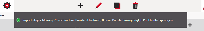

Nach Abschluss des Imports wird eine Meldung angezeigt, dass der Import erfolgreich war:

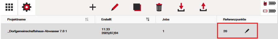

Importieren Schritt 5: Option „Referenz-Punkte importieren“
Wenn Sie Referenz-Punkte importieren möchten, klicken Sie einfach auf das Kästchen, das die Referenz-Punkte auf dem ersten Projektbildschirm darstellt:

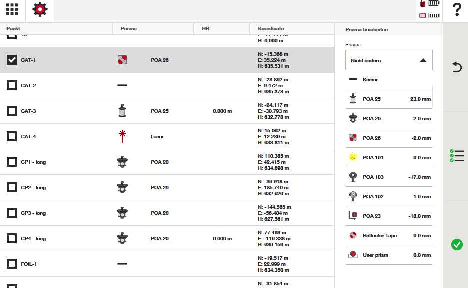

Ja, aber nur geringfügig. Beim Import von Referenz-Punkten können Sie die Prisma- und Höheninformationen des Prismenstabs aus einer CSV-/TXT-Datei importieren, die aus der Hilti Software exportiert wurde. Sie werden außerdem aufgefordert, die Prismen-Details für jeden Punkt zu bearbeiten, bevor Sie den Import abschließen.

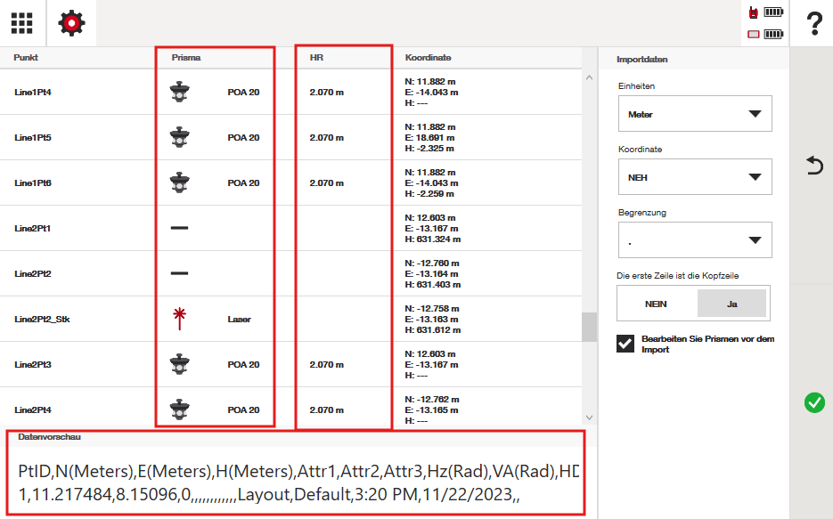

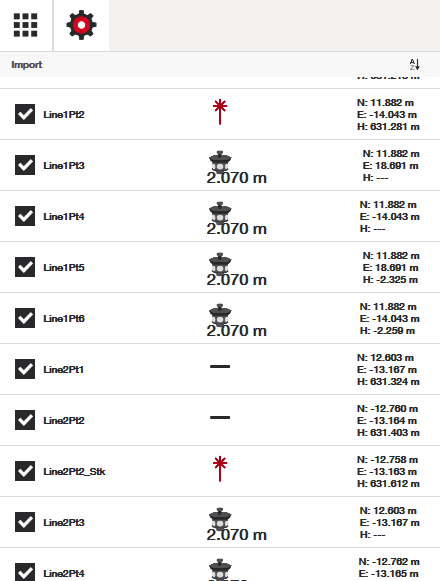

Beachten Sie, dass der Bildschirm zum Importieren von Referenz-Punkten mehr Daten anzeigt: Prismatyp, Stabhöhe und eine Vorschau aller CSV-/TXT-Punktdaten:
Wenn die Option „Prismen vor dem Import bearbeiten” aktiviert ist, kann ich auch alle erforderlichen Informationen anpassen:
Nach Abschluss der Bearbeitung klicken Sie auf das grüne Häkchen, um das Menü zum Bearbeiten der Prismen zu verlassen. Der Punktimportvorgang ist dann derselbe wie oben bei Absteckpunkten, aber Sie sehen auf dem Bildschirm auch die Prismen und die Stabhöhe, die für die Punkte gelten:

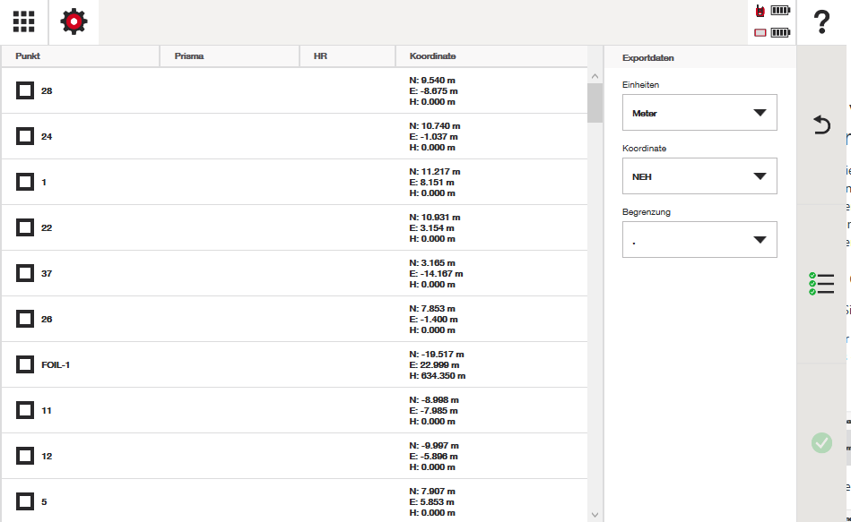

Wenn Sie im Job-Menü auf die Spalte „Absteckpunkte” tippen, sehen Sie die Option, um festzulegen, welche Punkte Sie exportieren möchten, und es wird angezeigt, wie viele Punkte jedes Punktetyps in diesem Job zum Export verfügbar sind:
Nach dem Fortfahren wird ein weiteres Fenster angezeigt, in dem Sie angeben können, welche Punkte Sie exportieren möchten und wie die CSV-/TXT-Datei aussehen soll: In welchen EINHEITEN sollen die Punkte angezeigt werden, in welcher KOORDINATENREIHENFOLGE sollen die Punktwerte angezeigt werden und welche BEGRENZUNG (TRENNZEICHEN) soll für Ihre Werte verwendet werden?
Sie können die gewünschten Punkte einzeln auswählen oder die Schaltfläche „Alle auswählen“ ganz rechts auf dem Bildschirm verwenden.

Wenn Sie eine CSV-Datei mit Ihren Punktdaten öffnen, sehen Sie, dass pro Punkt viele Informationen gespeichert sind, die Ihnen beim Durchsehen Ihres Projekts und der gemessenen oder festgelegten Punkte sehr hilfreich sein können.
  • PtID: Der Name des exportierten Punkts
  • N,E,H-Koordinaten: Die Koordinatenangaben zum Standort des Punkts
  • Attr1-4: Die dem Punkt zugewiesenen Attribute, falls vorhanden. Diese werden vom Endbenutzer manuell eingegeben.
  • „Hz und VA” (Rad): Die aufgezeichneten Winkel des Geräts, gemessen in Radianten, als ein Punkt gemessen oder abgesteckt wurde. Radianten werden hier wie beim Datenexport verwendet, da es in der Regel einfacher ist, Radiant-Informationen bei Bedarf in andere Software zu integrieren.
  • HD (Horizontale Distanz): Genaue horizontale Distanz der Totalstation zu dem Punkt, der abgesteckt oder gemessen wurde. HD berücksichtigt keine Neigung, sondern nur die horizontale 2D-Distanz.
  • HR (Höhe des Prismenstabs): Die vom Benutzer manuell eingegebene Höhe der Prismenstabs (falls zutreffend), wenn ein Punkt gemessen oder abgesteckt wurde.
  • HI (Instrumentenhöhe): Die vom Benutzer manuell eingegebene Höhe der Totalstation (falls zutreffend), wenn ein Punkt gemessen oder abgesteckt wurde. Dies wird nur angezeigt, wenn bei der Stationierung während der Einstellung der Stationshöhe eine Stationshöhe eingegeben wurde.
  • PPM (Parts per Million): Der vom Endbenutzer in den PPM-Einstellungen des Geräts manuell angepasste ppm-Wert – eine Zahl, mit der Fehler aufgrund von Umgebungsbedingungen angepasst werden.
  • Prism Type (Prismen-Typ): Der vom Benutzer verwendete Prismen-Typ, als ein Punkt abgesteckt oder aufgezeichnet wurde.
  • Prism Constant (Prismen-Konstante): Die Konstante des Prismas, das zum Zeitpunkt der Messung verwendet wurde. Denken Sie daran, dass jedes Prisma eine Konstante hat, die der Totalstation hilft, den Mittelpunkt des Prismas zu berechnen, nachdem sie eine Verbindung zu ihm hergestellt hat.
  • Point Type (Punkt-Typ): Ein Indikator für die Art des Punktes (Referenz-, Absteck-, Mess-, Stationspunkt oder abgesteckter Punkt)
  • Layer (Ebene): Die CAD-Ebene, in der der Punkt gespeichert ist. Dies ermöglicht es dem Anwender, relevante Punkte aus der CSV-Datei zu identifizieren oder zu sortieren.
  • Time (Zeit): Die Uhrzeit, zu der der Punkt gespeichert wurde.
  • Date (Datum): Das Datum, an dem der Punkt gespeichert wurde.
  • StationUsed: Die Stationsnummer, die zum Messen oder Abstecken des Punktes verwendet wurde. Dies hilft bei der Fehlerkorrektur oder Fehlerbehebung, z. B. wenn bestimmte Punkte ungenau gemessen wurden und welche Station zwischen den beiden verwendet wurde. Es ist ratsam, „Stationspunkte” zu behalten, die während des gesamten Projekts verwendet werden, da beim Löschen von Stationspunkten die Stationierungsinformationen aus den damit gemessenen Punkten verloren gehen. Sie können dann beispielsweise nicht mehr sehen, welche Station zur Messung bestimmter Punkte verwendet wurde.
  • BacksightHD: Die Entfernung zurück zum ersten Referenz-Punkt, der bei der Stationierung verwendet wurde. Beachten Sie, dass Sie jederzeit jeden gespeicherten Referenz-Punkt in Ihrer Punktdatei als Rückversicherung überprüfen können, indem Sie einfach eine „Rückversicherung” durchführen.
