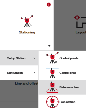

Cómo paso 2: Haz clic en "Estacionamiento de Línea de Referencia"
Una vez que tengas tu proyecto "en blanco" activo, puedes hacer clic en "Estacionamiento de Línea de Referencia" desde la pantalla principal.

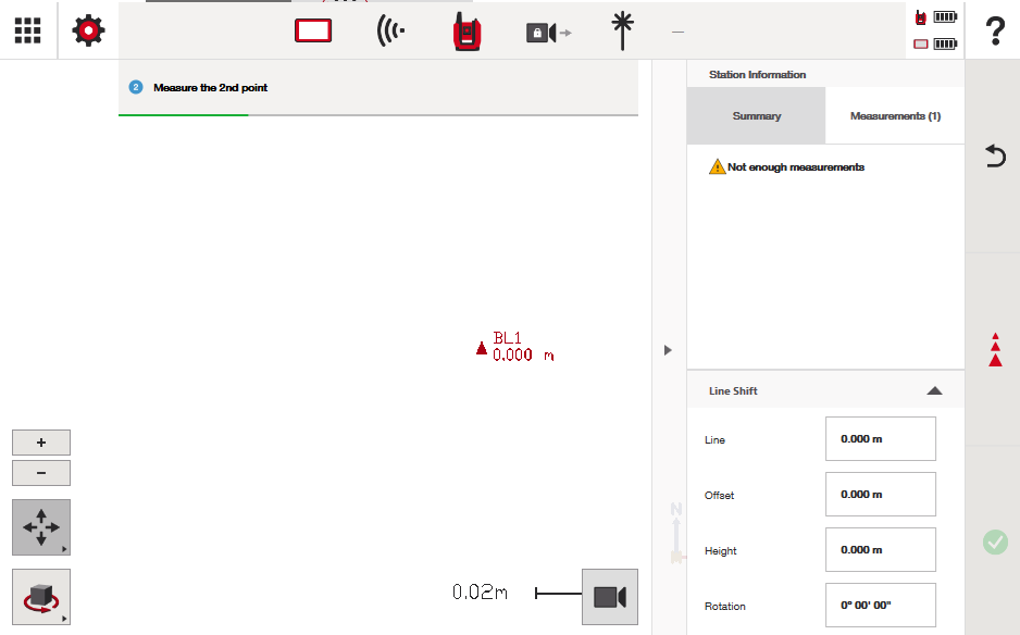

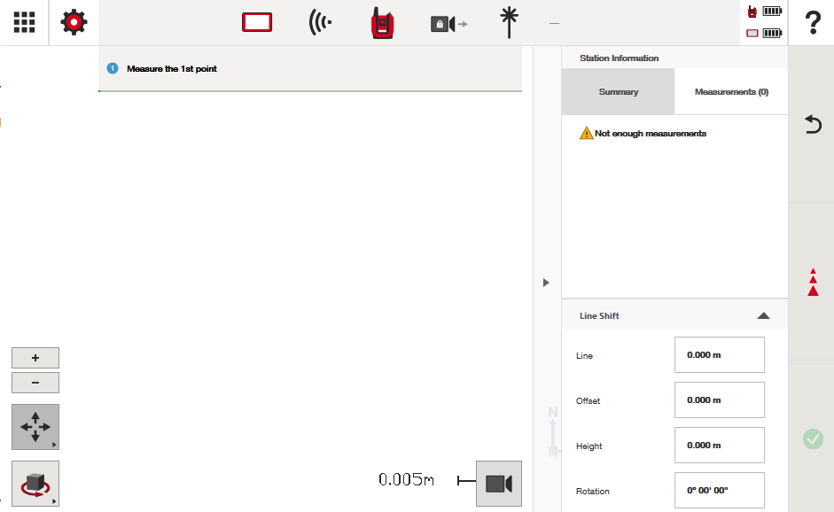

Mensaje solicitándote medir el primer punto:
Mensaje solicitándote medir el segundo punto:

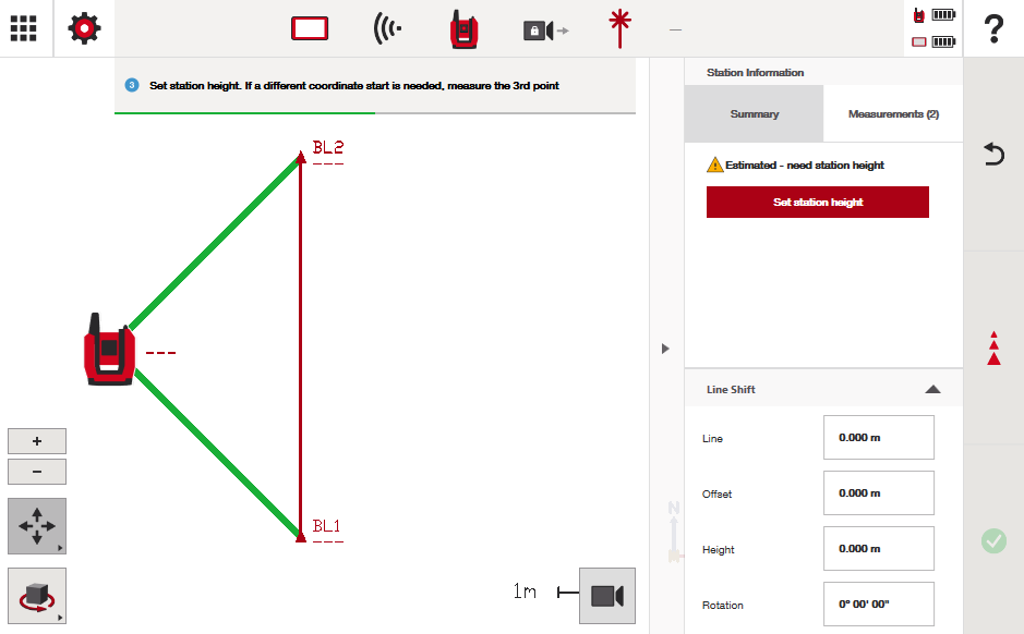

Mensaje mostrando tu configuración actual, solicitándote establecer una altura de estación (no es necesario si desactivas las alturas):

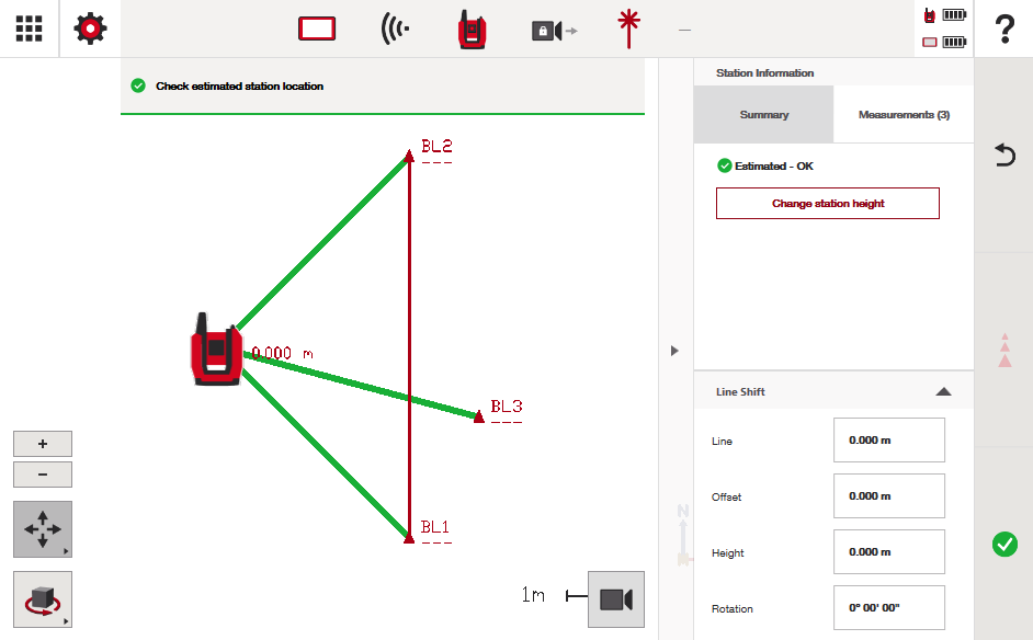

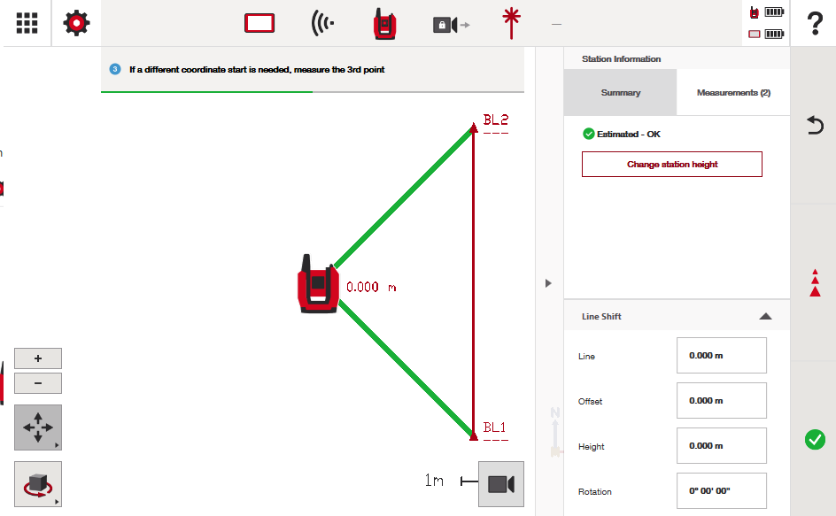

Mensaje solicitándote medir un tercer punto para "reestablecer" la ubicación norte inicial de tu línea (no es necesario si prefieres que BL1 sea la ubicación norte "0" del proyecto - este paso puede omitirse):

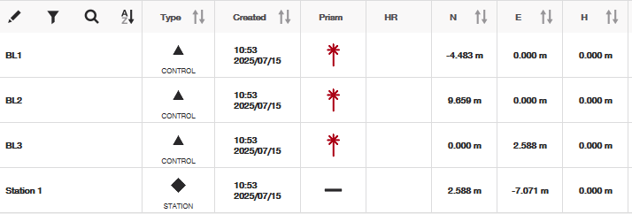

Visual de dónde se midió el tercer punto, para referencia - este punto se guardará en tu lista de puntos:
Ten en cuenta que, si se acepta el estacionamiento anterior, la ubicación "norte" de BL3 será el punto norte "0" de tu proyecto en lugar de BL1. Sin embargo, BL1 seguirá siendo la ubicación "0" este/oeste de tu proyecto:
Cómo paso 5: Establece la Altura de la Estación (si es necesario)
Si estás trabajando con alturas, necesitarás establecer una altura de estación. Consulta este artículo para más ayuda sobre cómo establecer la altura de estación. Sin embargo, simplemente presionar el botón "establecer altura de estación" en el lado derecho bajo la pestaña "Resumen" debería guiarte durante el proceso.

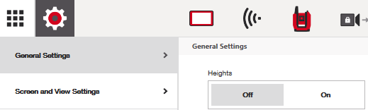

Si no estás trabajando con alturas, simplemente ve al ícono de configuración en la parte superior y desactiva las alturas (o actívalas si es necesario). Con las alturas desactivadas, el paso de altura de estación tampoco aparecerá.

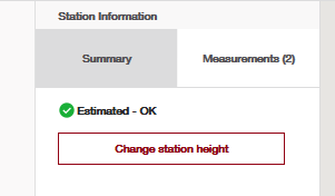

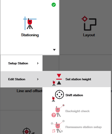

Ten en cuenta que, si estableces una altura de estación durante este proceso, siempre es posible volver y ajustarla más tarde si cometiste un error. Puedes hacerlo durante el proceso de estacionamiento, o yendo al botón de editar altura de estación desde la pantalla principal después de haber completado tu estación. Mira las capturas de pantalla a continuación:

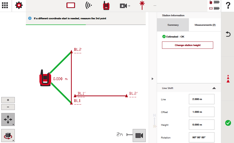

Cómo paso 6: Realiza un Desplazamiento de Línea (si es necesario)
Aunque no es común, puedes realizar un desplazamiento de línea si lo consideras pertinente para tu configuración. Este paso ajustará dónde la aplicación de diseño de líneas te guiará después de terminar tu estacionamiento. Recuerda - la aplicación que sigue inmediatamente a este método de estacionamiento es diseño de líneas. Este artículo que habla sobre "diseño de líneas" también trata el desplazamiento de línea, para referencia.
Consulta las capturas de pantalla a continuación para varios desplazamientos en la línea.

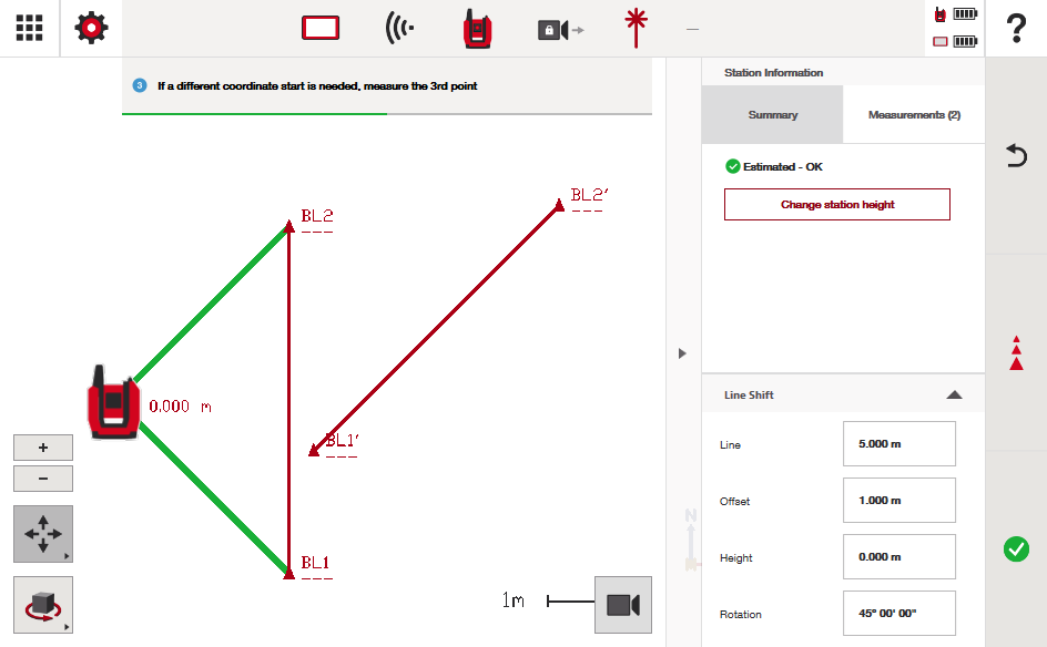

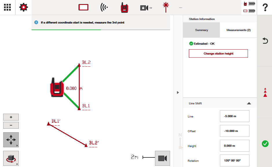

En cada ejemplo, le estoy pidiendo al software que desplace la línea original que medí a una nueva ubicación - mis ubicaciones oficiales de coordenadas de BL1 y BL2 permanecerán iguales, pero la línea a la que la aplicación de diseño de líneas me guiará después de terminar el estacionamiento cambiará según cómo desplace la línea. La línea "nueva" a la que desplazo está representada por las etiquetas de puntos BL1' y BL2'.
Ejemplo 1: La línea se desplaza 2 m al norte, 1 m al este, y se gira 90°.
Ejemplo 2: La línea se desplaza 5 m al norte, 1 m al este, y se gira 45° desde su orientación original.
Ejemplo 3: La línea se desplaza 5 m al sur, 10 m al oeste, y 120° desde su orientación original.
