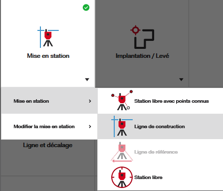

Procédure Étape 1 : Ouvrez la mise en station par ligne de construction

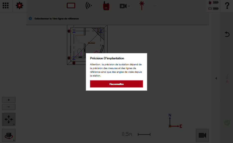

Depuis l'écran d'accueil, ouvrez simplement l'application Mise en station par ligne de construction pour lancer le processus de mise en station.
Notez que lorsque vous faites cela, le logiciel vous avertit que, puisque vous ne stationnez pas sur des points connus, la précision de votre implantation dépend désormais entièrement de la précision du tracé sur lequel vous allez stationner. Vous trouverez plus d'informations sur la manière dont la station totale estime son emplacement ci-dessous.

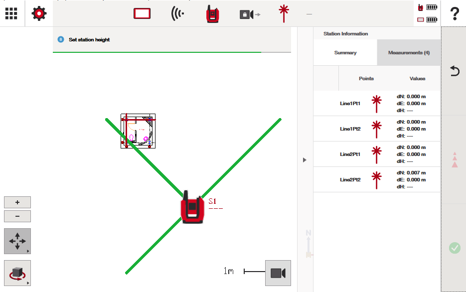

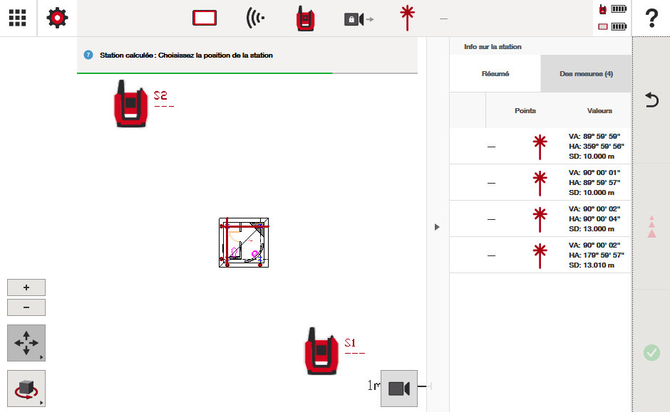

Étape 4 : Sélectionnez l'emplacement de votre station
Si vous avez effectué les 4 mesures requises pour vos 2 lignes, il est maintenant temps d'indiquer où se trouve votre station totale. Même si vous savez où elle se trouve par rapport à votre tracé, la station totale ne le sait pas. Tout ce qu'elle sait, c'est qu'elle a mesuré 2 lignes et qu'elle pourrait techniquement se trouver à l'un des deux emplacements de votre projet.

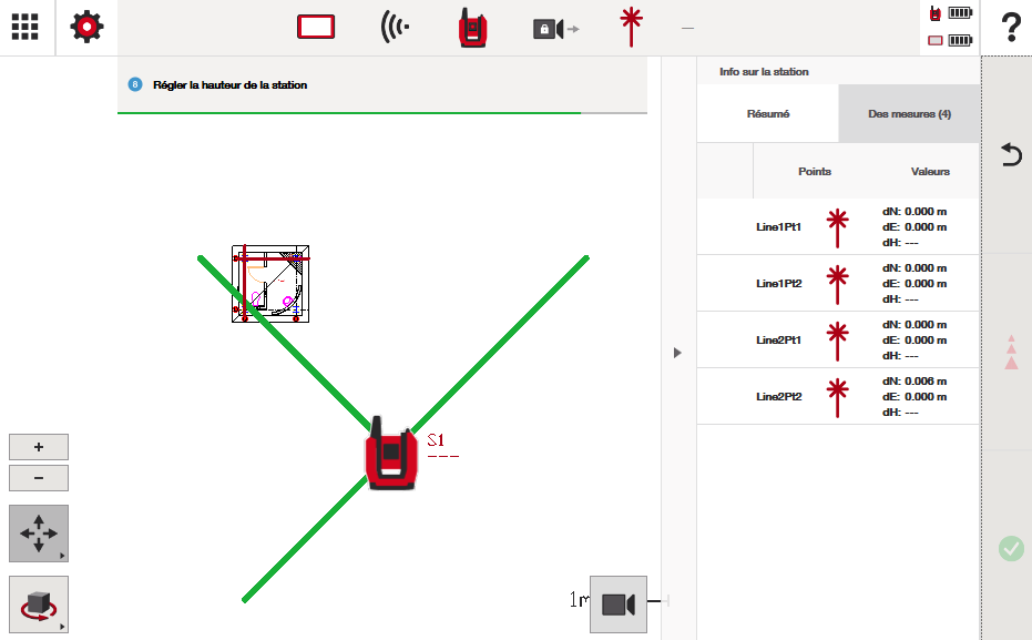

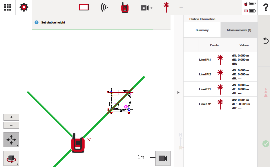

Dans la capture d'écran ci-dessous, je sais que l'emplacement par rapport aux lignes sur lesquelles j'ai mesuré mes lignes est l'emplacement « S1 », sur lequel je vais cliquer :
Après avoir cliqué, le logiciel affiche une représentation visuelle des distances par rapport aux lignes que j'ai mesurées :
Le logiciel fournit autant de représentations visuelles que nécessaire pour vous garantir un positionnement précis et vous permettre de suivre chaque étape du processus.

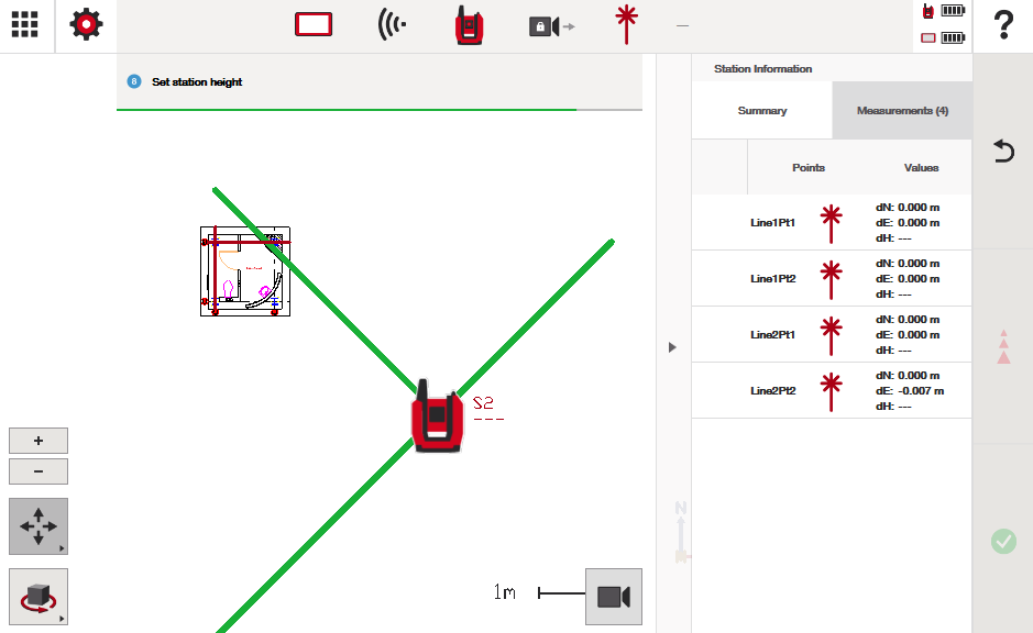

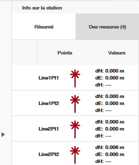

Étape 5 : Vérifiez vos erreurs de mise en station
En plus de cette image, les « valeurs » de vos points mesurés indiquent les éventuelles imprécisions de vos mesures, comme dans la capture d'écran ci-dessous :
Notez qu'il n'y a aucune imprécision dans mes mesures jusqu'à « Line2Pt2 » : cela montre que j'ai un écart nord de 6 mm par rapport à l'emplacement où ce point aurait dû se trouver si j'avais été précis dans la conception des lignes.

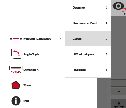

Pour un dépannage de base, utilisez simplement les fonctions Calcul de la tablette pour vérifier les mesures de vos objets dans le fichier numérique, puis utilisez l'application Ligne manquante pour vérifier les mesures, sans avoir besoin d'être en station.
Applications Calcul :
Application Ligne manquante :

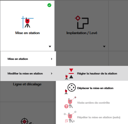

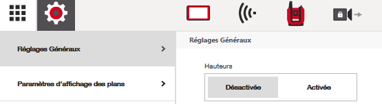

Comment faire Étape 6 : Régler la hauteur de la station (si nécessaire)
Si vous travaillez avec des hauteurs, vous devrez définir une hauteur de station. Consultez cet article pour plus d'aide sur la façon de définir une hauteur de station. Cependant, il suffit d'appuyer sur le bouton « Régler la hauteur de la station » situé à droite sous l'onglet « Résumé » pour être guidé tout au long du processus.
Si vous ne travaillez pas avec des hauteurs, allez simplement dans les paramètres en haut et désactivez les hauteurs (ou activez-les si nécessaire). Lorsque les hauteurs sont désactivées, l'étape de réglage de la hauteur de la station n'apparaît pas non plus.
Remarque : si vous réglez la hauteur d'une station au cours de ce processus, vous pouvez toujours revenir en arrière et l'ajuster ultérieurement si vous avez fait une erreur. Vous pouvez le faire pendant le processus de mise en station ou en cliquant sur le bouton « Modifier la hauteur de la station » dans l'écran d'accueil après avoir terminé votre station. Voir les captures d'écran ci-dessous :
Étape 7 : Envisager de « Déplacer la mise en station »
Comme indiqué dans cet article, il peut être utile de déplacer l'emplacement des coordonnées de votre station. Cette option n'est disponible que dans la mise en station de lignes de construction et peut être utilisée lorsque vous savez où se trouvent les erreurs dans vos lignes de construction. Déplacer la mise en station vous permet de déplacer les coordonnées de la station totale après la mise en station afin d'atténuer les erreurs que vous avez découvertes entre les lignes de construction conçues et ce qui a été mesuré sur le terrain.
Pour plus d'informations, consultez l'article Déplacer la mise en station.

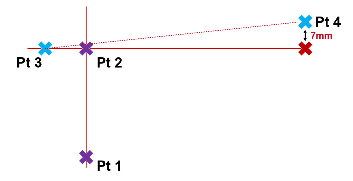

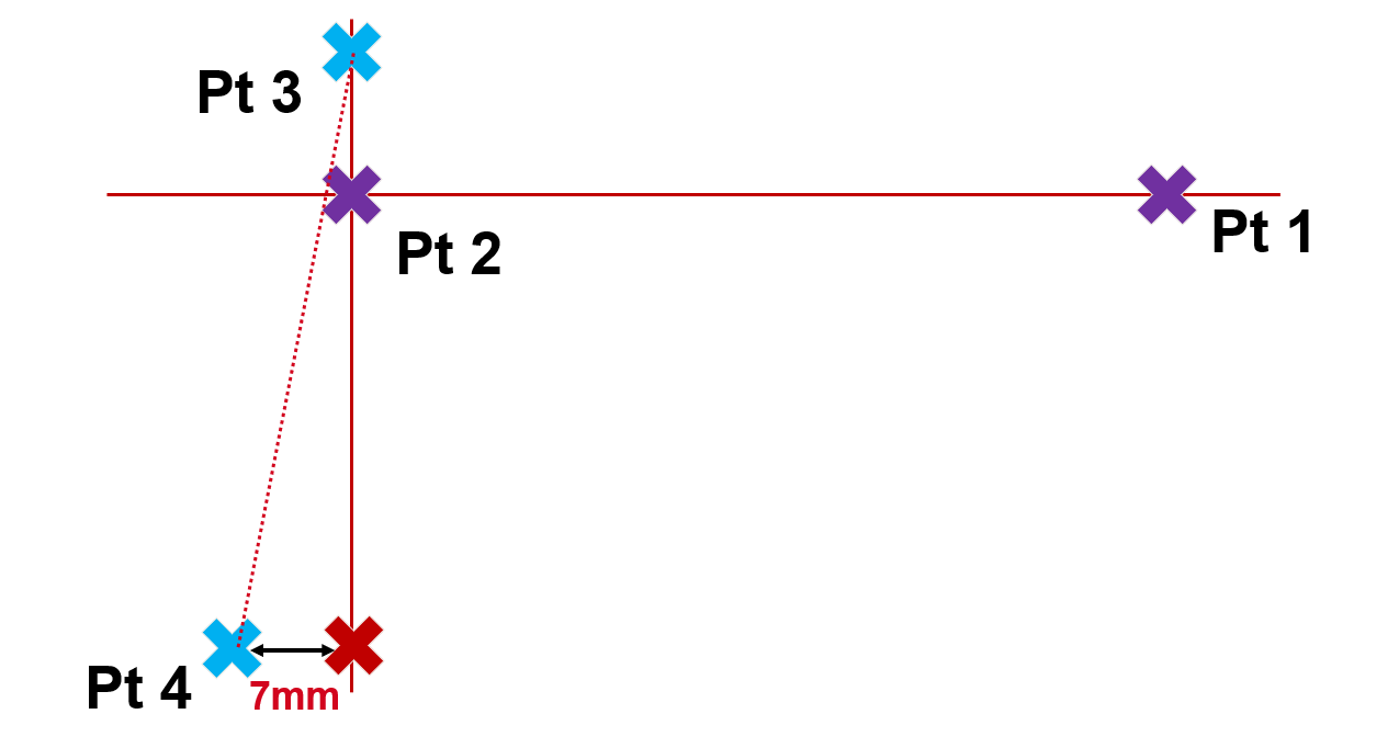

Ligne2Pt2 dN = 7 mm :
Représentation visuelle du calcul effectué par la station totale :
Les points violets (points 1 et 2 de la ligne 1) sont considérés comme précis et constituent des repères. Le point 3 (bleu) établit l'emplacement de la deuxième ligne dans l'espace et est considéré comme précis à l'endroit où il est mesuré. Le point 4 est le point final mesuré à partir de la deuxième ligne, avec un écart nord de 7 mm par rapport au X rouge, où la ligne aurait dû se trouver.

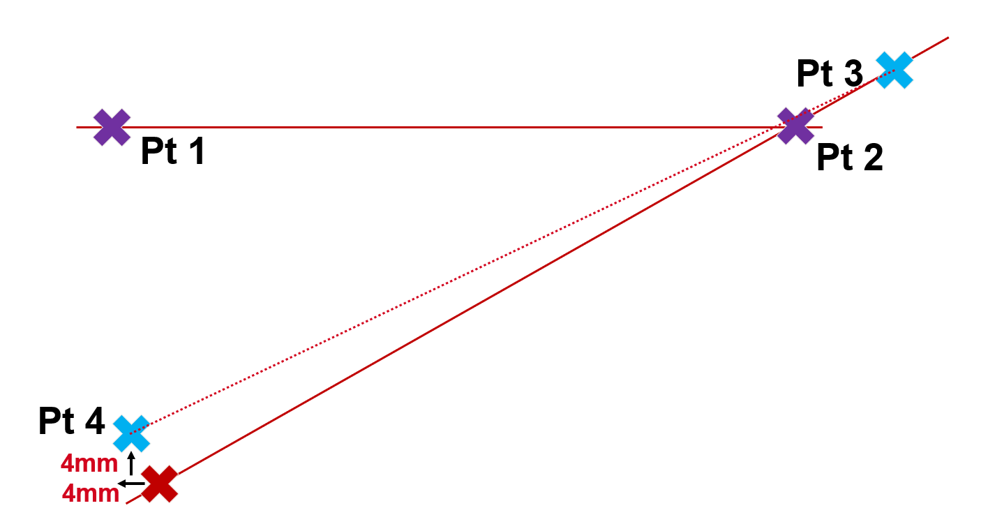

L2Pt2 dN = 4 mm, dE = -4 mm
Illustration de la manière dont la station totale a calculé cela :
Les points violets (points 1 et 2 de la ligne 1) sont considérés comme précis et constituent une référence. Le point 3 (bleu) établit l'emplacement de la deuxième ligne dans l'espace et est considéré comme précis à l'endroit où il est mesuré. Le point 4 est le dernier point mesuré à partir de la deuxième ligne, avec un écart de 4 mm vers le nord (plus haut que l'emplacement prévu pour la ligne) et un écart de 4 mm vers l'ouest (plus à gauche de l'emplacement prévu de la ligne).
