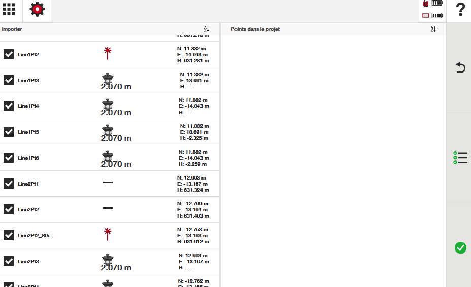

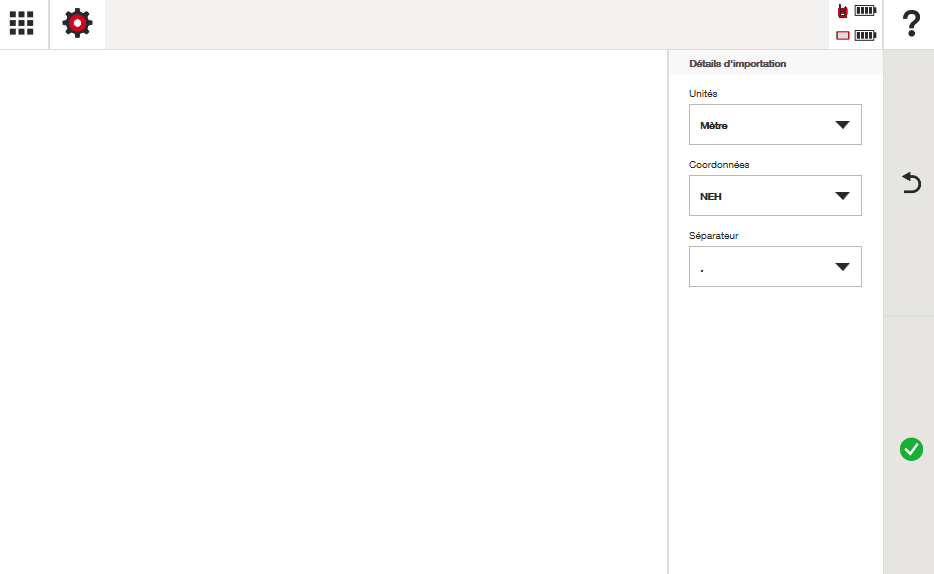

Comment importer Étape 4 : Sélectionnez le format correct de votre fichier
Le logiciel tentera d'analyser les données que vous importez et d'identifier les unités utilisées et l'ordre des coordonnées dans lequel vous avez placé vos points. Vous pouvez toujours ajuster ou modifier ces options pour obtenir le format correct dans la fenêtre « Détails de l'importation » située à droite de l'écran :
Si le formatage que vous avez sélectionné est incorrect, vous recevrez un message d'erreur. En général, il suffit de modifier le délimiteur (ou séparateur) de vos données pour corriger cette erreur :

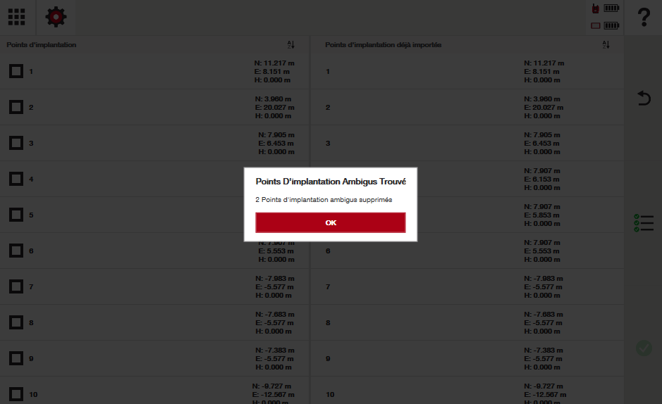

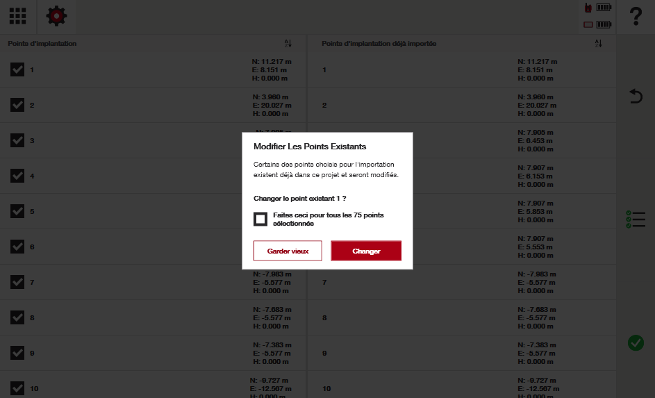

Si le logiciel identifie des points dans le fichier CSV dont le nom et les coordonnées sont identiques, il supprimera les doublons et vous en informera. Notez qu'il est fortement recommandé de vérifier votre liste de points avant l'importation afin de supprimer ou de modifier les points qui portent le même nom. Cela permet de faciliter le processus d'importation et d'éliminer les risques d'erreur :
Si le logiciel détecte que des points portant le même nom existent déjà dans votre étude, il vous demandera comment vous souhaitez procéder : conserver l'ancien point ou le remplacer par le nouveau :

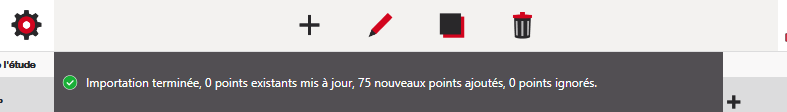

Une fois l'importation terminée, un message s'affiche pour vous indiquer que l'opération a réussi :

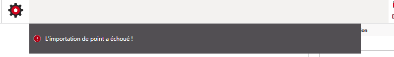

Que faire si vous obtenez un message « erreur d'ouverture de la tâche » après l'importation des points ?
Si vous obtenez une erreur indiquant que la tâche ne peut pas être ouverte après l'importation de vos points, cela est probablement dû au fait qu'un point a le même nom qu'un autre, mais des coordonnées différentes. Revenez à votre liste de points et observez vos points, triés par nom de point. Supprimez ou modifiez les points en double, le cas échéant, en particulier si vous remarquez qu'ils ont le même nom mais des coordonnées différentes. Le logiciel peut avoir manqué des points en double si le point avait le même nom qu'un autre mais des coordonnées différentes, ce qui provoquera une erreur.

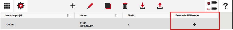

Si vous importez des points de contrôle, il vous suffit de cliquer dans la case qui représente les points de contrôle dans l'écran initial du projet :

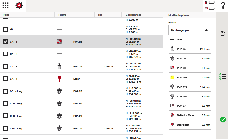

Oui, mais seulement légèrement. Lors de l'importation de points de références, vous pouvez importer les informations relatives au prisme et à la hauteur de la canne à partir d'un fichier csv/txt exporté depuis le logiciel Hilti. Vous serez également invité à éditer les détails du prisme pour chaque point avant de finaliser l'importation.

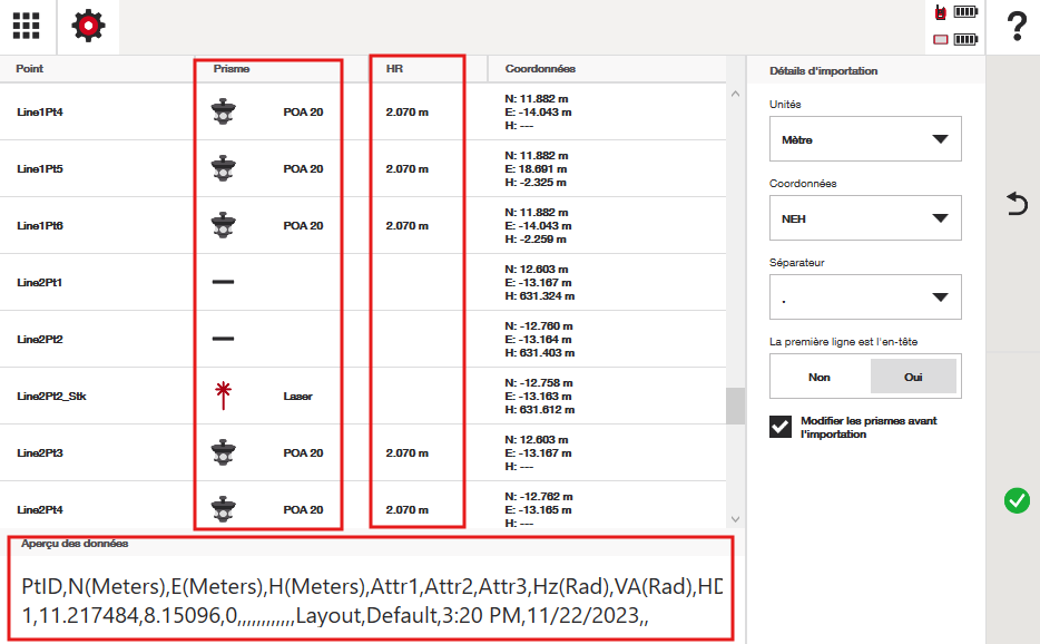

Remarquez que l'écran d'importation des points connus affiche davantage de données : type de prisme, hauteur de la tige et aperçu de toutes vos données de points csv/txt :
Avec l'option « éditer les prismes avant l'importation » activée, je peux également ajuster toutes les informations nécessaires :
Une fois l'édition terminée, appuyez sur la coche verte pour quitter le menu d'édition des prismes. Le processus d'importation des points est alors le même que pour les points d'implantation ci-dessus, mais vous verrez également les prismes et la hauteur de la tige qui s'appliquent aux points à l'écran :

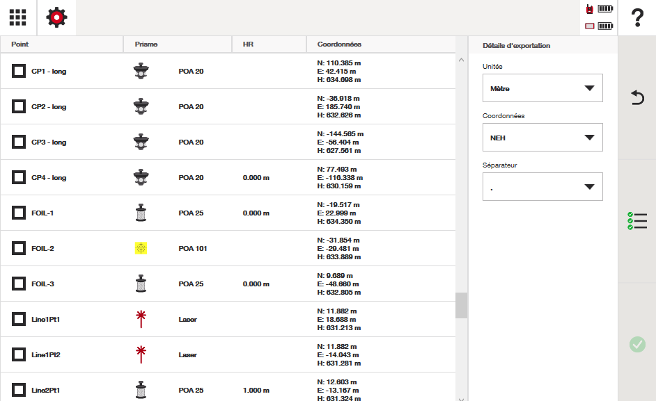

Après avoir confirmé, une autre fenêtre s'affiche pour vous permettre de préciser les points que vous souhaitez exporter et de définir l'apparence du fichier CSV/TXT : l'UNITÉ dans laquelle vous souhaitez afficher les points, l'ORDRE DES COORDONNÉES des valeurs des points et le DÉLIMITEUR (SÉPARATEUR) que vous souhaitez utiliser pour vos valeurs.
Vous pouvez sélectionner les points souhaités un par un ou utiliser le bouton « Sélectionner tout » situé à l'extrême droite de l'écran.
