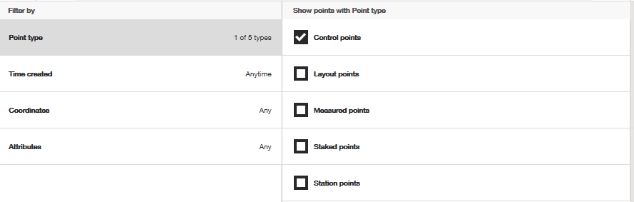

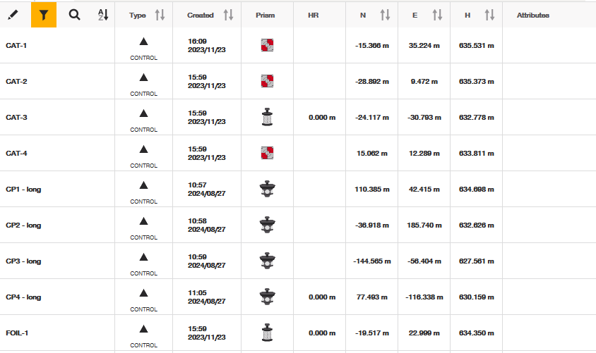

Egy egyszerű módja annak, hogy ellenőrizze, van-e kontrollpont az adataiban, amellyel kitűzhet, ha a táblagépén a CAD nézetre lép:
Ezután nyissa meg a pontlistát az oldalsó menüből:
Majd szűrje ki csak a kontrollpontokat azáltal, hogy a pontlista tetején található szűrő ikonra kattint, majd a zöld pipára nyom:
Végül nézze meg, mi maradt a pontlistában, és ellenőrizze, hogy az információ helyes-e. A kontrollpontok háromszögként jelennek meg az adatkészletben. Ezek olyan pontok, amelyek meghatározott koordinátákon vannak, és a szoftver akár egy adott prizmatípushoz is társíthatja őket, attól függően, hogyan lettek a kontrollpontok rögzítve az adatokban.
Ha bármely kontrollpont adata hibásnak tűnik, kérjük, olvassa el ezt a cikket a csapatával való hibakereséshez. Ne feledje, a hibás kontrollpont helytelen kitűzést eredményez. Ha a kontrollpontjai egyszerűen nincsenek kontrollpontként megjelölve a pontlistában, könnyen szerkesztheti a pontlistát és újrakategorizálhatja bármely pontot kontrollpontként.

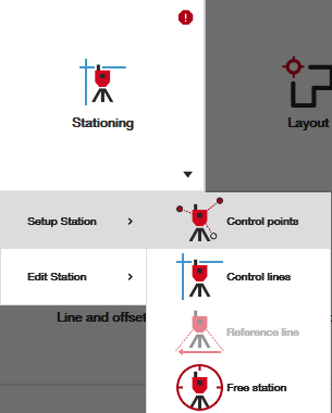

Nyissa meg a Kontrollpont Kitűzés alkalmazást
Miután megerősítette, hogy az adatai helyesek a vezérlőn, navigáljon a Kontrollpont kitűzés alkalmazáshoz a kezdőképernyőn.

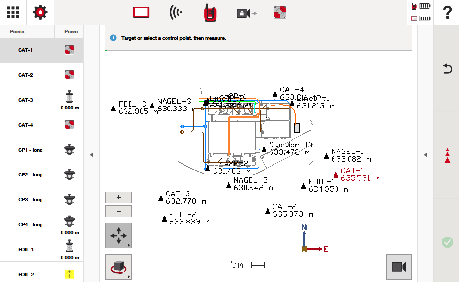

Válassza ki a Kontrollpontokat és mérjen

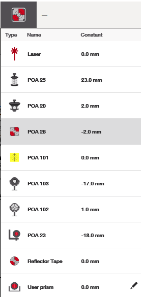

Ez a lépés egyszerű, mivel csak azt méri, ami elérhető, de három alapvető dolgot kell megjegyezni, mielőtt hivatalosan mérné a kontrollpontokat:
  1. Győződjön meg róla, hogy a megfelelő kontrollpont van kiválasztva
  2. Győződjön meg róla, hogy a megfelelő prizma vagy célpont típus van kiválasztva
  3. Győződjön meg róla, hogy a totálállomás a kiválasztott kontrollpontra céloz
Ha a fenti három dolog bármelyike helytelen, nem fog pontos kontrollpont méréseket kapni, így a kitűzés sem lesz pontos.
A kontrollpont kiválasztásához választhatja az oldalsó pontlistából, vagy egyszerűen megérintheti a kontrollpontot közvetlenül a CAD nézetben:
Ha a képernyő tetején lévő célpont helytelen, bármilyen okból is, változtassa meg arra a célpont típusra, amely a mért kontrollponthoz tartozik:
Ha úgy gondolja, hogy esetleg rossz pontot mért, ne aggódjon. Mindig visszatérhet és újramérheti bármely kontrollpontot a folyamat során, mielőtt elfogadná a kitűzést. Egyszerűen válassza ki újra a kontrollpontot és mérje meg újra.

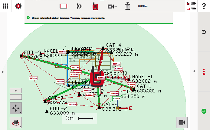

Elemezze a mért adatokat a kontroll érdekében

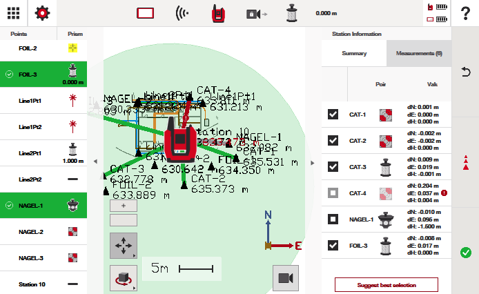

Figyelje meg a javasolt kitűzési területet a tűréshatár alapján
Minden kontrollpont mérését követően észre fogja venni, hogy azok zöld vagy piros színűek lesznek a tűréshatár beállításaitól függően. Kérjük, olvassa el ezt a cikket, hogy megértse, mi a tűréshatár beállítás. A tűréshatár beállítást mindig módosíthatja a jobb oldali ablakban.
Ha piros pontokat lát, az azt jelenti, hogy a pontot a tűréshatáron túli hibával mérték. Ha zöld, akkor a mérés hibája a tűréshatáron belül van. Ezek vizuális jelek, amelyek segítenek észrevenni, hol lehet probléma.
Láthat egy zöld tűrési kört is. Ez szintén a tűréshatár beállításon alapul. A zöld kör jelzi azt a kitűzési területet, ahol biztos lehet abban, hogy a kitűzés pontossága megfelel a beállított tűréshatárnak. További információért arról, hogyan lehet hasznos ez a zöld kör, lásd ezt a cikket.

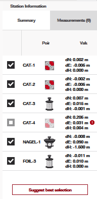

Keresse meg a legjobb javasolt kontrollpontokat a mérések fülön
A mérések fül megnyitásával láthatja a mért kontrollpont adatokat, az alábbi példához hasonlóan:
A eltérés érték információ megmutatja, mennyit kellett a szoftvernek módosítania a pont helyzetét a mért helyhez képest, hogy illeszkedjen a digitális fájl által megkövetelt tervhez. Vegye észre, hogy a "CAT-4" pontot lehetetlen volt használni a kitűzési számításban. Ez a pont a többi mért ponthoz képest nem volt reálisan illeszthető a terv szerinti helyzethez. Ez a pont legalább 200 mm-rel eltért a tervezett méréstől, így nem vehető figyelembe.
Vegye észre, hogy manuálisan is kiválaszthatja a kitűzési számításban használni kívánt kontrollpontokat, vagy kattinthat a "Javasolt legjobb választás" gombra, hogy a szoftver megtalálja az optimális, legpontosabb pontokat.
Amikor a "javasolt legjobb választás" gombra kattintottunk, a szoftver megtalálta azokat a kontrollpontokat, amelyekhez a legkevesebb módosításra volt szükség. Eltávolította az "NAGEL-1" pontot a számításból, így a tűrése alapján a legszélesebb kitűzési kört adta.
Ismételten, manuálisan is kiválaszthatja a számításban használni kívánt pontokat; a végfelhasználó mindig irányítást gyakorol a kitűzés során.

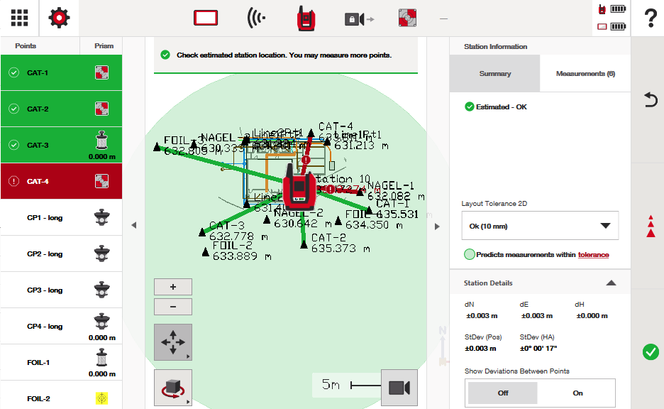

Figyelje meg az eltéréseket a pontok között
A képernyő jobb alsó részén, a "Kitűzési részletek" alatt, bekapcsolhatja az "eltérések a pontok között" opciót.
Ez rendkívül hasznos annak ellenőrzésére, hogy a mért kontrollpontok megfelelnek-e a tervnek.
A szoftver megmutatja, mennyire térnek el egymástól a pontok a terv által elvárt vízszintes távolsághoz képest, így időt takarít meg, hogy ne kelljen máshogy ellenőriznie ezeket az eltéréseket.
Nyomja meg a zöld pipát, ha elégedett az eredményekkel
Egyszerűen nyomja meg a zöld pipát a képernyő jobb alsó részén, ha elégedett a kitűzési eredményekkel. A fejegység most egy konkrét koordinátát kap, amely azt jelzi, hol helyezkedik el a munkaterületen. Ismeri a helyzetét és tájolását, készen áll arra, hogy irányítsa Önt az alkalmazások során.
