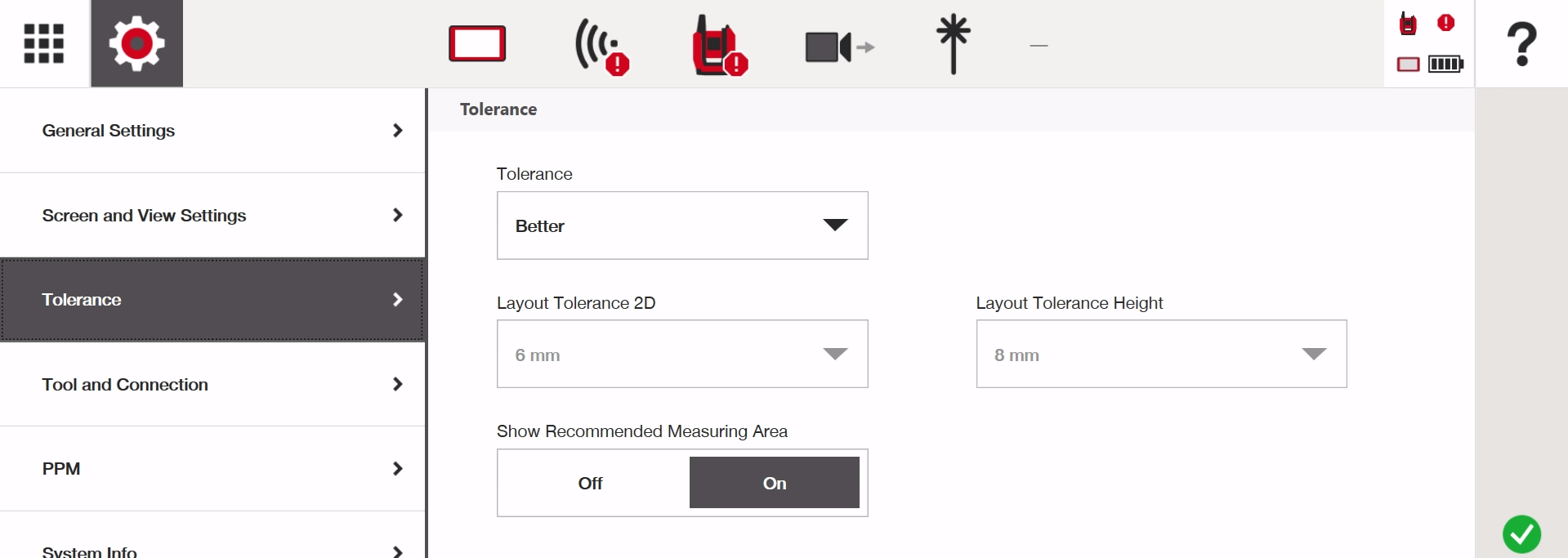

Hogyan módosíthatom a tűréshatár-beállítást?
Lépjen a beállítások lapra, majd válassza ki a kívánt tűréshatárt a legördülő menüből.
Láthatja az alapértelmezés szerint beállított tűréshatárt, vagy saját maga is meghatározhatja azt. Ezenkívül megadhatja, hogy szeretné-e, ha a zöld kör (az ajánlott mérési terület) látható lenne az álláspont beállítása során a vezérpont vagy a vezérvonal alapján végzett álláspont-beállításkor:
