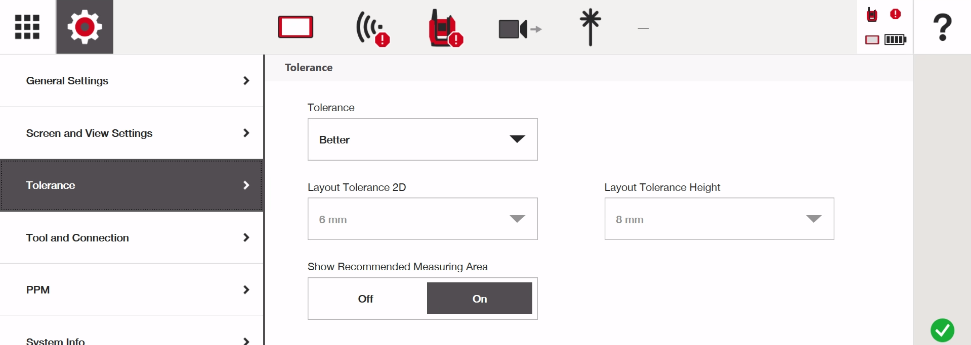

如何更改容差设置?
转到设置选项卡,然后从下拉菜单中选择所需的容差即可。
您可以查看默认设置的容差,也可以自行定义容差。此外,您还可以指定在为控制点或控制线进行测站时,是否希望绿色圆圈(建议的测量区域)可见:
