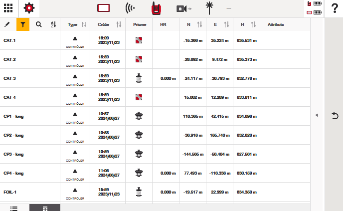

Pour vérifier facilement si vos données contiennent des points de contrôle prêts à être mis en station, accédez à la vue DAO sur votre tablette :
Ensuite, ouvrez votre liste de points à partir du menu latéral :

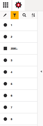

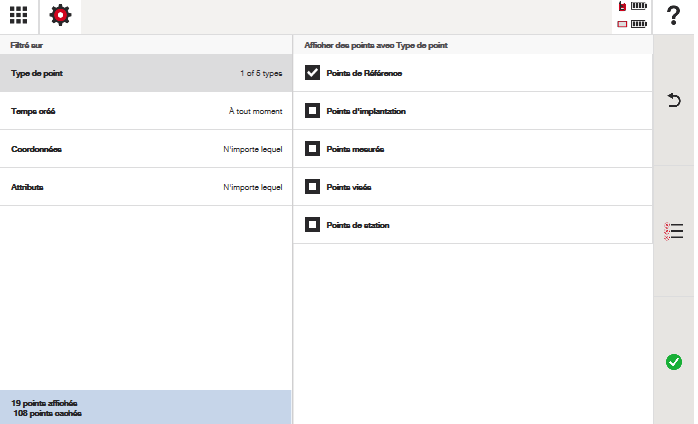

Ensuite, filtrez uniquement les points de contrôle en appuyant sur l'icône de filtre en haut de la liste des points et en appuyant sur la coche verte :
Enfin, vérifiez ce qui reste dans votre liste de points et assurez-vous que les informations sont correctes. Les points connus apparaissent sous forme de triangles dans votre ensemble de données. Il s'agit de points situés à des coordonnées spécifiques dans vos données, et le logiciel peut même leur associer un type de prisme spécifique, selon la manière dont les points de référence ont été établis dans les données.

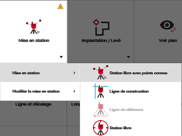

Ouvrez l'application Mise en station avec des points de connus
Une fois que vous avez confirmé que vos données sont correctes sur le contrôleur, accédez à l'application Mise en station avec des points de connus sur votre écran d'accueil.

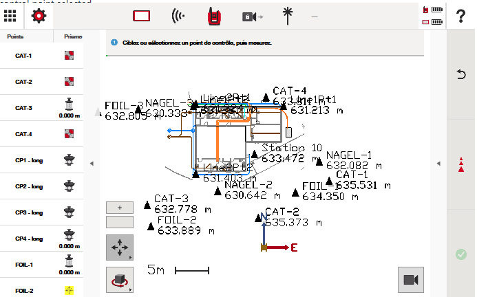

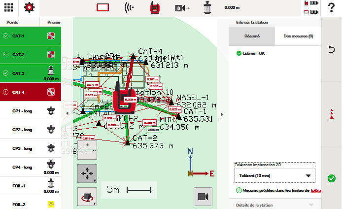

Pour sélectionner un point connu, vous pouvez soit le sélectionner dans la liste des points latéraux, soit simplement appuyer sur le point connu directement dans la vue DAO :

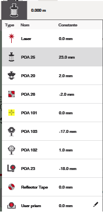

Si la cible en haut de l'écran est incorrecte, pour quelque raison que ce soit, remplacez-la par le type de cible associé au point de contrôle que vous mesurez :

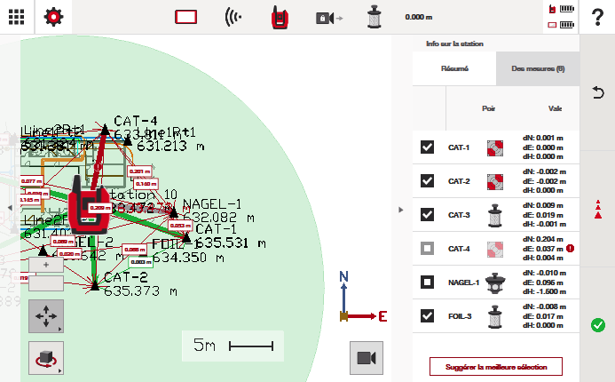

Après avoir mesuré chaque point de contrôle, vous remarquerez qu'ils deviennent verts ou rouges, selon vos paramètres de tolérance. Veuillez consulter cet article pour comprendre ce qu'est le paramètre de tolérance.
Si vous voyez des points rouges, cela signifie que le point a été mesuré avec une erreur supérieure à votre paramètre de tolérance. S'il est vert, cela signifie qu'il a été mesuré avec une erreur comprise dans vos paramètres de tolérance. Il s'agit d'indicateurs visuels qui vous aident à identifier les problèmes éventuels.
Vous verrez également un cercle de tolérance vert. Celui-ci est également basé sur votre paramètre de tolérance. Le cercle vert indique la zone dans laquelle vous pouvez effectuer l'implantation en toute confiance, avec le niveau de précision défini dans votre tolérance d'implantation. Consultez cet article pour plus d'informations sur l'utilité de ce cercle vert.

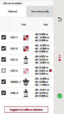

En ouvrant l'onglet Mesures, vous verrez les données des points connus que vous avez mesurés, comme dans l'exemple ci-dessous :
Les informations sur la valeur d'écart vous indiquent de combien le logiciel a dû ajuster le point par rapport à son emplacement mesuré pour qu'il corresponde à celui du fichier numérique. Notez que pour le point « CAT-4 », il était impossible d'utiliser dans le calcul de mise en station. Ce point, par rapport aux autres points mesurés, était impossible à ajuster de manière réaliste. Ce point était trop éloigné de sa mesure prévue (au moins 200 mm) pour être pris en compte.
Notez que vous pouvez sélectionner manuellement les points connus que vous souhaitez utiliser dans le calcul de mise en station, ou vous pouvez cliquer sur « Suggérer la meilleure sélection » pour que le logiciel trouve les points optimaux à utiliser qui semblent les plus précis.
Notez que lorsque nous avons cliqué sur « Suggérer la meilleure sélection », le logiciel a trouvé les points connus qui pouvaient être utilisés avec le moins d'ajustements possibles, vous donnant ainsi le cercle d'implantation le plus large possible en fonction de votre tolérance.
Encore une fois, vous pouvez cliquer manuellement sur les points que vous préférez utiliser dans votre calcul ; l'utilisateur final a toujours le contrôle en matière d'implantation.
Observez les écarts entre les points

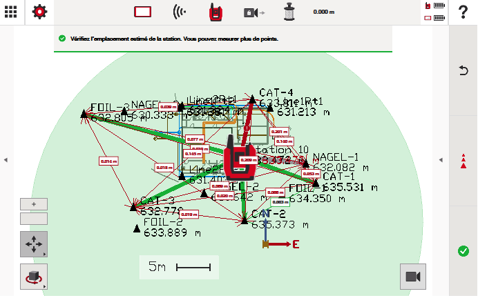

En bas à droite de l'écran, sous « Détails de la station », vous verrez l'option permettant d'activer les « écarts entre les points ».
Cette option est extrêmement pratique pour vérifier si les points de référence que vous avez mesurés sont exacts par rapport aux points théorique.
Notez que le logiciel indique la distance entre les points en fonction de la distance horizontale prévue dans la théorie, ce qui vous évite de revenir en arrière pour vérifier ces écarts vous-même.
Appuyez sur la coche verte lorsque vous êtes satisfait de vos résultats
Appuyez simplement sur la coche verte en bas à droite de l'écran lorsque vous êtes satisfait des résultats de la mise en station. Votre unité principale se verra alors attribuer des coordonnées spécifiques, représentant son emplacement sur le chantier. Elle connaîtra son emplacement et son orientation, et sera prête à vous guider dans vos applications.
