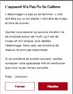

Cet article explique les causes du message « L'outil n'a pas pu s'étalonner » et fournit des étapes pratiques que vous pouvez suivre pour le résoudre, que ce soit lors d'une étalonnage d'inclinaison ou d'un étalonnage de terrain.
Codes d'erreur secondaires associés à cette erreur : "Inclinaison : Inconnu", "Inclinaison 5 : Délai dépassé", "Inclinaison 1 : Exception générale", "Inclinaison 11 : Mauvais état", "Champ 11 : Mauvais état", "Champ 1 : Exception générale", "Champ : Nouveau décalage du réticule au-dessus de la limite", "Champ : Nouvelle erreur de l'axe de l'axe au-dessus de la limite", "Champ : Nouvelle erreur de collimation au-dessus de la limite", "Champ : Inconnu", "Champ 5 : Délai dépassé".
Que signifie le message "L'outil n'a pas pu s'étalonner"
Le message « L'outil n'a pas pu s'étalonner » est un message de dernier recours affiché lorsque l'instrument est incapable de terminer avec succès un cycle d'étalonnage.
Contrairement aux messages plus spécifiques (comme L'outil est instable ou L'outil est trop incliné pour se niveler), ce message signifie :
Le processus d'étalonnage n'a pas pu atteindre un résultat valide ou fiable, quelle que soit la raison spécifique.
À ce stade, l'instrument arrête intentionnellement l'étalonnage pour éviter une géométrie inexacte, et il peut nécessiter un redémarrage avant de réessayer.

Meilleure méthode pour résoudre : réinitialiser et rétablir de bonnes conditions
Étape 1 : Couper puis remettre sous tension l'outil
Si le message vous demande de redémarrer :
  • Éteignez l'outil
  • Attendez quelques secondes
  • Rallumez-le
Cela efface les états temporaires et prépare le système pour une tentative d'étalonnage propre.
Étape 2 : Confirmez que l'outil est mécaniquement nivelé
Avant de réessayer un étalonnage :
  • Ajustez les pieds du trépied pour que la tête soit proche du niveau. Utilisez un tribrach manuel réglable si nécessaire, comme le POAW 71.
  • Utilisez les vis de nivellement avec soin — visez à être confortablement dans la plage, pas seulement « à peine centré »
La compensation d'inclinaison ne remplace pas un nivellement mécanique correct.
Étape 3 : Assurez une installation stable
Assurez-vous :
  • Que l'outil est posé sur un sol solide
  • Qu'il n'y a pas de vibrations causées par des pas, le vent, des machines ou des surfaces flexibles
  • Que vous vous tenez à distance pendant l'exécution de l'étalonnage
Même un mouvement subtil peut faire échouer ou provoquer un dépassement de délai lors de l'étalonnage.
Étape 4 : Vérifiez qu'aucun élément n'est bloqué
Assurez-vous :
  • Qu'aucun objet n'obstrue le télescope (comme de la buée sur l'objectif ou de la saleté)
  • Que les miroirs et les lentilles sont propres
  • Qu'aucune housse, accessoire ou débris ne gêne le mouvement ou l'optique
Étape 5 : Contrôlez les conditions lumineuses (surtout pour l'étalonnage de terrain)
Si vous travaillez en intérieur ou en extérieur dans des conditions lumineuses :
  • Évitez les surfaces réfléchissantes sous l'outil
  • Bloquez la lumière solaire forte ou les éclairages vers le haut
  • Éteignez les lampes de travail éclairant vers le haut
  • Ombrez ou assombrissez la zone sous l'instrument si nécessaire
L'optique d'étalonnage est plus sensible à la lumière parasite qu'en effectuant des mesures normales.
Étape 6 : Relancez l'étalonnage
Une fois les conditions corrigées :
  • Répétez l'étalonnage
  • Dans la plupart des cas, l'étalonnage s'effectuera normalement une fois les conditions de base restaurées
