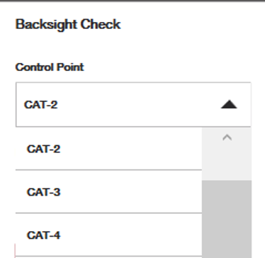

  1. 打开应用程序并选择“测量”
  1. 从列表中选择你在初始设站时使用的一个先前控制点。注意:只能使用带有安装棱镜的控制点。
  1. 选择所需测量的正确控制点后,按下红色测量按钮。工具将转向该点位置并尝试测量。请再次确认棱镜类型确实正确。
  1. 查看结果——你会看到“站点在容差范围内”,或者会弹出显示后视点测量误差的窗口。

只有分配了可锁定棱镜类型的控制点才会出现在后视点检查列表中。
因此,使用其他方法测量的点,如:
  • 反光目标
  • 用激光进行的表面测量
  • 非棱镜参考点
不会在后视点检查时可供选择。
添加缺失的控制点
如果某个控制点未出现在列表中,但你希望将其用于未来的后视点检查:
  1. 从CAD视图中打开点列表
  2. 找到并编辑所需控制点。
  3. 分配将用于观察该点的适当棱镜类型。
  4. 保存更改。
一旦分配了有效的棱镜类型,该点将可用于未来的后视点检查。
