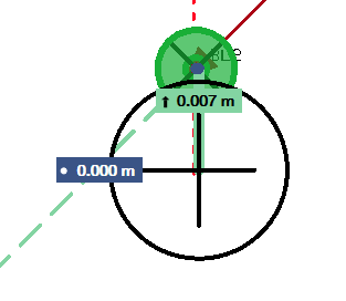

Punto ROSSO a 7 mm dal punto desiderato, con un'impostazione di tolleranza di 6 mm.
Punto VERDE a 7 mm dal punto desiderato, con un'impostazione di tolleranza di 8 mm.
Nota che la differenza tra i colori rosso e verde è cambiata semplicemente a causa dell'impostazione di tolleranza scelta.

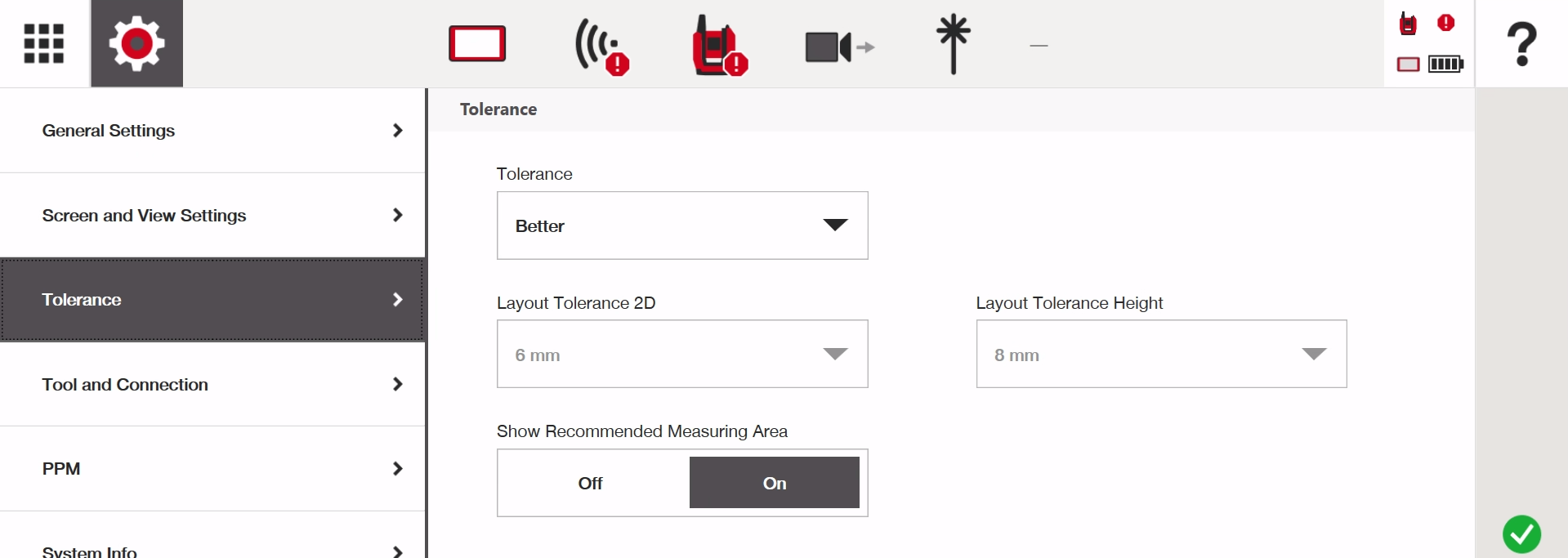

Fornisce un'area di lavoro consigliata per mantenere la tolleranza impostata durante il posizionamento:
- Per ulteriori informazioni, consulta questo articolo relativo al cerchio verde del layout durante il posizionamento
- Il cerchio verde del posizionamento rappresenta l'area in cui la stazione totale sarà in grado di ridurre al minimo gli errori di misurazione, in modo che non superino la tolleranza impostata.
L'area VERDE evidenzia le zone che potranno essere misurate con una precisione di posizionamento di 6 mm (il cerchio si restringerà o si espanderà a seconda di quanto la tolleranza viene ridotta o aumentata).

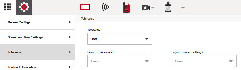

Come posso modificare l'impostazione di tolleranza?
Vai alla scheda delle impostazioni e scegli semplicemente la tolleranza desiderata dal menu a discesa.
Potrai visualizzare la tolleranza impostata per impostazione predefinita oppure definirla autonomamente. Inoltre, puoi indicare se desideri che il cerchio verde (area di misurazione consigliata) sia visibile durante il processo di posizionamento per il posizionamento del punto di controllo o della linea di controllo:
