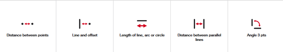

使用以下平板功能检查控制点尺寸和几何形状:
  1. 点间距离
  2. 直线和偏移
  3. 线、弧或圆的长度
  4. 平行线间距离
  5. 三点角度
使用这些工具验证文件中的数据。如果数字测量结果不正确,现场测量同样会有误差。

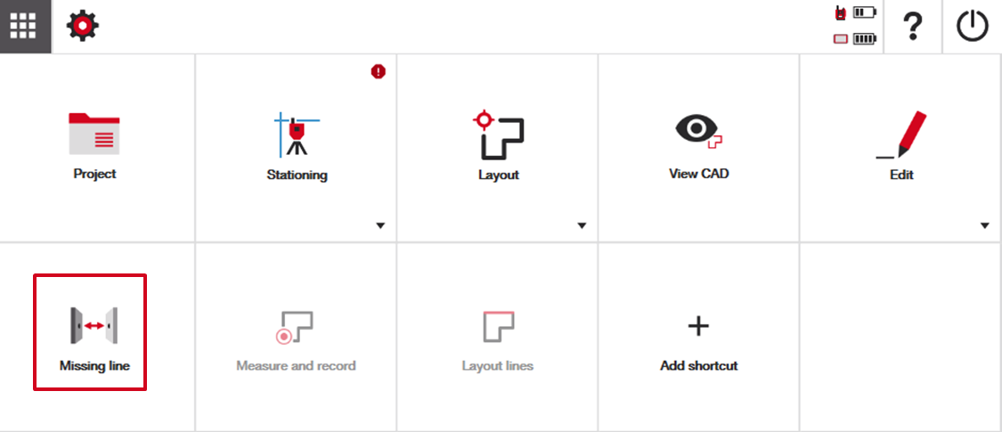

基础方法 1:缺失线应用
缺失线应用类似高级卷尺。它可捕捉:
  • 水平距离
  • 坡度
  • 高度
  • 点间角度
步骤:
  1. 使用上述 COGO 应用确认数字文件中的预期距离和角度
  2. 使用缺失线测量现场点之间的距离
  3. 将结果与设计进行对比
如果测量结果不符,请咨询测量员、总承包商或设计师。
